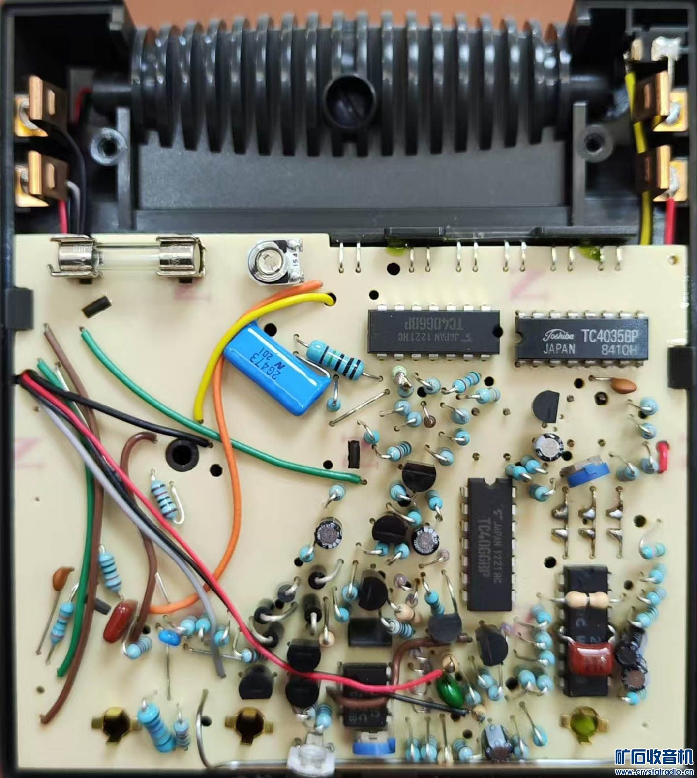

最近看到有坛友在研究自动挡指针万用表的原理图:http://www.crystalradio.cn/forum ... ead&tid=2175219
兴趣使然,我也搞了一个AU-31,拆开大致看了一下。
核心的原理是下面这个CD4035的并入并出的移位寄存器,接成可左移,右移的寄存器,实现升档和降档。
外围电路没有细研究,应该就是一个窗口比较器NJM2902(类似LM324四运放接成窗口比较器),侦测表头电压,输出高/低电平(升/降档信号)给到CD4035的7脚:表头电压低于设定下限时降档,高于上限时升档;
窗口比较器另有一路,在挡位合适时,关断输出到CD4035的6脚的时钟脉冲,实现挡位稳定。
剩下的部分就是不同倍数放大、极性转换部分。
切换挡位靠那几个CD4066,表头放大靠TL062;

内部做工感觉有点劝退。准确度怎么样?

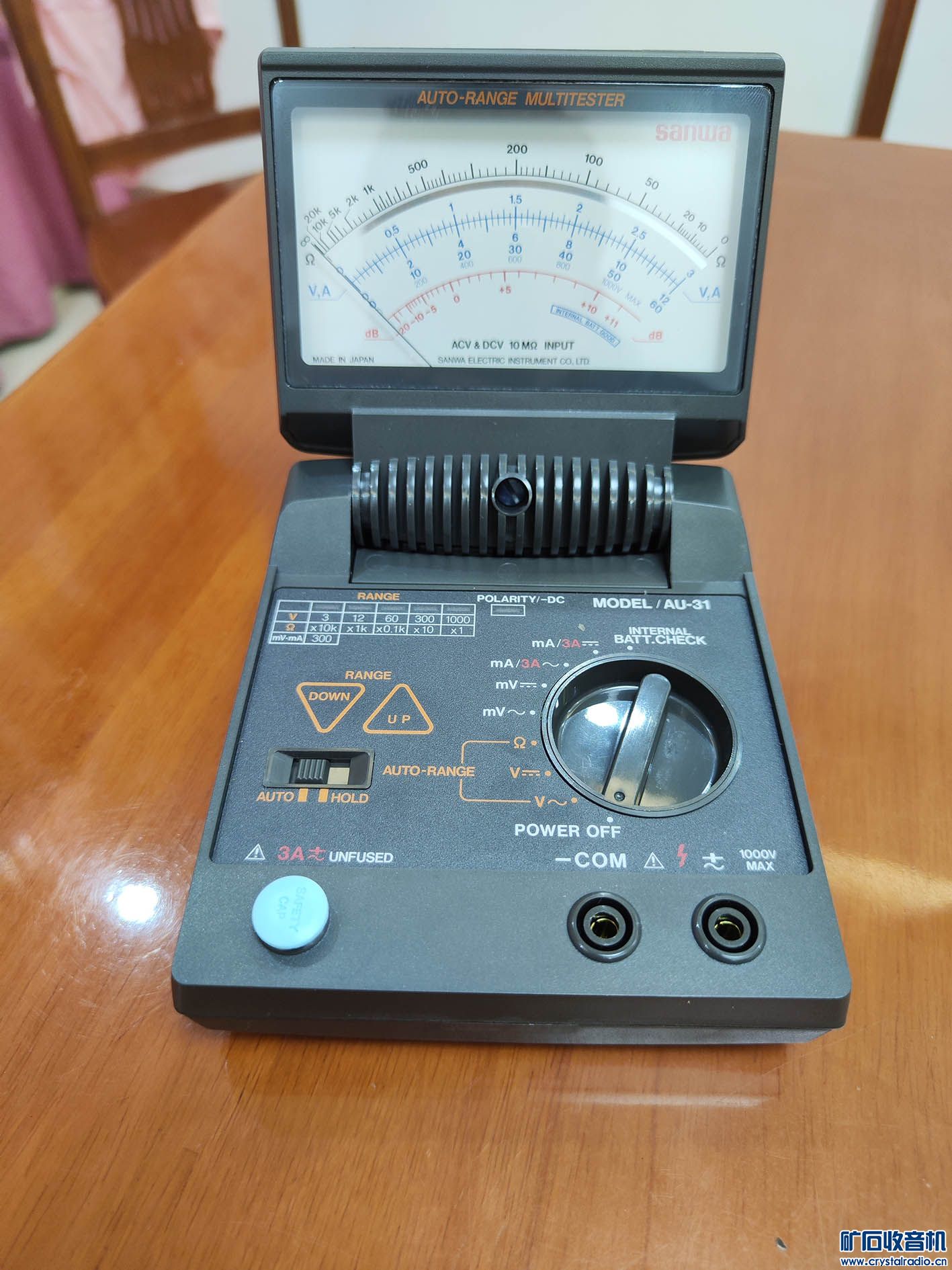

你怎么知道它工作在哪一档呢
发表于 2025-2-12 16:45:16 | 显示全部楼层
abbey_tom 发表于 2025-2-12 11:37
你怎么知道它工作在哪一档呢
看图片上,应该是面板处RANGE上有指示灯
发表于 2025-2-13 17:36:12 | 显示全部楼层
谢谢,应该是如此。
我没太注意RANGE上有指示灯。

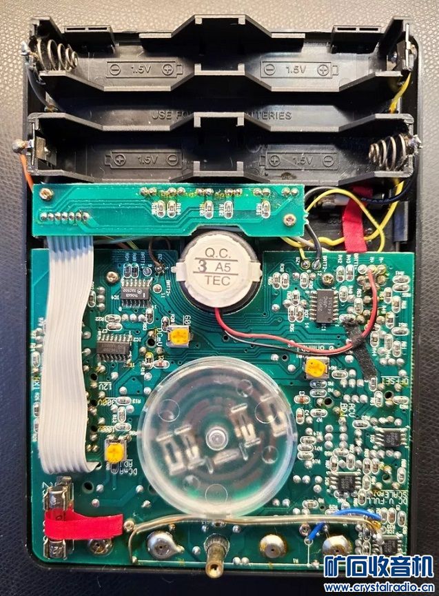

看看这个,异曲同工。
