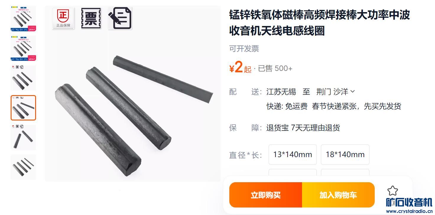

发表于 2025-1-26 21:02:24 来自手机 | 显示全部楼层 |阅读模式
外观就这样,装上以后灵敏度低甚至没台,老收音机拆的换上就嘎嘎好用

发表于 2025-1-26 21:30:20 | 显示全部楼层
假的应该不是,可能是磁导率差别大一些,线圈的圈数不同,导致失调

发表于 2025-1-26 21:49:37 | 显示全部楼层
我曾经买错过一种磁棒(下面图片这种),的确不能做中波磁棒,后来买镍锌磁棒,没出过问题。

 楼主| 发表于 2025-1-26 23:05:37 来自手机 | 显示全部楼层
hzp4480 发表于 2025-1-26 21:49
我觉得假的可能性不大,销量有限,造假赚不到几个钱,前面有人说了,可能是短波磁棒。
不是短波磁棒,我用一根从收音机上拆的灰色短波磁棒,和它分别靠近收音机震荡线圈和中周,差别明显,灰色的引起漂移,黑色的没反应
发表于 2025-1-27 06:56:56 | 显示全部楼层
目前的铁氧体的应用范围很广,不同磁导率的铁氧体有不同的应用范围。
   1、判断是不是软磁性材料的铁氧体,可以靠近扬声器的磁体,看看能否吸引,发现吸引力较强后,可确认是磁性材料,离开后,再吸引一小块硅钢片(可从小变压器上拆得),若不吸引,说明没有剩磁,软性良好。
   2、判断是镍锌铁氧体还是锰锌铁氧体,可以用磁棒在细砂纸上打磨,发现砂纸上有棕红色,为镍锌铁氧体,有灰色为锰锌铁氧体,锰锌铁氧体有可能胜任中波,能否胜任中波,可以用万用表的高阻挡测量用砂纸的地方,将两表笔尽量的靠近,若发现指针有偏转,说明材料只能用在百十千赫兹的频率上,用在中波上不行。若指针不动,说明电阻很大,可以用在中波。
   3、若有测量电感的工具就好办了,套上线圈后,测量一下电感,一测便知,但不知道Q值的高低。
   4、若有扫频仪,套入线圈后,的可变电容连接后,扫频仪下幅频曲线,连Q值的指标都测出来了。

 楼主| 发表于 2025-1-27 10:28:18 来自手机 | 显示全部楼层
   1、判断是不是软磁性材料的铁氧体 ...
老中波磁棒50千欧,老短波磁棒500千欧,新买的磁棒200千欧,短波磁棒灰色,其余两个黑色
发表于 2025-1-27 11:08:01 来自手机 | 显示全部楼层
关于第二点,我觉得是值得商榷的。
中波磁棒的电阻值,就我的经验来说,以前生产的那些都是可以用万用表量出电阻值的,现在生产的不清楚。
刚才又去测了一下,一截长约2厘米,以前摔断了的老磁棒,用500万用表测(上下两个断面各放一根表棒),电阻值约70k欧左右,和以前的印象基本一致。
