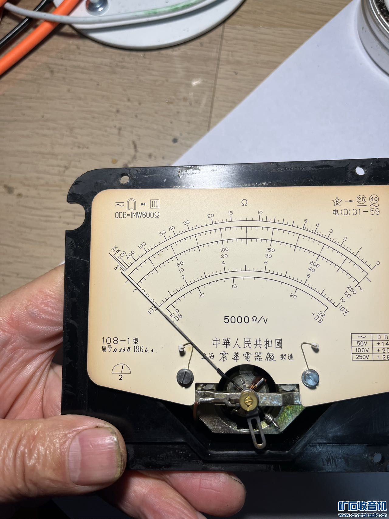

昨天1.25日过年前最后一个周六到成都十陵鬼市转了一圈,人不多,10元淘了一个108-1 表,外观一般,指针好像卡住了不能动。

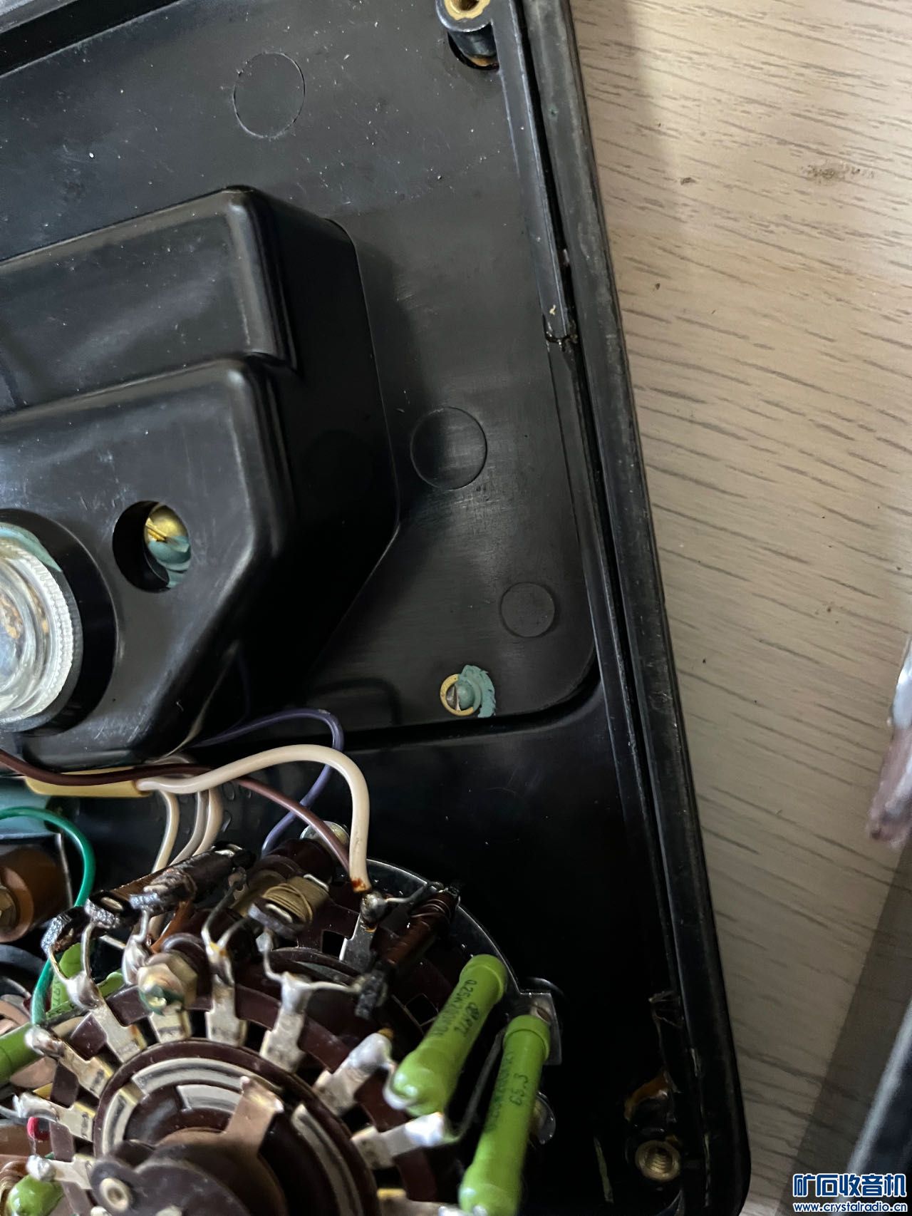

回来一查,内部还比较新,表头螺丝没动过,只巧樟肆礁龅缱瑁桓鍪�1.35K的电流档电阻,一个是121.5欧的电阻档电阻。
打开表头一看发现动圈底座脱落,线也被扯断了,估计是从高处跌落震掉的,
仔细观察发现断头可见,有5毫米长,死马当活马医,练练手,
拆下动圈,焊掉游丝,因陋就简裁一块泡沫塑料当动圈架,先找一段0.07的线尝试焊接断头,发现太粗,焊不上,后来又找了一段0.03的线,费了20分钟终于焊接上了。一定要用调温烙鉄,0.03的线的漆都不敢用刀片刮,害怕刮断了,只能用烙鉄头在焊盘上蹭一蹭上锡,断头上的漆只有用烙鉄头的高温烫掉。反复操作,胆大心细才能成功。
然后用“焊接胶油”胶水沾上底座,小心的焊上接头。测了一下还好,动圈通电了。功夫没有白费。
焊上游丝,装回底座,换掉烧掉的电阻,试了一下,基本可以使用。读数稍微偏小,可能取动圈有点失磁,在调整一下看看。忙了一个晚上,总算救活了一个老表。有一点成就感。

发表于 2025-1-26 18:50:55 | 显示全部楼层
图文并茂,年轻时动手能力应该不错,左右挡止是不是反装了?

 楼主| 发表于 2025-1-31 02:32:02 | 显示全部楼层
好眼力,观察仔细,我都没注意,下次把他改过来。

 楼主| 发表于 2025-1-31 03:21:57 | 显示全部楼层
老郑小烧 发表于 2025-1-26 18:56
楼主宝刀未老啊,一直不知道这么细的漆包线是如何去皮儿的 ,只记得小时候用火烧,但现在的线好像很难 ...
充磁以后,顺便把左右挡止也改过来了,谢谢前辈指点。
