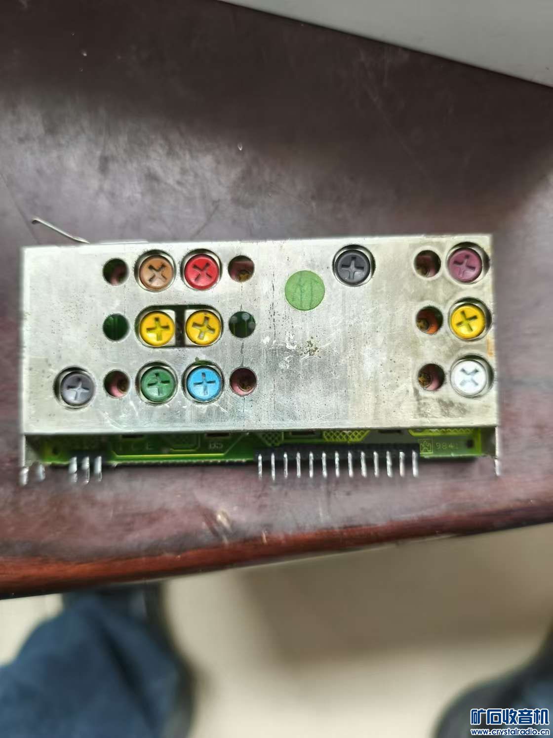

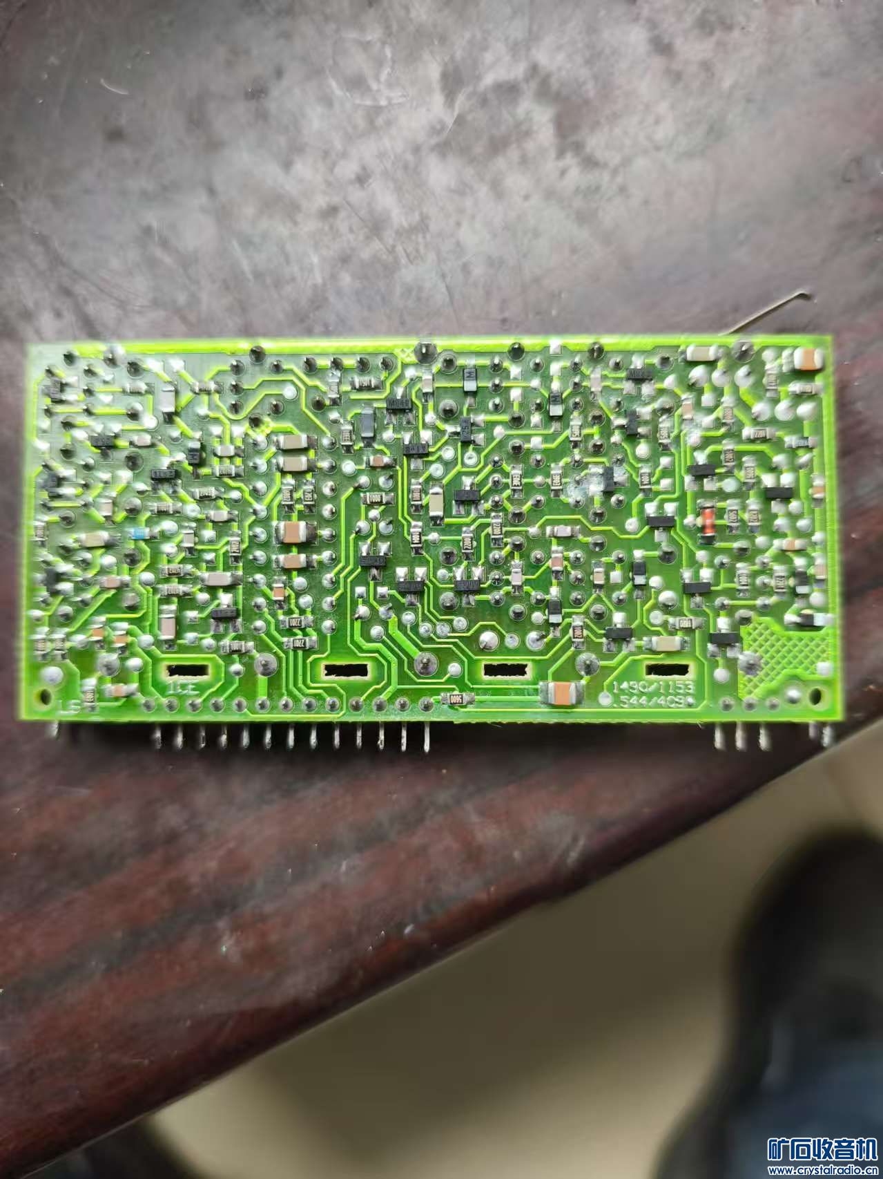

有哪位老师知道这个车机高频头引脚定义
发表于 2025-1-26 15:08:10 | 显示全部楼层
第一次看到高频头上又这么多调整电位器(也可能是可调电容)
发表于 2025-1-26 21:32:38 | 显示全部楼层
大部分是可调电容器和中周磁帽
发表于 2025-1-26 21:38:14 来自手机 | 显示全部楼层
贴片元件的板子就是漂亮
发表于 2025-1-27 08:47:25 | 显示全部楼层
这个高频头不好定义它都是独立与主机主板专用的不是公共模块!大部分有些脚定位都有所偏移

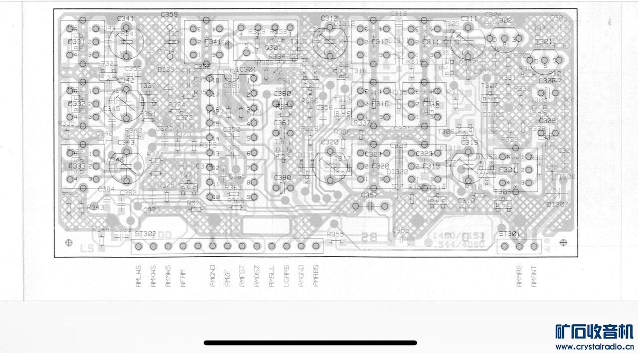

发表于 2025-1-27 23:47:05 | 显示全部楼层
翻译下:不知道对不对啊
AMLWS        AM Long Wave Select        长波波段选择        切换至长波(LW)接收模式(150kHz~285kHz)
AMKWS        AM Kilohertz Wideband Switch        千赫兹宽带切换        中波(MW)或短波(SW)宽频段调谐开关
AMMWS        AM Medium Wave Select        中波波段选择        切换至中波(MW)接收模式(525kHz~1605kHz)
AMZF        AM Z-Filter        调幅Z型滤波器        调幅信号的中频滤波(如455kHz),Z型结构优化阻抗匹配
AMGND        AM Ground        调幅接地端        高频头电路的参考接地点
AMFST        AM Fast Switching Tuning        快速调谐切换        自动搜索电台或频段快速切换功能接口
AMOSZ        AM Oscillator Z-Input        本振Z输入端        本机振荡器(LO)的阻抗匹配输入接口
AMSUL        AM Signal Under Layer        调幅信号底层        高频头PCB内部调幅信号走线层的测试点
UGAMS        UHF Gain-Adjusted Mixer Stage        超高频增益可调混频级        超高频(UHF/FM)混频电路增益调节接口
AMABS        AM Automatic Band Selection        自动波段选择        根据信号强度自动切换中波/短波
AMMAS        AM Mixer-Antenna Stage        调幅混频天线级        天线信号输入与混频器的耦合接口
AMANT        AM Antenna        调幅天线接口        外接磁性天线或拉杆天线的物理连接端

打开盖子看看18脚IC就基本能找到原理图了。
