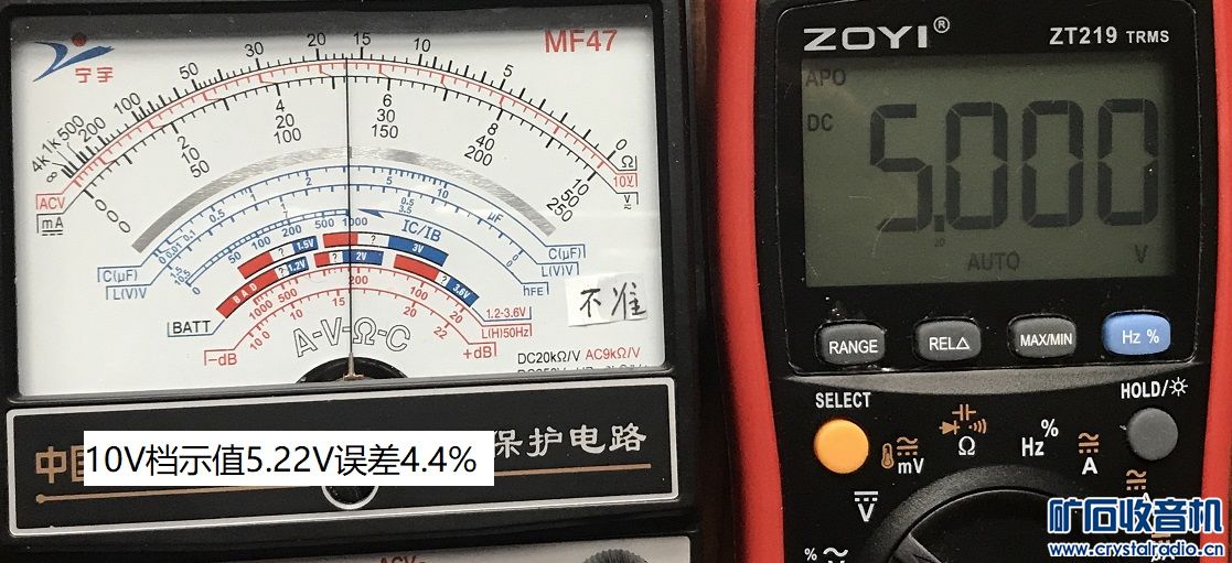

表的线性和误差见下图:
调整前的具体表现
这个表头的满偏电流45.3uA,半偏是21.5uA,而电路是按满偏46.2uA设计的。且校准表的量程也以满刻度对齐的。我调整电路把50uA档半偏示值与实际值搞一致,这样表在中间三分之一刻度内读数较准,兼顾两头误差减小。计算过程略,具体改法见下图,在50uA/250mV档并一个91K分流电阻(图中红色),然后调整表头微调电阻(约为700欧)使50uA档内阻为5K,即可。
为什么这样调整?因为我现在测量的电压常见的有3.3V、5V、12V、18V、24V等,这些电压都落在10V和50V量程的左半部分,而调整前这一段反而是误差最大的。调整后接近满量程会误差大些,但一般不会测满,如果被测值较大,换为高一量程,尽量使指针落在中间区段,会测量准确些。
调整后的效果如下图,已满足我的一般测量要求:
发表于 2025-1-25 18:45:33 | 显示全部楼层
不应该呀,这种情况是否机械问题,游丝以及表头装配问题。
发表于 2025-1-25 18:48:19 | 显示全部楼层
首先检查参照物数字表,不要以为数字表天下无敌了。
 楼主| 发表于 2025-1-25 18:57:04 | 显示全部楼层
数字表与可调电源显示的数字一致

         比如一般大家测量中值是将欧姆调零后,把电池拆下,短接表笔,然后用数字表测量电池仓正负极电阻,获得该档内阻。
        我也用测量可调电阻的方法,调节电阻使指针半偏(居中),然后再用数字表量可调电阻,得出中值。然而我测量这台表的中值,两种方法得值相差较大,拆下电池的是17.18K,而用可调的是18.5,均不是理想的中值16.5。一时想不明白,最后我认为是表的线性不好,这个表头的满偏电流45.3uA,半偏是21.5uA,而电路是按满偏46.2uA设计的。我这改表头是按满偏43.1uA计算表头电路的,满偏和半偏位置的相对误差(精度)是不一样的,欧姆调零是在满偏,而我后一种方法是相当于在半偏“调零”。
        不过我这表的刻度中值是18.3(原电路是按16.5设计的),正好歪打正着,测量电阻不是偏大,而是刚刚好
这个标的是宁宇,可能是小作坊生产调试没通过的产品,到手时有两个电阻装错,三处虚焊
改18.3的是一样的未通过产品,也有多处错误,但表头线性好的多,所以欧姆档分流电阻要改。
