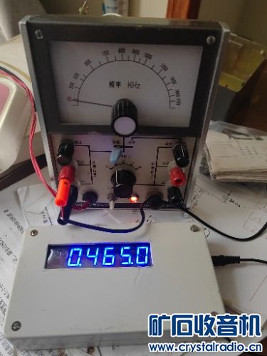

终于在春节前下决心做2点改进:频率数显、频率微调------------------------------------------
1)外挂一个数显模块
    某宝前一段购得PLJ-6LED-A频率显示模块(之前多次外露、夹线使用);可任意设置中频,这里为0中频;
    电源DC 5~15V,这里采用2节18650,静态电流11~15mA;  测量范围100k~65MHz,灵敏度不大于60mVPP,精度10Hz.....其余不赘述。
    现在:加电池盒、加信号线、3.5插口、香蕉插头(配2465信号源用)、外壳。
    该模块内部信号耦合电容是104P(虽是BF998前置放大,但有双向4148限幅),怕对信号源负载太重,外部串联47P的小瓷片(实际还大了,以后根据情况还应该再小)
    对信号源来说,安装方式采用外置(模块依然可独立使用,2465内部装不下,也不便对金属部分开窗等)。

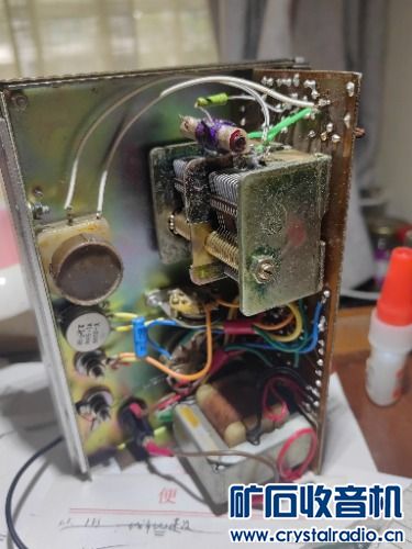

2)内部加装微调电容
     打开金属后盖,在空白处加装一个约30P的微调电容,该电容是早年玩单管FM时自制的可变(有机可变270P的拆后只保留一对片);
     微调电容的安装也采用最简方法---502粘;加旧旋钮;
     原设想通过微调能够从某一固定频率处,前后共计扩展30kHz(即+/- 15kHz),但固定后由于分布电容增加,实际未达到30kH的范围,只有20kHz左右。
使用效果:
    可细调频率值到个位数,低端可以做到0.1kHz加减的 , 目前在465处没有问题;
    但高端实际上有人体感应,并不方便,个位数是没有问题的。要想彻底调出0.1Hz,得加一个塑料长轴。暂且觉得没有必要。
    该信号源+频显外置模块自身性能都不错,调至465kH后,几个小时内显示屏的小数点后一位能稳定一直不变(期间手靠近可变会有变化,手撤离后还是那个频率)。

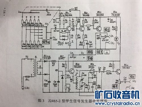

电路图中,微调电容是加在双联的两个定片接线处的。
由于不想破坏面板(其实空间也不允许),微调电容装在内部的缺点是必须打开后盖的,但事实上购入这个信号源至今我一直都没有加后盖螺丝,后盖本身就卡得紧,另外打开后盖使用也有利于提高LC线圈直接辐射给收音机,对我个人来说是合适的。
这种改造方法没有技术含量,仅供参考。

由于所加的微调电容没有加开关甩掉,最高频率降至1557.
