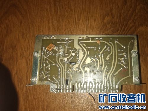

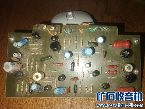

各位老师,这个好多草帽管的板子是啥机器上的?

多年以前收来的。
发表于 2025-1-23 21:35:48 来自手机 | 显示全部楼层
这不叫草帽管,有人叫他礼帽管。80—90年代的专用机器电路板,大部分是硅管,3DG、3CG系列管子

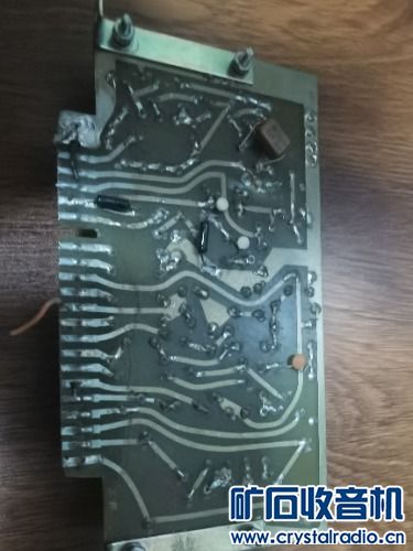

 楼主| 发表于 2025-1-23 21:46:42 来自手机 | 显示全部楼层
上个清晰图
 楼主| 发表于 2025-1-23 21:47:36 来自手机 | 显示全部楼层
这是正面的
 楼主| 发表于 2025-1-23 21:50:00 来自手机 | 显示全部楼层
这回是正面
发表于 2025-1-23 22:04:02 | 显示全部楼层
可能是某种放大,或比较器、控制器之类
发表于 2025-1-23 22:35:48 | 显示全部楼层
是扩音机板,以前我有一块
发表于 2025-1-24 01:00:13 来自手机 | 显示全部楼层
上面的管子并非约定俗成的草帽管,草帽管要比这个扁,这个一般叫礼帽管。
 楼主| 发表于 2025-1-24 04:42:45 来自手机 | 显示全部楼层
会不会是示波器的,因为板上有  X板  字样

某简易仪器上的(估计是示波器)PCB板,本来设计打算用插槽安装的,那个插槽处却钻孔焊接有许多线,不去用插槽,简化了工艺,节省了材料!板上的元件很普通,板上看到一只白色的树脂封装二极管,可靠性极差!
三极管为金属封装,如3DG6、3DG12(3DG87)之类吧,并非什么草帽管,
