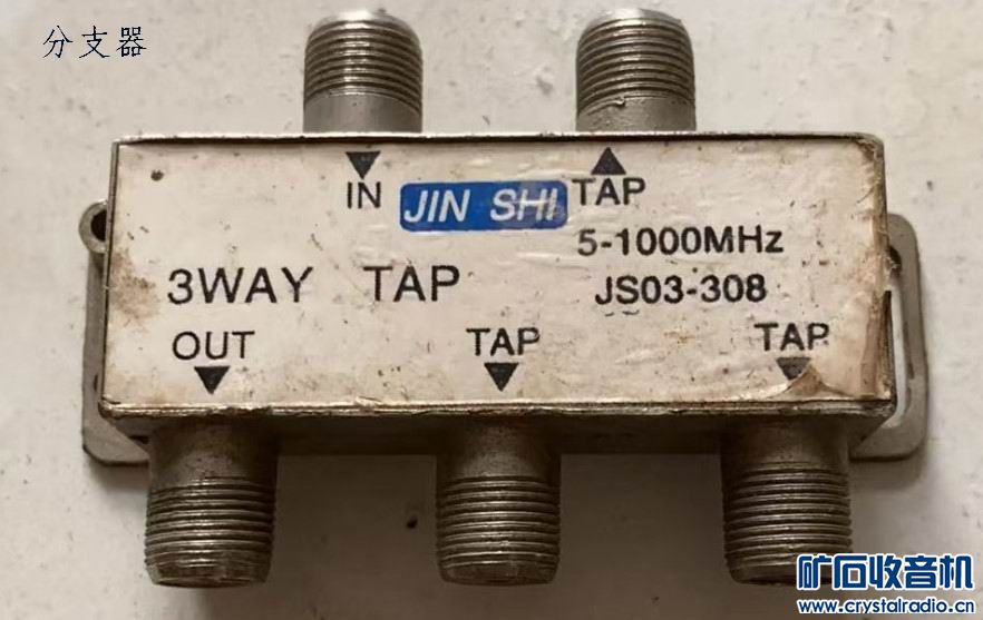

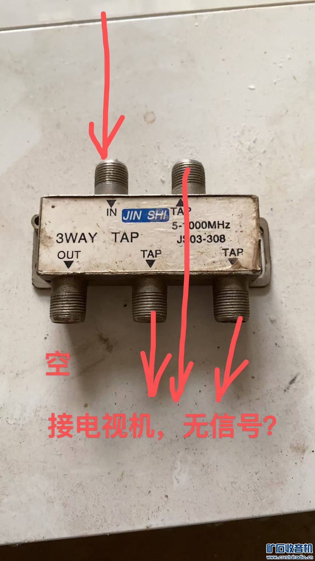

如图,接地面波天线后,OUT口可以传输信号。
而接在TAP口时,却得不到自己想要的信号呢(分配信号)
有知道是怎么回事的吗?

IN主(干)线进,OUT主(干)线出。3个TAP分别去三处不同区域或接3台电视。不用的口用电阻堵起来减少损耗。
发表于 2025-1-23 16:24:52 | 显示全部楼层
out接下一个分支器/分配器,TAP接电视机
 楼主| 发表于 2025-1-23 17:11:37 | 显示全部楼层
这样连接,到电视机天线口,有信号。
这样一个个端口测试,都得不到天线来的电视信号呢?
发表于 2025-1-23 17:34:55 | 显示全部楼层
大概明白了,具体使用环境不清楚。
你当分支用还是当分配用?
如果当分配用,分几就换个几分支器。这分支的衰减大。
如果当分支用,OUT口出来还有下一级。三个TAP接三个区域(或3电视),没有3区(或3电视时)剩余的口用电阻堵上。如果3个TAP都没信号,要考虑这个是不是不适合你用,或是坏的。
发表于 2025-1-23 18:12:45 | 显示全部楼层
正常情况下TAP口是有信号的,不过是衰减30分贝,比如IN口是100分贝,TAP口就是70分贝,如果输入信号本来就弱的话,衰减后基本就都是雪花了。
 楼主| 发表于 2025-1-23 18:30:13 来自手机 | 显示全部楼层

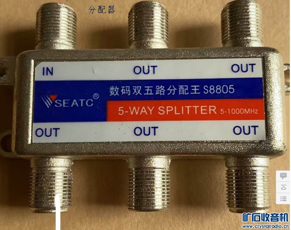

那天,表弟说他家有地面波的一些配件,叫我去拿,我就去捡了一些,顺带拆了一个它回来。回家试它,三个TAP口都试不到信号,只有OUT口可以用。后来,网购的一分五信号分配器收到了,测试,只有一个OUT口有信号,其它OUT口单个连接均没有信号,郁闷中……
楼主提及的两个器件是不同的,一个叫做分支器、一个是分配器,图片中我已标注。
这样的器件是闭路电视系统中用来延长线路传输和分配信号的。闭路电视系统中,传统的模拟电视机输入灵敏度不超过60dBuv,信噪比就很好了,考虑到电视机内部的AGC作用,这个信号电平可达80dBuv。而闭路电视干线的信号电平,通常可达100dBuv以上。
分支器的作用、一是将主干线的信号无损的传输下去(IN-OUT传输损耗理论上为0dB),再就是分出多路给干线周边的用户,这个用户有的可能直接是电视机,有的可能需要再分配一下连接到电视机(IN-TAP)。IN接口到TAP接口,需要隔离和衰减(防止输入和输出端的设备有害信号泄露引起干扰、几个分支端的设备相互干扰),这样才能与用户匹配,这个隔离或衰减常常会达20dB以上,如果你的IN端口信号电平太低,TAP接口输出的信号电平就会更低。假设你接入IN的信号电平只有50dBuv,TAP接口的电平也许只有30dBuv了!电视机接收效果会很差。
不知道楼主用来做什么的,如果是用来接电视机的,建议你使用分配器,而且分配器最好连接到主干线或分支干线上,因为到你的家里就不再延长线路了,所以不需要用分支器,用分配器就行,接几个电视机就用几分配器,不要用端口过多的,端口多通常隔离衰减更大。
如果楼主不是接闭路电视信号,是自己用设备获得的射频信号,采用这种分支器或分配器,那么你的这个信号就需要一定的强度,不然经过分支分配器的衰减、再到电视机剩下的就不够了!你的器件究竟衰减多少,如果买来的产品有资料查阅当然好,没有资料参考的话那就得用仪器来测试了。假设分支隔离衰减是20db的话,那就是说,分支器的输入端(IN)到TAP后。信号电平之差达10倍!
如果有条件,测试一下输入和输出端口信号电平,用场强仪和频谱仪比较合适,其他的方法误差比较大。这里的信号电平,是以75Ω负载上0dBuv来标定的,模拟电视机的灵敏度通常在50dBuv左右,信号大到80dBuv,即增加20dB电平好的电视机不会产生不适。如果自己缺少条件,可找当地广电部门的技术人员给你搞定。

发表于 2025-1-23 20:22:06 | 显示全部楼层
935482411 发表于 2025-1-23 19:08
输入信号强度要求多少合适呢
JINSHI  的TAP口70DB
S8805 的OUT口70DB
