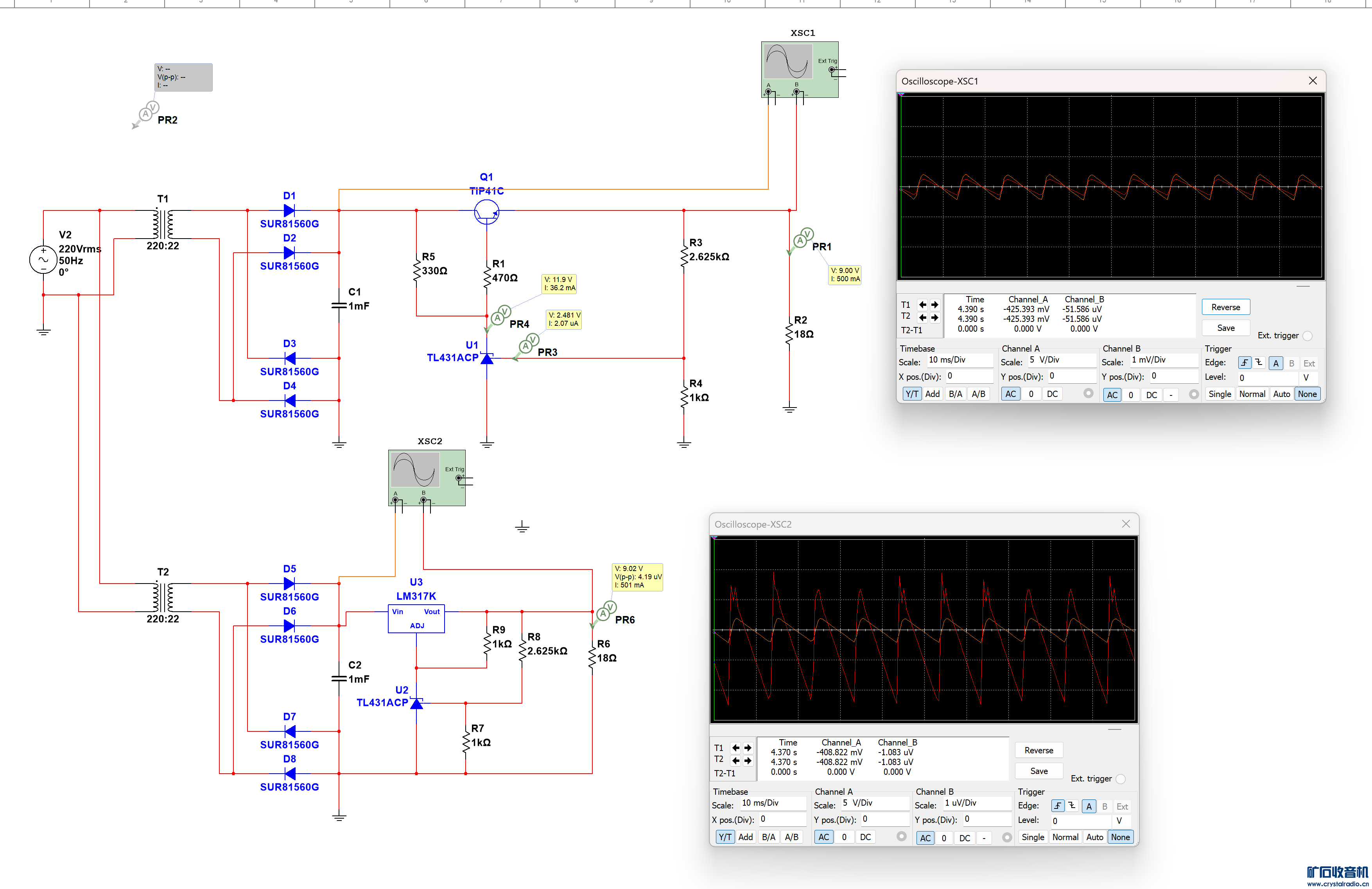

请教:一块线性稳压电路板

6a2j 发表于 2025-1-23 19:12
这个其实反过来想也是个问题,即为什么要用这个431?直接使用317也是可以达到稳压目的的,也就是使用这个 ...
对比 431+BJT 和 317,可见相同环境下,317 输出纹波是 431 十倍

发表于 2025-1-23 21:25:59 | 显示全部楼层
以前在一些老工控设备上看到过这样的结构,那些设备用的还是80C196,MC68000时代的东西。
不负责任的胡言乱语:
317的ADJ端如果接到输出端,是恒流(我更愿称其为限流)模式,如果ADJ端接输出与0V之间的分压采样,就是线性稳压模式。
从电路图上看,在317+431电路中,317起到了调整作用,也就是此时317相当于双极型晶体管,这样的电路中,晶体管和431的作用大家都了解,不多胡说了。
如果在这个基础上,加上限流功能,就要串入一个采样电阻。一般的做法,是将采样电阻通过晶体管或运放方大后再次送入基极。与上面电路相比,就要多出一部分元件,比如晶体管,或者运放。
上图中,317输出端的电阻应该是电流采样用,这个采样电阻的采样值又经过一个电阻又接回了317的ADJ端,这就很接近317的恒流(限流)电路。所以我猜测,这么做是为了简化电路,降低元件数量,只用317或者只用431,要同时完成稳压和限流,就要多用一些元件。
以上都只是睡前的胡说,千万别当真。

如果是431+317,那会是什么情形?会不会是输出纹波直接相加,或者是以大的输出纹波为主,还是小的起主要 ...
纹波抑制比相加(dB 相加,其实就是相乘),也就是在 431 的 500uVpp 基础上加上 317 大约 40dB 抑制比,变成大约 5uVpp
6a2j 发表于 2025-1-23 16:47
意思是这个电路最低输出电压2.5V?
我估计这电路最低输出是431的2.5V+317的1.25V也就是3.75V,不计两个分压电阻(431接成二端形式);如考虑两分压电阻(图示情况)输出为6.9V。那个317接成恒流模式,限流0.41A。
发表于 2025-1-24 09:14:10 | 显示全部楼层
TL431+BJT做一个稳压电路,还要加限流保护电路,如果一直短路限流状态下还要考虑温度功耗保护,电路很复杂,
而将LM317作为功率调整管,自带过流、温度、功耗保护,简单实用。

 楼主| 发表于 2025-1-24 20:42:35 来自手机 | 显示全部楼层
刚才抽空试了一下,负载使用一个三瓦47欧姆的线绕电位器代替,在电阻值从大到小变化过程中,先是电压恒定不变,在电流达到某一个固定数值后, 电流不再变化,而电压则不断变小。 显而易见,这是一个带限流的稳压电源。 这个电路功能强大而简洁,算得上是一个好的电路。

 楼主| 发表于 2025-1-24 22:30:43 来自手机 | 显示全部楼层
刚才把两个分压电阻换成了2.2k的电位器,主要测试最低输出电压,发现一个问题,即如果空载,最低电压为3V,如果带上47欧的电位器,此时电压就变成了2.5V,一直到把输出电压调到3.2V时,空载和带负载的电压才相同,即输出3.2V以上时,此电路的工作正常。 电压表是直接并联在输出端的。
