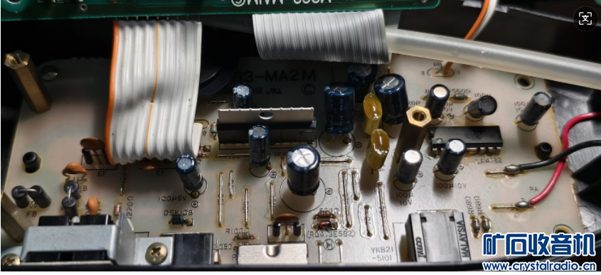

卡西欧电吹管HD200,吹气有嚎叫声音(就是刺耳的尖叫声音),仔细听有很小的正常声音,插5针MIDI口可以输出正常乐器声音,有了解这个故障现象的朋友吗?可以付费维修指教,电话18106354459V信同号,非常感谢非常感谢

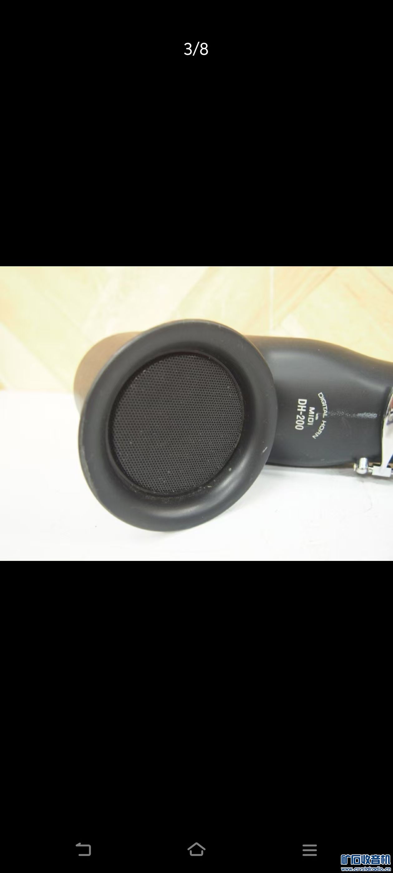

关键是哪个吹管连接的是啥传感器?没看到?
发表于 2025-1-23 16:19:36 | 显示全部楼层
五芯插口正常,说明它的主机没有坏,在外围找,特别是机械插口,输出部分。
这个传感器外观就和个小喇叭一样,线圈阻值32欧姆,不知道什么原理

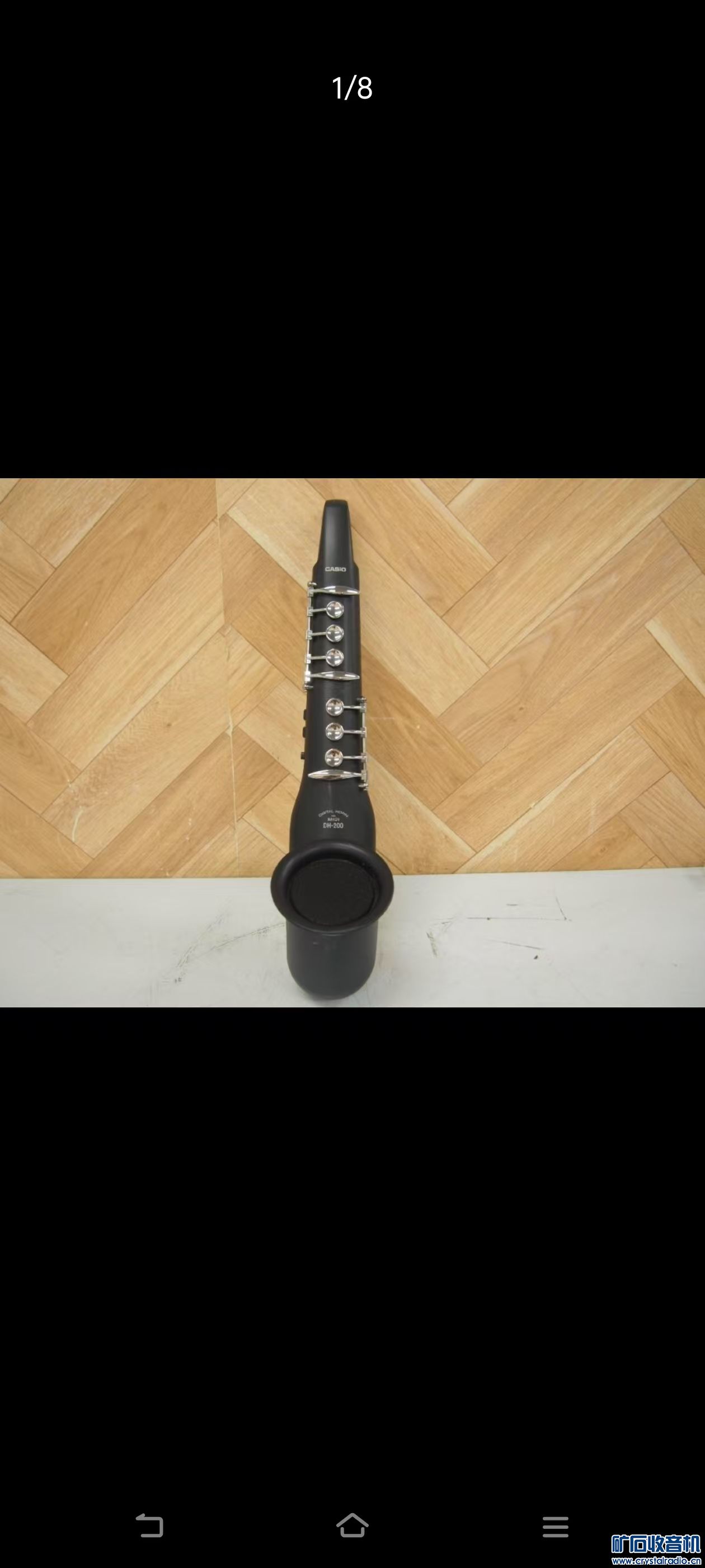

 楼主| 发表于 2025-1-23 19:25:56 | 显示全部楼层
卡西欧D200
