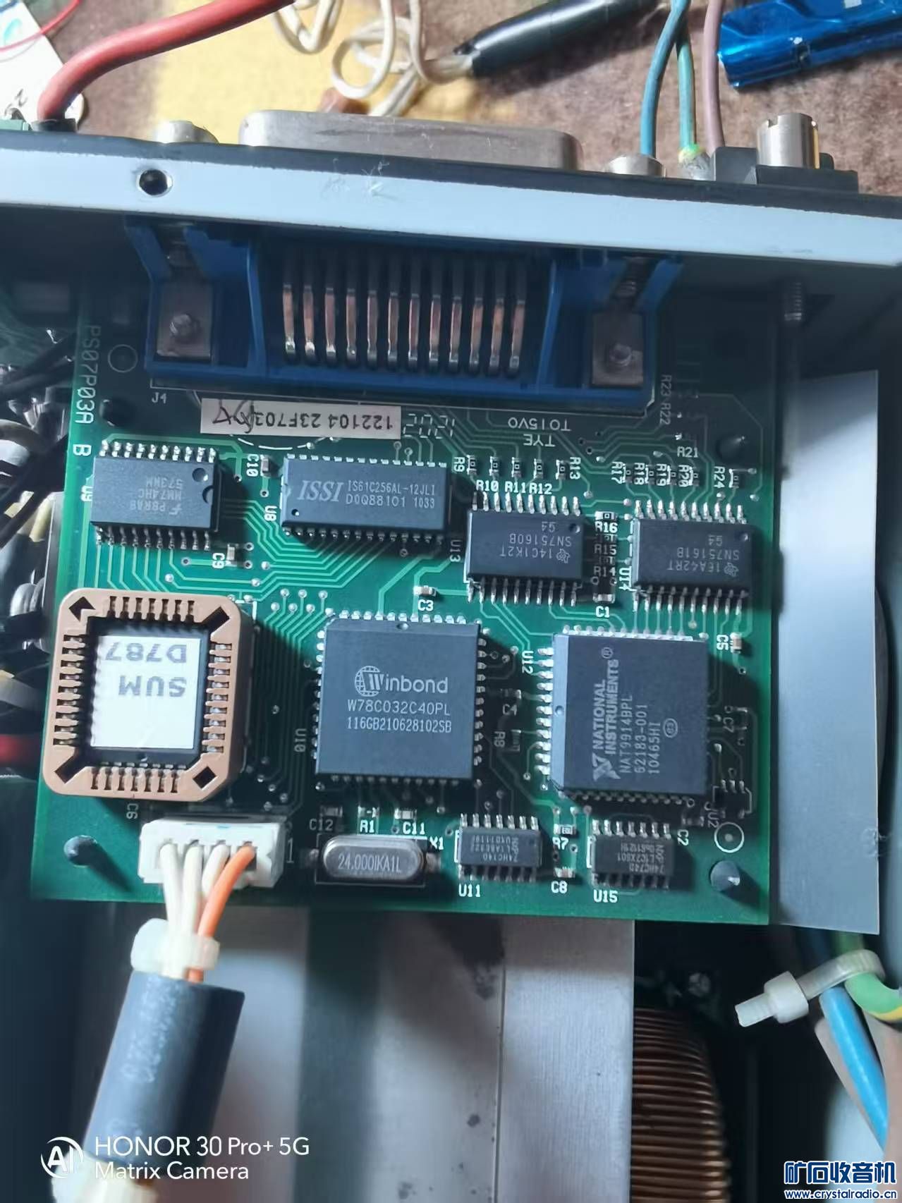

固纬PSH3610电源,电流误差了十多毫安,需要校正,但手册要求使用

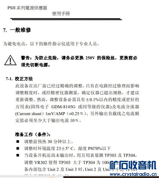

发表于 2025-1-23 09:38:38 来自手机 | 显示全部楼层 |阅读模式
“电流分流器(Current shunt)1mV/AMP(±0.25﹪)”。有那位大师知道用多少内阻的万能表电流挡可以代替?谢谢!.

1、在任何场合,都不要使用简中文献是基本原则,哪怕是顾伟简中网站也提供英文版手册,和我贴的一样,两份手册完全不同
当然你非要相信简中我也没办法
2、38 上任何人都可以说话,但不等于都是金科玉律,至少这句话愚不可及。分流器和采样电阻的电压端子是从特定位置引出以保证精度的,而万用表表笔插孔和(表内)引线具有极大的电阻和极高的温度系数(高达 4000ppm,而精密分流器温度系数只有 30ppm 或更低),根本不能通过测量万用表电流档两端电压实现所谓测电流
要么相信你的万用表给出的读数,要么老老实实买分流器,0.1 级分流器是解决这个问题最经济的选择,因为其他选择更加贵

楼主的电源指标是 0.2%(+30mA) 的电流设置和回读,也就是说,0.25% 分流器用于校准,楼主是不是看错了?
顾伟手册里写的是 0.1%
发表于 2025-1-23 11:19:04 | 显示全部楼层
另楼主,看上图你的电源校准要求分流器是 0.1% 规格,符合你的电源 0.2%(+30mA)指标
不知道 0.25% 你哪看的。
Fluke 289 的 10A 档指标是 0.3%(+2),依规格都不能用于你的电源校准,
所以,就别指望用万用表了 叫你用分流器就老老实实用分流器,当然,0.1% 分流器价格可不便宜

我是在手册的校正方法里面看到的

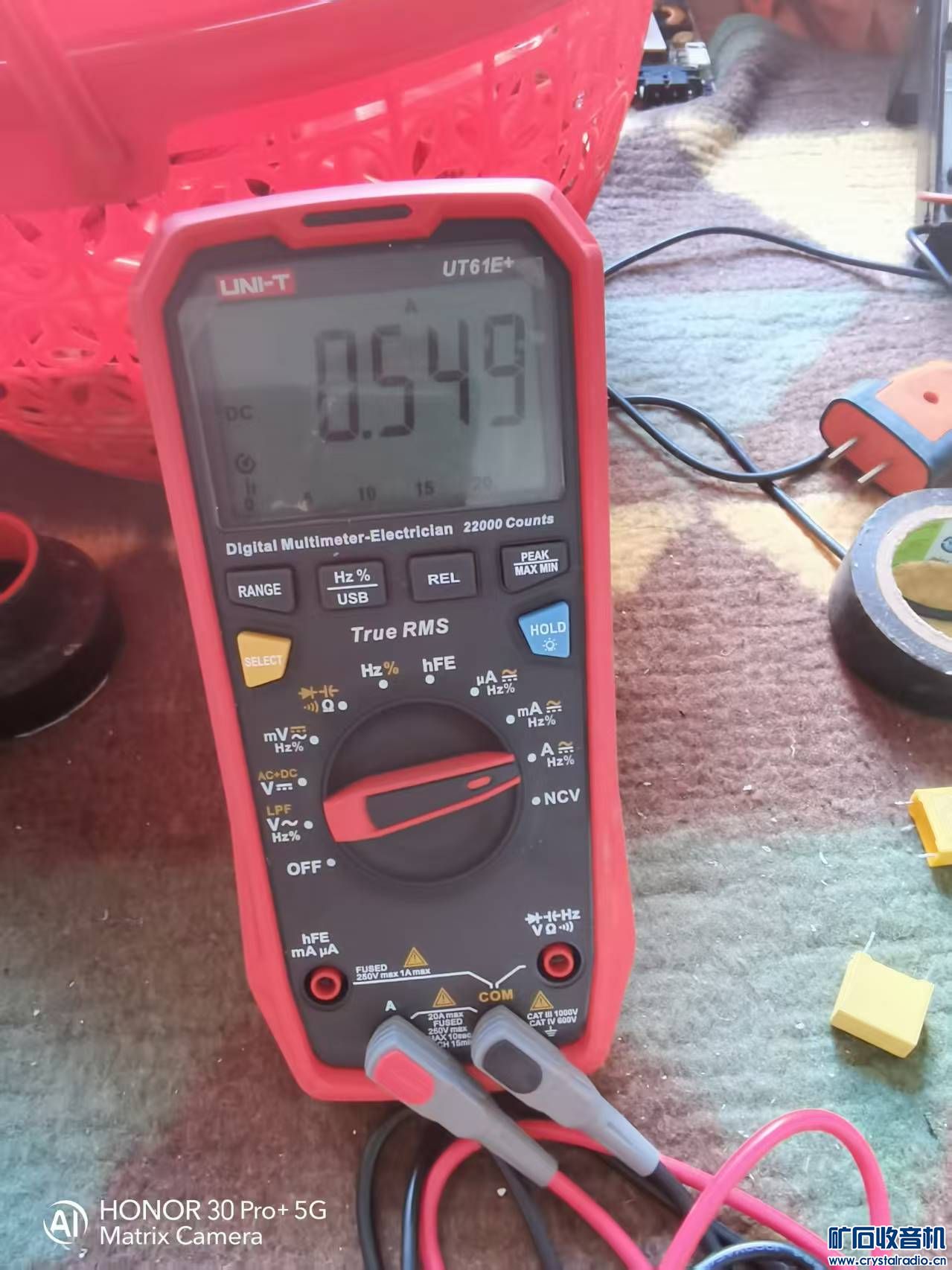

38度发烧友里有网友说很简单:可串万用表10A挡用数字表的毫伏测10A挡两端电压,但10A挡的内阻各型号有所不同,有0.001欧有的0.0025欧得出的电压值有所不同可能会影响校正电流的准确性。

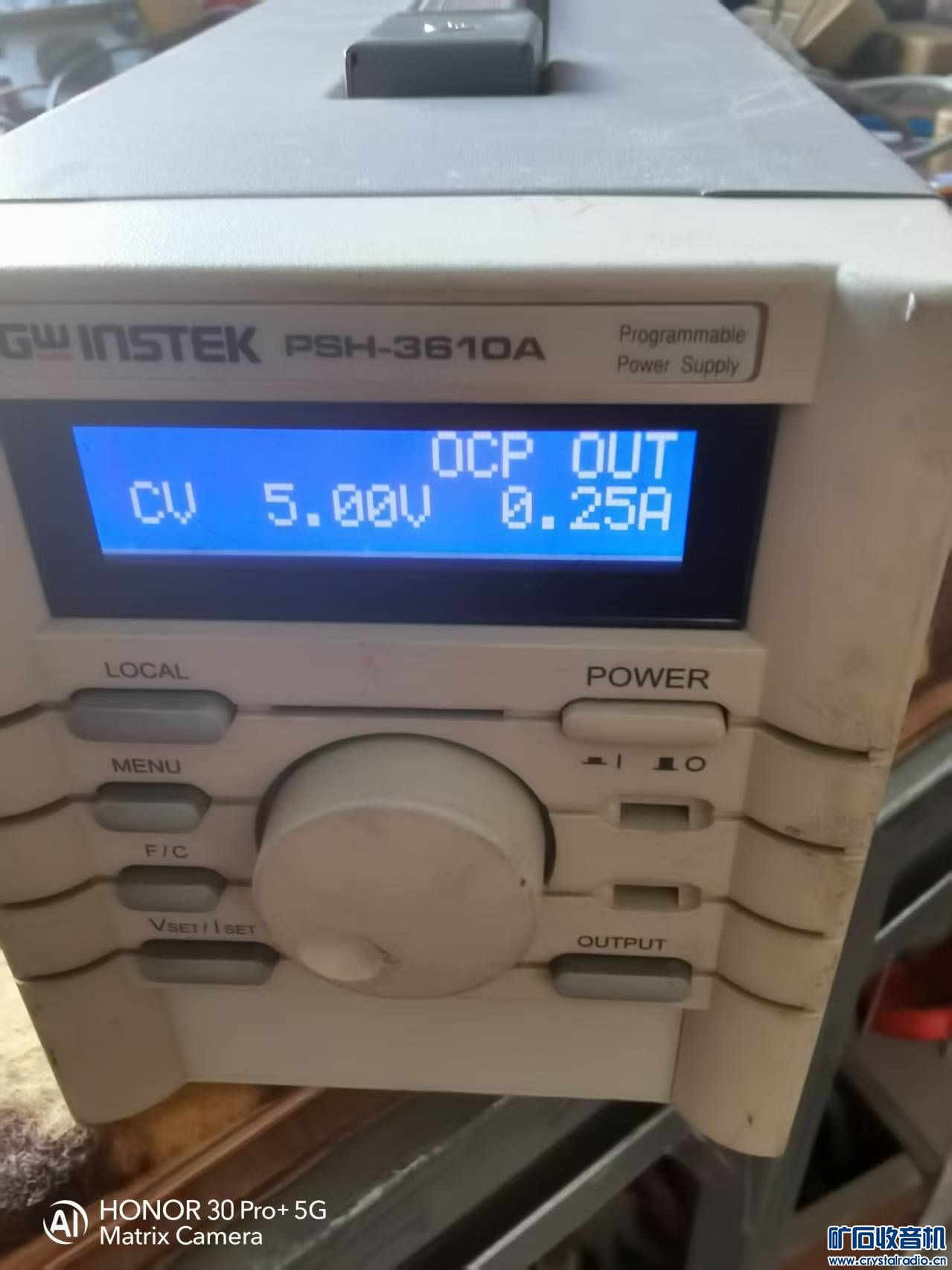

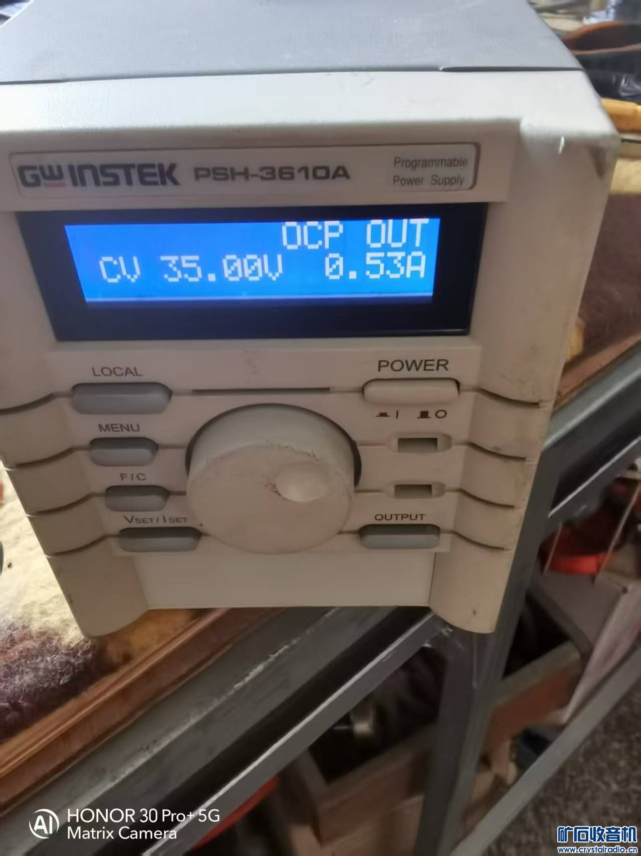

电流误差了十多毫安。

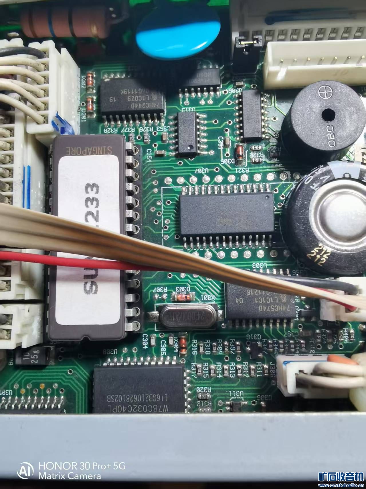

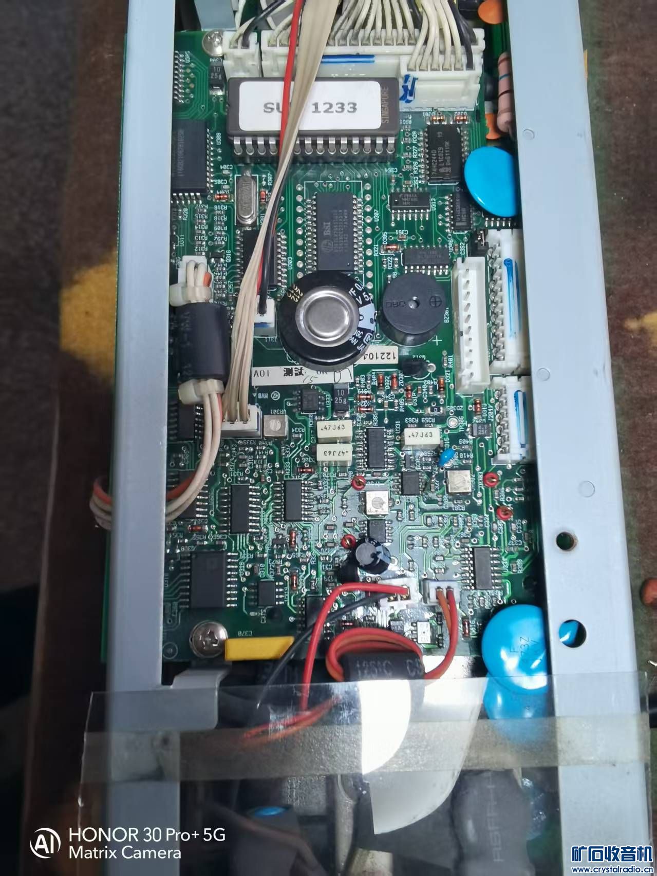

这款电源还是比较复杂的。
