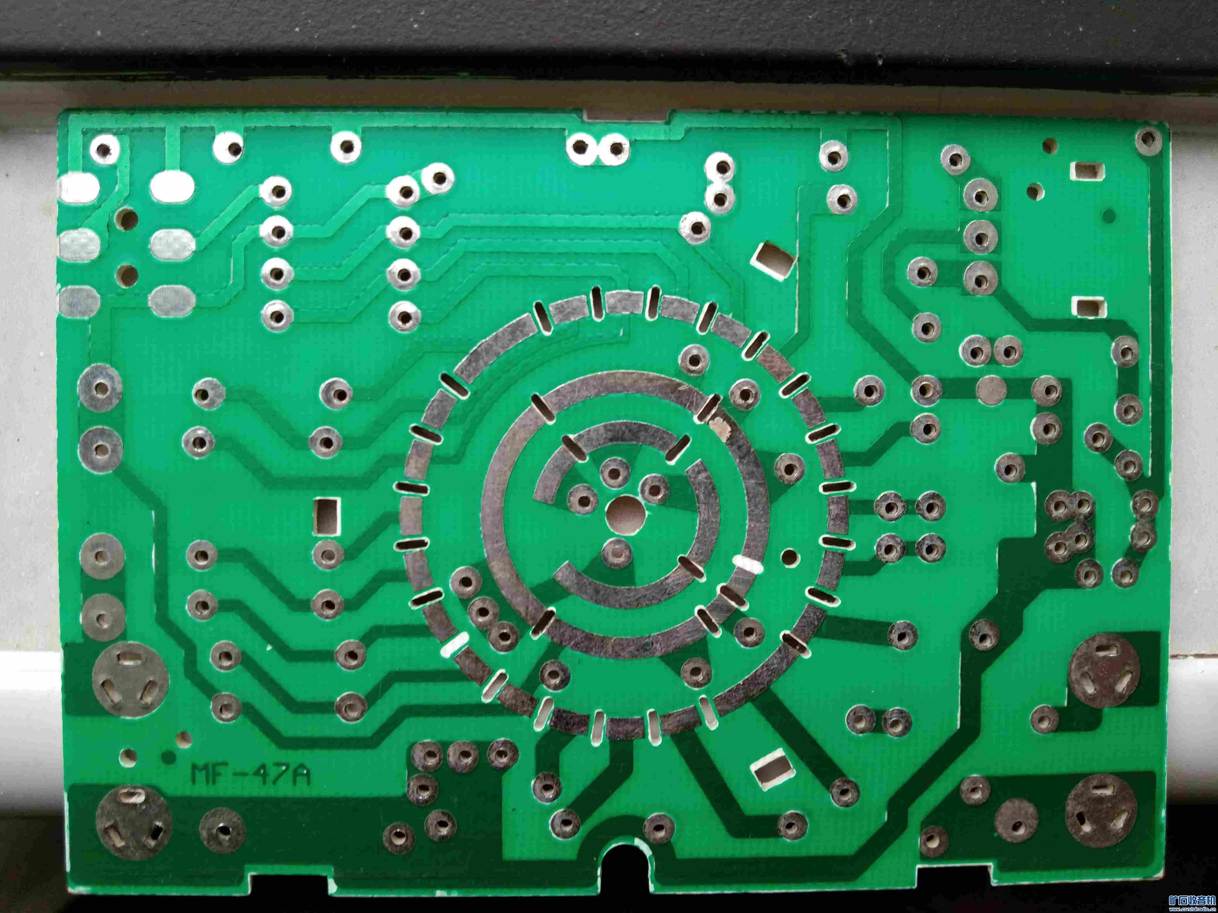

如题,拿到手时,测量220V电压时,表示值280V,吃了一惊,家里这些电器居然没有炸。再拿好表一量,电压实际为240V,基本是小区的日常水平。试测直流电压档还是基本准确的。又一次测竟达到300V,500V档和1000V档均一样,看样是表内部电路出问题了。
打开检查整流二极管、电压档各电阻均没有问题。无意中2号电池没有装上,再次试测交流220V电压,居然正确了,难道不能装电池?装上电池再测,故障又现。通过电路原理分析,1.5V电池负极接正表笔,正极连电阻档开关定片,应是这个定片与附近的线路(或焊点)绝缘度下降,有轻微漏电。进一步检查,果然与交流电压档定片很近,两个焊点之间有松香焊锡污染,用刀尖将它们刮除,装上试机,故障消失,圆满修复。

 楼主| 发表于 2025-1-22 20:03:26 | 显示全部楼层
老郑小烧 发表于 2025-1-22 16:39
只要思路清晰,问题总会有答案的  。
感谢您提供图纸!

 楼主| 发表于 2025-1-23 07:34:10 | 显示全部楼层
liangda 发表于 2025-1-22 22:03
在旧货市场,有时有,有时没有。我买了几台,稍微改了档位开关的压力,就可正常使用。使用效果比80年代 ...
“我买了几台,稍微改了档位开关的压力,就可正常使用。”
请问怎么改开关的压力?
我发现印制板上的铜皮已被刮了深深的沟槽,时间长了会磨穿引起接触不良。

发表于 2025-1-23 10:19:12 | 显示全部楼层
那看似松香焊剂实际恐怕是焊锡膏。焊锡膏非常好用,生手也能焊好,但潜在问题也比较突出。
松香焊剂的绝缘性还是可以放心的。
发表于 2025-2-4 11:34:32 | 显示全部楼层
所以0.8的小麻花钻头在它们漏电地方钻几个小孔,这样漏电的机会会变小
