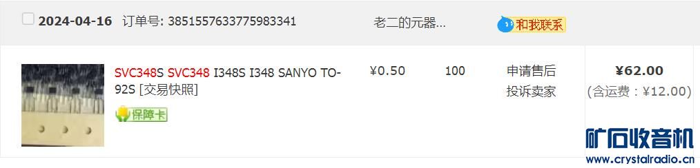

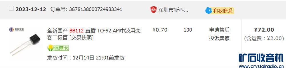

发表于 2025-1-22 13:59:26 | 显示全部楼层
铁蛋 发表于 2025-1-22 13:20
等你求到了,别忘了给我一份
除了楼上提到的型号之外,还有国产的BB112(楼上的表中数据有误),三洋的SVC344、348(头对头的双变容二极管),都是适用于中波的20倍变容比,宝上都有卖的,价格也不算贵。
