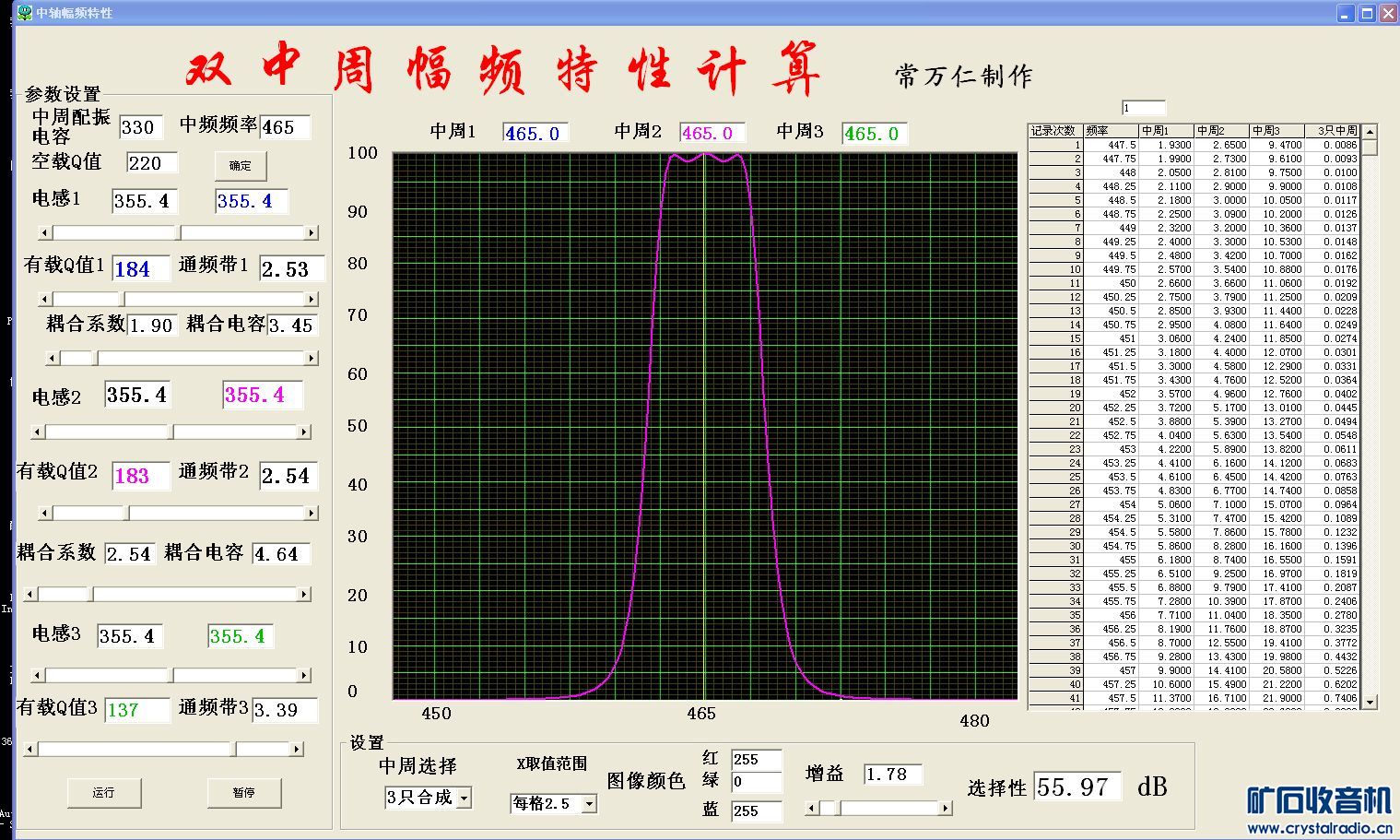

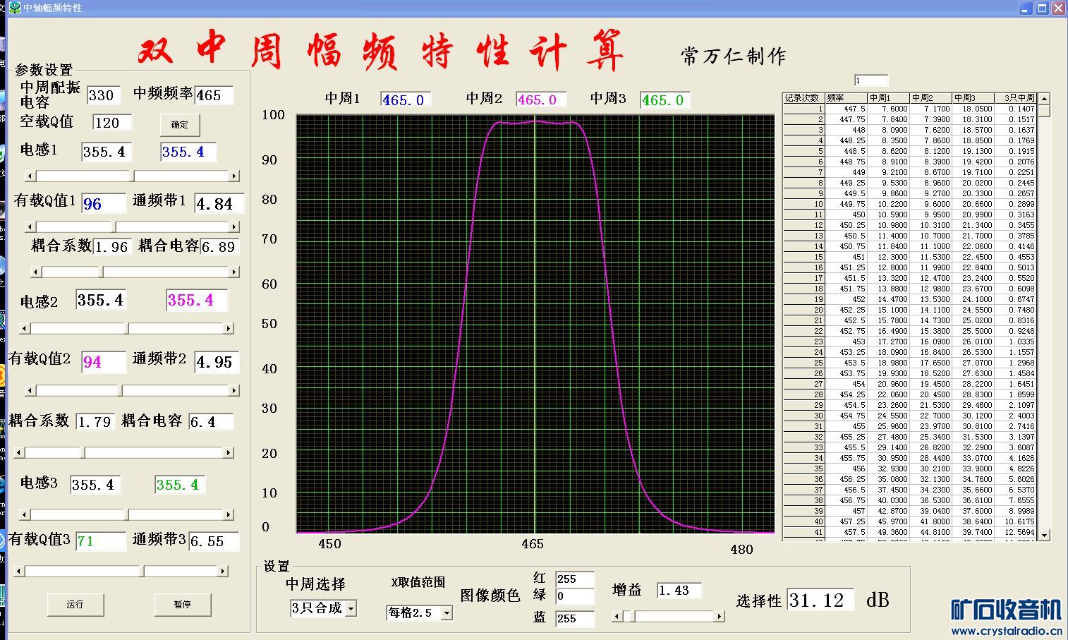

     一、关于中周幅频曲线的理论计算指导
      此指导会在调试中少走不少弯路。

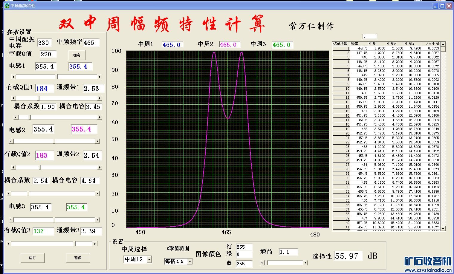

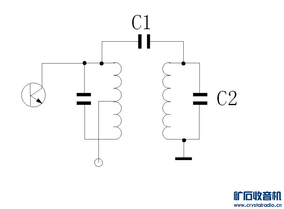

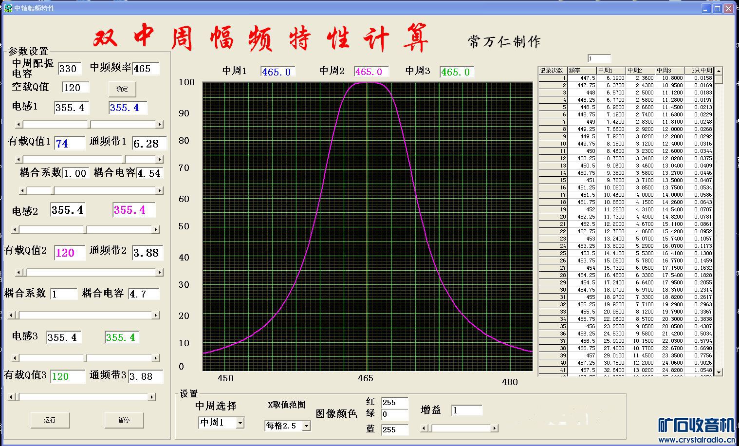

    双中周幅频特性:
    双中周的幅频曲线只决定于有载Q值与耦合度,耦合系数为1的幅频特性为平顶型。
这只是对双中周本身而言,在实际调试中还有后面的单中周来合成,所以前面的双中周必须采用过耦合,产生双峰,最后总合成才能出现平顶的幅频曲线。总幅频曲线是由各中周的载Q值、耦合度、谐振中心频率的参差度等三级中周有机配合的产物。
看一下单个单双中周的幅频曲线及合成曲线示意图。
    形成示意图的合成结果的计算得出数据如下
    双中周1  提示:耦合电容为5.47p是对双中周前面的中周的总匝数计算的,从带抽头的前中周耦合出,还要通过抽头匝数比来计算,要比5.47p数值要大。
  双中周2
单中周

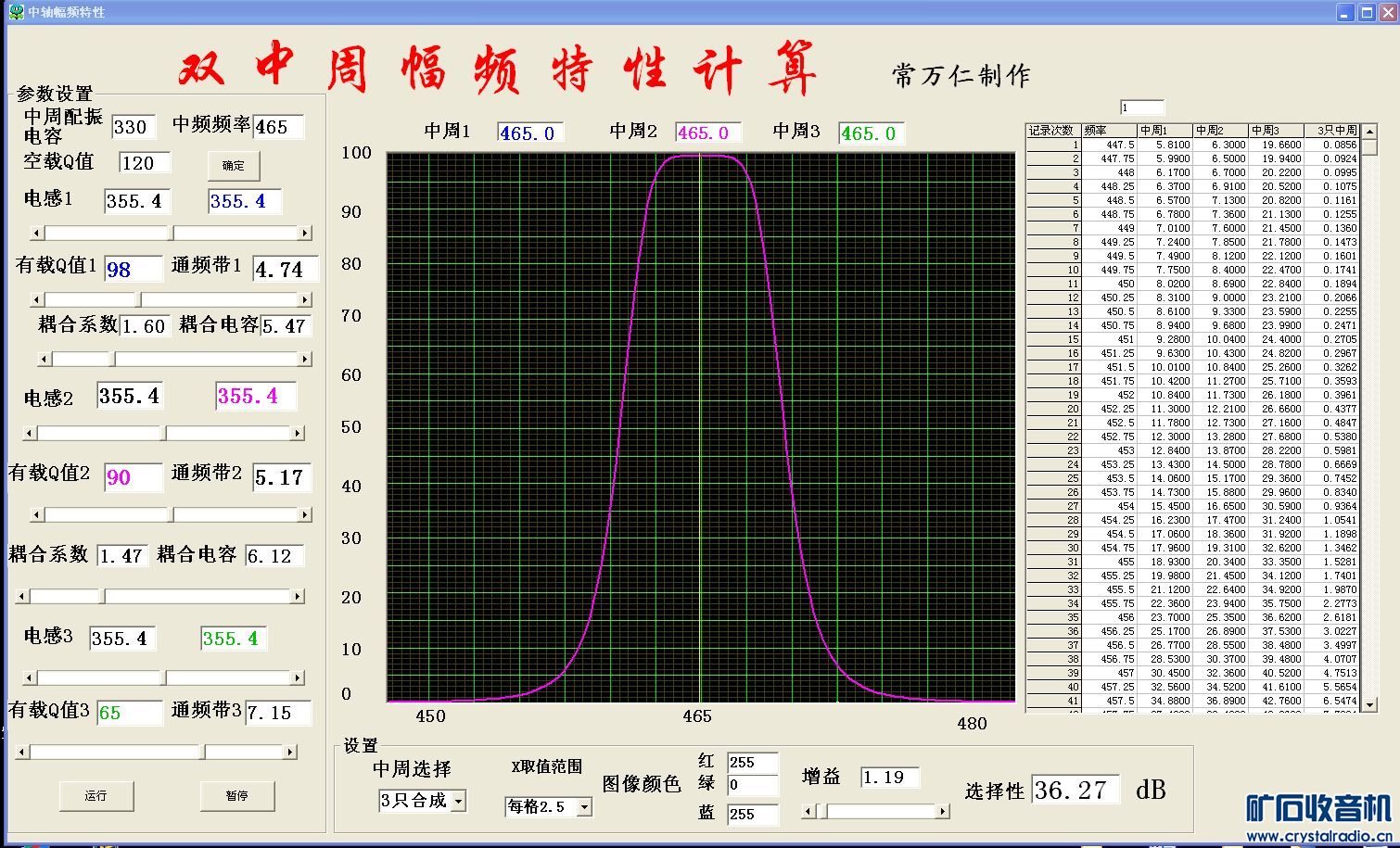

从单中周有载Q值=65可看出,单中周的有载Q值要低于双中周很多。大于65,总幅频曲线顶端上凸。低于65,顶端下凹。
两级双中周的总幅频曲线
两级双中周和单中周的总和成曲线
从计算结果上看选择性大于36分贝,通频带大于7KHz,是一个非常不错的中放曲线。

 楼主| 发表于 2025-1-24 15:22:21 | 显示全部楼层
ym78321 发表于 2025-1-24 14:44
这太直观了。通过视频及后面的参差调谐,可以发现:
以前有坛友说双调谐的两个中周是参差的,显然与书上 f ...
     其实歪一些头,对接收效果影响并不大,只是能看到心理不舒服,若调单中周时发现通频带太窄,可以将第一中周向里调一些,第二中周向外调一些,拓宽通频带,要比并联电阻降Q要好。参差调谐的矩形系数好,通频带调宽了,但选择性降低的不多。

 楼主| 发表于 2025-1-22 12:13:31 | 显示全部楼层
ym78321 发表于 2025-1-22 12:01
有书上说,双峰的低谷可以到-3dB,70.7%,这时不知道是否不容易通过末级补平?
能不能不平要看最后单中周的有载Q值。
  看一下计算两级中周下凹3分贝
最后单中周补平的有载Q值。
 楼主| 发表于 2025-1-22 13:09:45 | 显示全部楼层
若中周的空载Q值能够做到大于200的话,能够调出切比雪夫型曲线,前面的两级双中周的合成曲线的下凹要大于3分贝。配合后面的单中周可调出三峰曲线

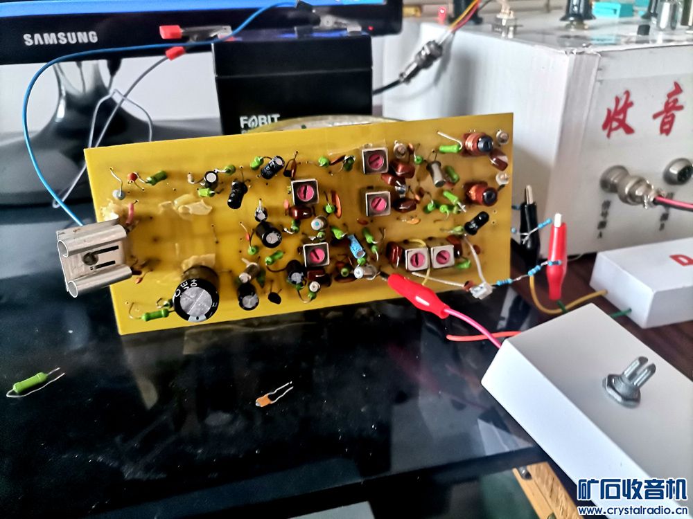

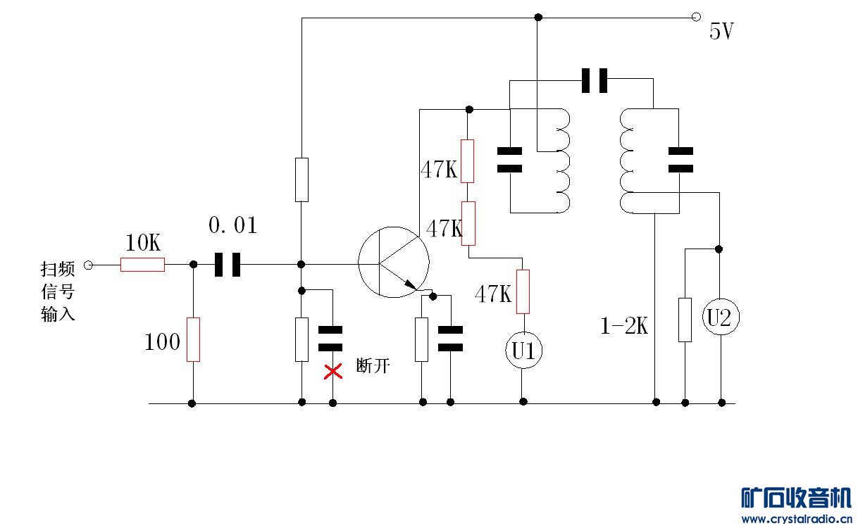

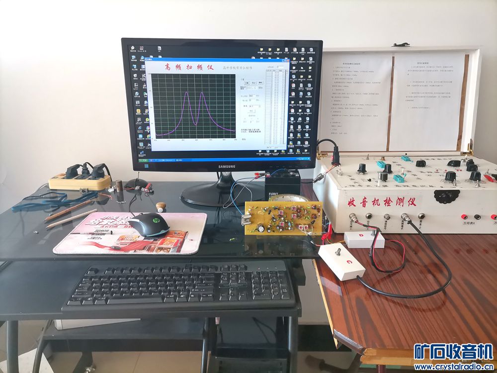

二、        实际调试
工具:扫频仪,高阻检波探头。
调试从最前级开始,看下面电路图:
       扫频信号由两只红色电阻分压比100:1由0.01u电容加给三极管基极,若基极有中周链接,将中周次级短路,三极管的下偏置的对地链接断开。中周次级输出连接三极管断开,连接1——2KΩ的电阻。连接次级三极管断开是因为我们的扫频输出电压峰值通常选取100—200毫伏,这个电压加在三极管基极上,三极管的输入阻抗非线性变化太大,对上百毫伏的电压的线性影响太大了,若输出电压选取几毫伏,对三极管输入阻抗的变化影响较小,但对扫频仪的输入灵敏度要求太高了。
       调试方法,调试时,测量三极管集电极的输出电压,为了使扫频检波探头的电容对谐振频率影响很小,将三极管集电极由三只电阻串联后连接探头,为什么不用一只代替三只,是这样考虑的,会减小一些连接电容。

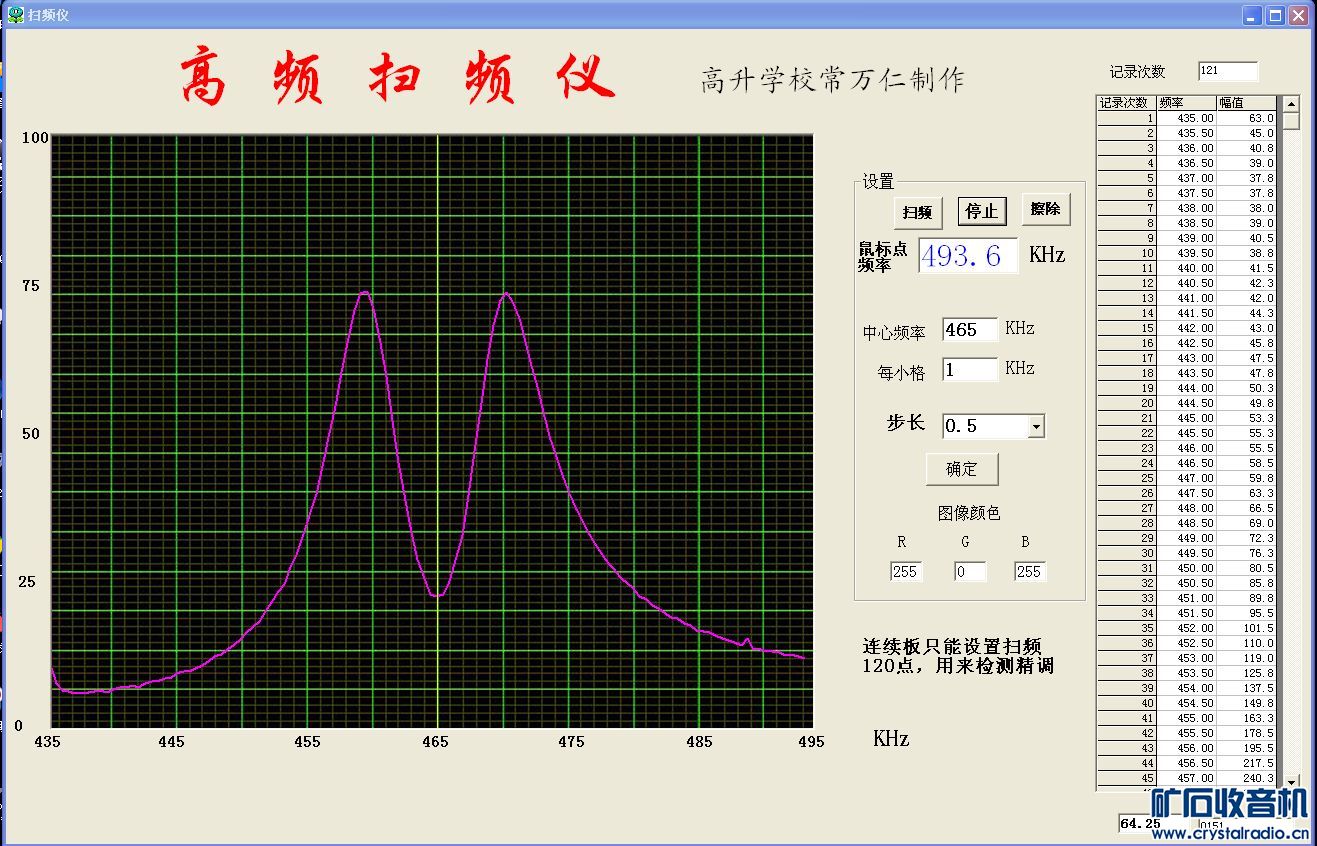

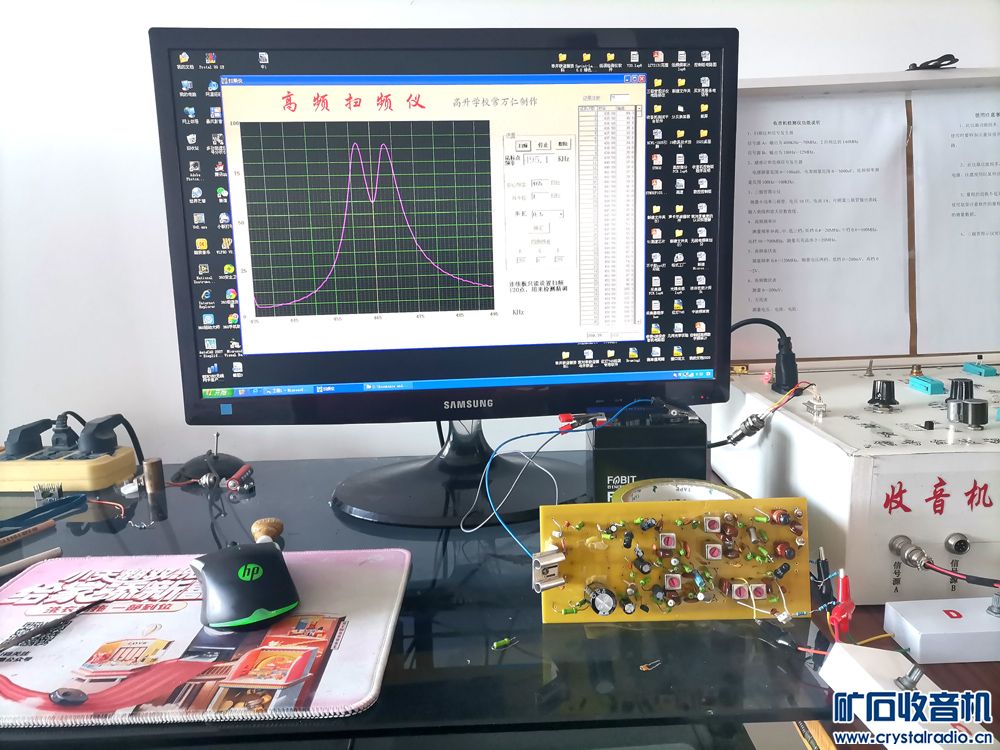

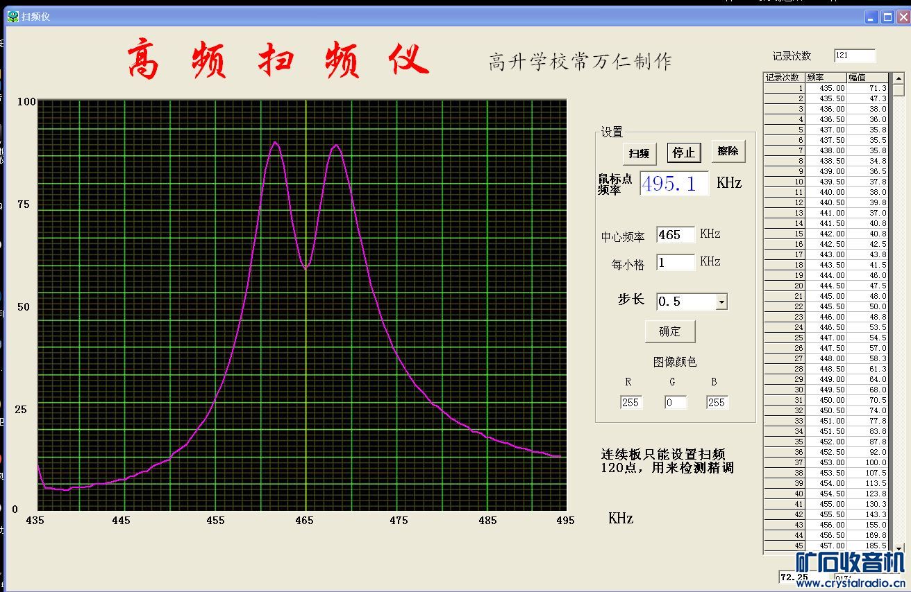

     首先扫频三极管集电极电压,调整后面的中周,时输出电压的最低点峰值调到465KHz处,后面的中周已调准,调整前面的中周使曲线双峰幅值等高,前面的中周已调准,将探头连接到输出的次级,观看输出曲线,若没有双峰,说明耦合度不够,需加大耦合电容,因为前两级的双中周的输出必须要有双峰。
实际调试例:
   1、采用一个较小的耦合电容,用扫频三极管集电极电压,调试准确后见下图,
   双峰幅值等高,电压最低点落到465KHz处,说明以调准。
2、再扫频仪下次级输出曲线见下图:
  没有得到双峰,说明此耦合电容小,需要更换较大的电容。
3、更换较大的耦合电容后,在扫频三极管集电极电压曲线,调准后见下图
4、扫频输出曲线
此输出曲线有双峰,较合理。
实验装置图:
测三极管集电极扫频电压连接
测量中周次级输出电压连接
扫频调试过程截图
调试视频

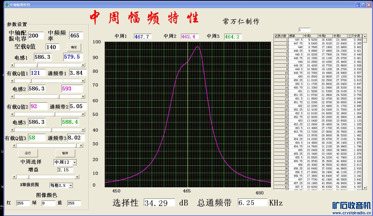

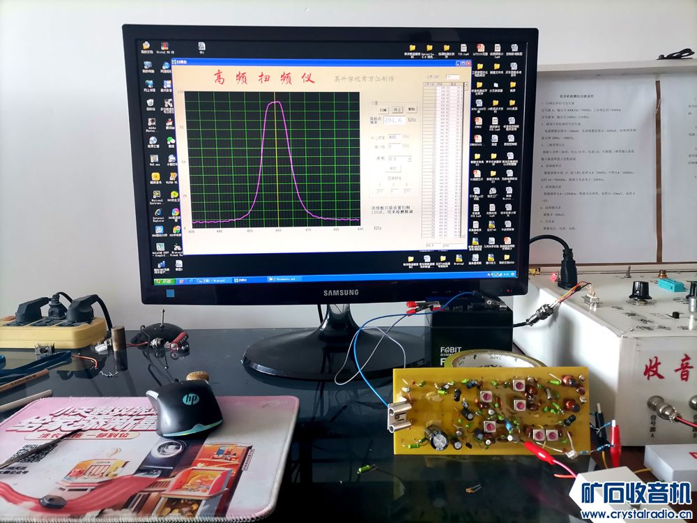

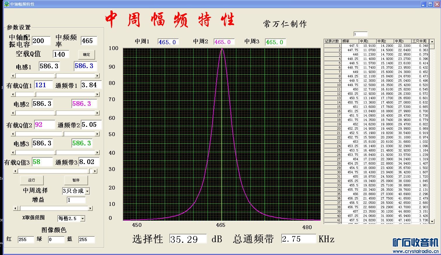

   关于单中周中放的调试

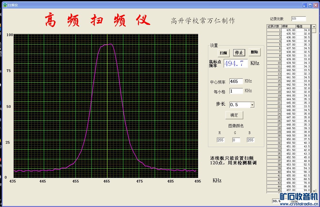

   若3只中周的空载Q值只有70—80,这种调试就简单了,只要把3值中周的谐振频率都调到465KHz完活,此时通频带够用,但选择性难做高。如下图,选择性21分贝,通频带5.2KHz,满足三级一下收音机指标。
   若三只单中周都是高Q值,将3只中周的谐振频率都调到465KHz,假如没发生自激,见下图数据,通频带2.75KHz,选择性35分贝,通频带太窄了,导致音明显变坏,粗暴的方法并联电阻降Q,
最好的办法是采用参差调谐,采用参差调谐的难度不比调试双中周低,按上图的数据采用参差调试,条件数据和结果见图
结果是通频带6.2KHz,选择性34分贝。
  调试技巧。但调谐中放往往设计的有载Q值是1中周有载Q值最高,3中周有载Q值最低,首先将三只中周都调到465KHz上,然后将1中周调向频率偏高一些,将2中周调向频率偏低一些,由于两中周的有载Q值不同,幅频的峰值点会向高Q值那边“歪头”,见下图的1和2中周的合成曲线。
这个“歪头”通过3中周的谐振频率调向Q值偏低的那方补就回来。
  注意3中周的谐振频率一定在1中周和2中周的谐振频率之间。
采用参差调谐后的增益数据为2.5,是对比不参差增益降低2.5倍。
