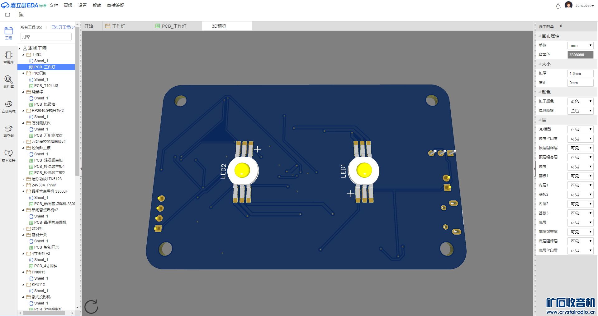

适合人群
有照明用途的人,顺便想要熟悉画板和编程
原理图,ULN2003驱动灯珠,4.7R电阻限流,Py32/Air001 MCU控制
因为设计时有些脚不支持PWM不知情,所以只能用定时器模拟PWM
目前只开发了7种颜色灯光,并支持10级调光,没有动态特效
实际可以独立控制6个通道的颜色

 楼主| 发表于 2025-1-21 15:23:55 | 显示全部楼层
RGB灯珠是1W一个颜色,共计3W,两颗足功率设计可以达到6W
使用4.7R电阻限流,使得灯珠不要工作在足功率状态,避免电池过快消耗
想要足功率可以自行调整,(4V-3V)/(1W/3V)=3R 使用3R 3.3R电阻
 楼主| 发表于 2025-1-21 15:27:05 | 显示全部楼层
然后这个MCU没有工作在低功耗模式,不知道这个开发软件支不支持
所以灯关闭后也有耗电,当电量低到3V还是2.8V时(忘记了),LOPW指示灯会亮起
防止电池嘎调,要给他进行充电

发表于 2025-1-21 15:52:39 | 显示全部楼层
不同颜色灯珠的正向压降是不同的,统一为3伏是否不妥?
 楼主| 发表于 2025-1-21 15:53:45 | 显示全部楼层
所以是电阻限流,工作在假恒流模式
看做恒流,而非恒压
发表于 2025-1-21 15:55:41 | 显示全部楼层
JuncoJet 发表于 2025-1-21 15:53
所以是电阻限流,工作在假恒流模式
看做恒流,而非恒压
这样红灯的亮度可能会是最高的。
 楼主| 发表于 2025-1-21 16:01:04 | 显示全部楼层
psm4839 发表于 2025-1-21 15:55
这样红灯的亮度可能会是最高的。
还行,要是能用PWM,可以程序调色
