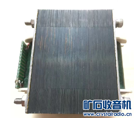

请教前辈们,为什么我的空载只有15MA

多大功率的磁芯?
第一次绕ei86的55叠厚

自制冰激凌 发表于 2025-1-21 14:54
带负载后6.3V的灯丝电压估计只有6V左右,建议绕17匝
谢谢,保守要17扎挺好的.

take76857 发表于 2025-1-21 17:03
空载是不是漏磁的损耗?
我没有浸漆

发表于 2025-1-21 17:24:03 | 显示全部楼层
初步估计:你的铁芯应该是32x50左右。功率130W左右。这个数据差不多。
看你图(列表),静电屏蔽层在次级高压绕组外面了、是吗?应该放在初级与次级之间才对!

 楼主| 发表于 2025-1-21 17:25:02 | 显示全部楼层
那你图(列表)看,静电屏蔽层在次 ...
是放在初级与次级之间的
发表于 2025-1-21 17:26:43 | 显示全部楼层
看你这变压器绕线参数功率应该150VA左右,这空载电流也是没谁了。

发表于 2025-1-21 17:33:22 | 显示全部楼层
慧洋胆艺 发表于 2025-1-21 17:25
是放在初级与次级之间的
那就应该没问题。接负载试试,点几个小时看看温升,应该很不错......
 楼主| 发表于 2025-1-21 17:33:27 | 显示全部楼层
150VA左右,是的,空载电流太小了不好吧,都是一般50吧

发表于 2025-1-21 17:36:47 | 显示全部楼层
关键你用的测试交流电流表是否准确,是真有效值的电流表吗,理论上讲空载电流小一点好,证明变压器铁损比较小
 楼主| 发表于 2025-1-21 17:39:51 | 显示全部楼层
用了2款表,好像多是15ma——20ma
