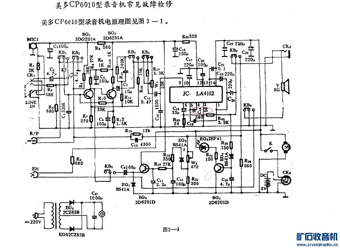

电路图中有几个二极管标识为BS41A,但是网上查不到,请问是什么二极管,可以用哪种代替?谢谢了

随便用,电平指示的,一般的肖特基二极管都可以用

哈哈,绘图员该打屁股,活生生把BG2,3GD201A印成了3D6201A

1N4148就可以代替。

中国大陆半导体企业,硅管,开关管,30伏,300毫安,VF1.2V

整机用上了集成电路和硅三极管,说明已经是后期产品了,不大可能使用锗二极管,因此可先用普通小功率高频硅二极管代用试试看。

有可能是那个年代,用的最多的塑封高频硅管3DG201A吧。

是的是的,我打错字了,是3DG201A
