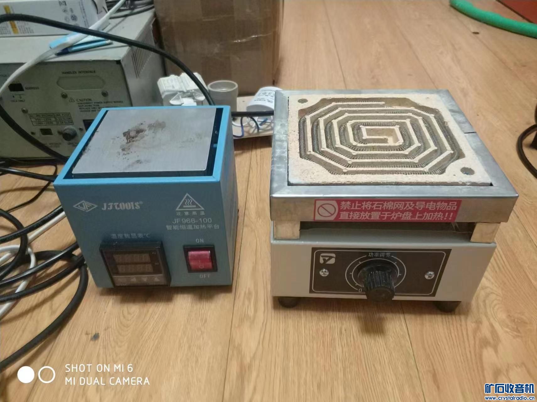

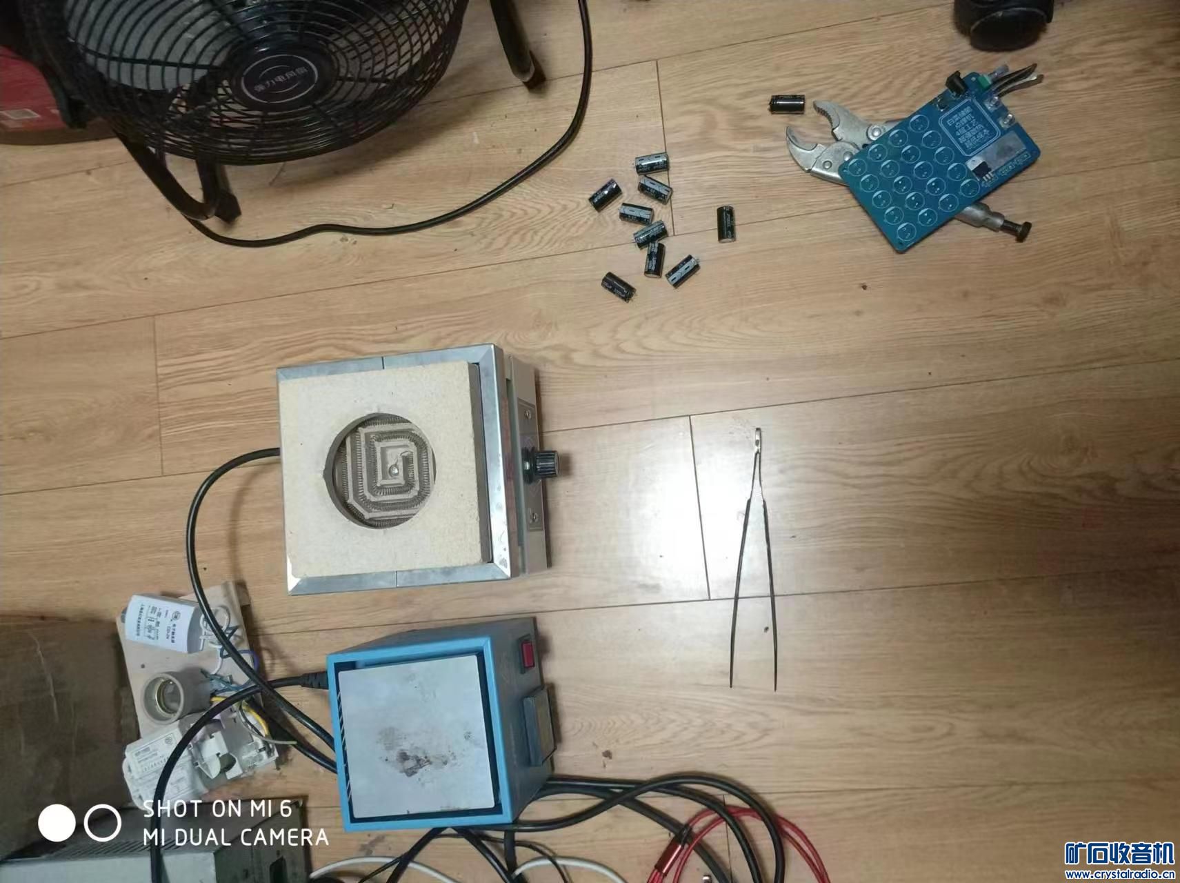

恒温加热台拆焊贴片元件是很好用
但直插元件就力不从心,板子放不平整加热效率有限
这个一次性解决了难题,一次性拆10个电容轻轻松松
 楼主| 发表于 2025-1-20 21:09:23 | 显示全部楼层
但有局限性,上面写着石棉网和金属不能放上面加热
发表于 2025-1-20 21:16:13 | 显示全部楼层
要用隔离电源。
 楼主| 发表于 2025-1-20 21:17:14 | 显示全部楼层
应该是会短路电热丝导致超功率烧断吧
我猜的,触电问题估计不是他要警示的地方

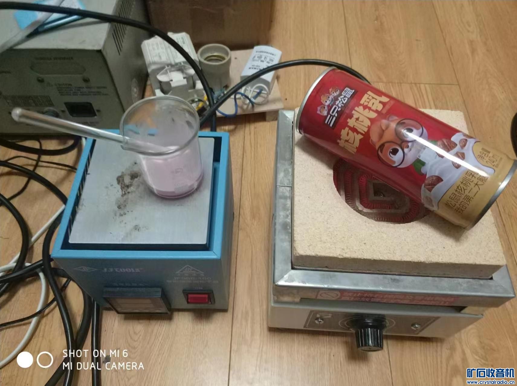

发表于 2025-1-20 22:59:16 | 显示全部楼层
有大的锡块掉下就麻烦啦。恒温台上加一个不锈钢盘子,里面加废焊锡,又安全又好用。
 楼主| 发表于 2025-1-20 23:23:40 | 显示全部楼层
恒温台是铝的表面,不会沾锡,清理挺容易的
但水会造成铝表面氧化,松香导致平板表面变黑这种比较难清理
发表于 2025-1-21 00:40:31 | 显示全部楼层
我说的电炉怕焊锡,焊台不怕,但传热效率低,用液态锡传导。
 楼主| 发表于 2025-1-21 09:01:25 | 显示全部楼层
哦  电炉刚用,欢迎交流经验
发表于 2025-1-21 09:13:34 | 显示全部楼层
锡滴落到电炉丝上没有问题吗?
 楼主| 发表于 2025-1-21 09:14:40 | 显示全部楼层
一回头发现 发表于 2025-1-21 09:13
锡滴落到电炉丝上没有问题吗?
会有啥问题
高温蒸发,还是短路?
发表于 2025-1-21 10:34:57 | 显示全部楼层
这个挺好 也能拆led吗?
发表于 2025-1-21 11:00:36 | 显示全部楼层
,拆直插,还是面积稍大的锡锅好。楼主这个炉子就怕大坨的锡珠掉下去,造成电阻丝局部过红烧断。可考虑用耐火泥把电炉丝封起来。
其实家电中有一种美式蚊香型电炉最好,发热元件是耐热不锈钢316管子,内部绝缘材料是氧化镁粉,中心也是电炉丝。用在此场景最合适。但一定要看好是316L不锈钢的,有的厂家用304的普通不锈钢做管子,长时间用也不安全。
 楼主| 发表于 2025-1-21 11:02:11 | 显示全部楼层
瓜瓜群众 发表于 2025-1-21 10:34
这个挺好 也能拆led吗?
贴片元件用恒温加热台好用
不考虑基板重新利用的话用电炉也行
发表于 2025-1-21 13:10:22 | 显示全部楼层
不如热风枪,且烤的无效面积太大,
假如不要板的话,我当年是直接煤气炉火烧,然后一敲,掉落大部分直插件,不过烤PCB味道大,要抽风。
后来就又买了热风枪吹,不过效率就低,需要吹熔一个拆一个,但基本上不伤板。
后来也买过锡炉,想像波峰焊那种,熔满锡,PCB管脚刚好浸锡,不过实际上锡融化后,浸润型不行,松香早全挥发干,没法呈向上凸起装,能接触到PCB管脚很少。除非锡炉面积比PCB大,但这要很多很多锡。
