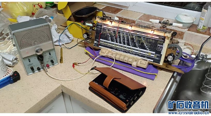

最近很懒就想躺着看手机感觉自己上瘾了,昨天晚上就一个人在家,下了很大决心放下手机校准下收音机度盘的刻度,
1家里没地方只能在厨房

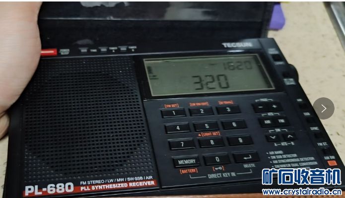

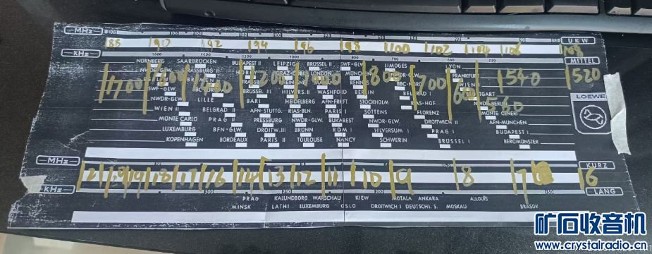

3调幅部分中波短波用这个简易的信号发生器可以从400KHZ一直到130Mhz,用德声PL680接收信号,看看频率是多少,然后用电子稿收音机接收,中波每隔100khz,短波每隔1mhz划各线,该说不说老仪器真的很准,几乎没差多少 2.png 4.png
4长波没有那么低的信号,就无法校准了,长波几乎全是杂音,留着就是鸡肋,想着能不能用长波波段改造点啥?求教大家有没有好方法。最后划的线如图,调频部分是自己扩频到108了。分布还算均匀,中波和短波低端长些 ,高端还算均匀 6.png

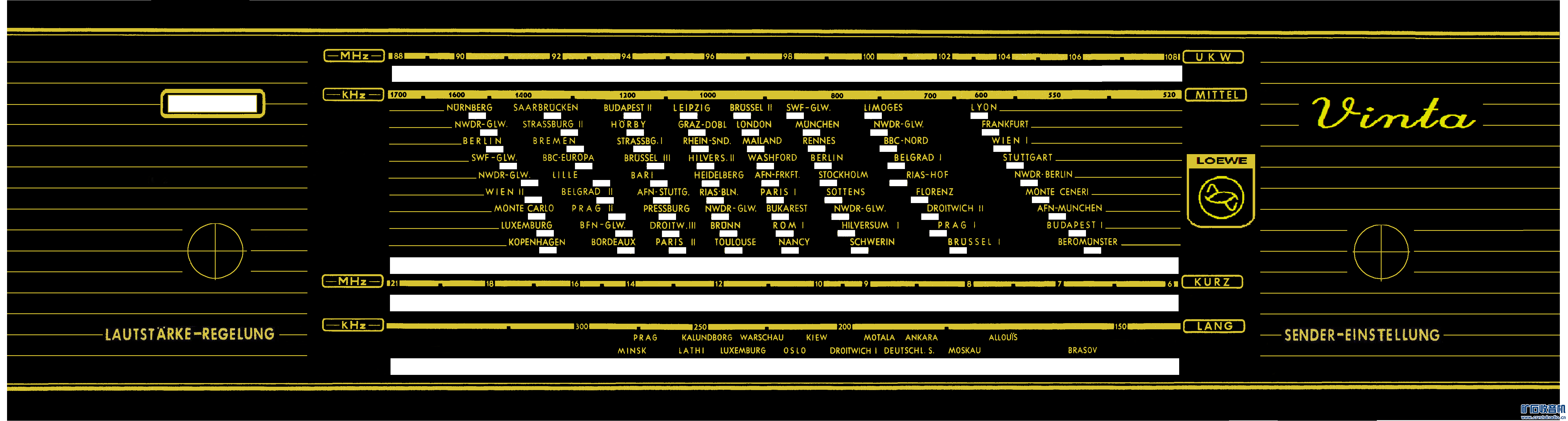

 楼主| 发表于 2025-1-20 17:21:20 | 显示全部楼层
13952016708 发表于 2025-1-20 12:39
就冲着您这么执着的精神必须加分。,话说,老原装度盘透光孔已经开窗了,其它地方都不透光的。那么问题 ...
谢谢朋友,已经捡了一块玻璃,玻璃打孔小问题,有专用的玻璃孔钻头,钻时加水就行,打印出来来后白色的部分是要手工挖去的
发表于 2025-1-20 21:56:08 | 显示全部楼层
做的漂亮!请教图是什么软件画的?
 楼主| 发表于 2025-1-21 00:08:42 | 显示全部楼层
fu-32j 发表于 2025-1-20 21:56
做的漂亮!请教图是什么软件画的?
Photoshop 感谢朋友观看
