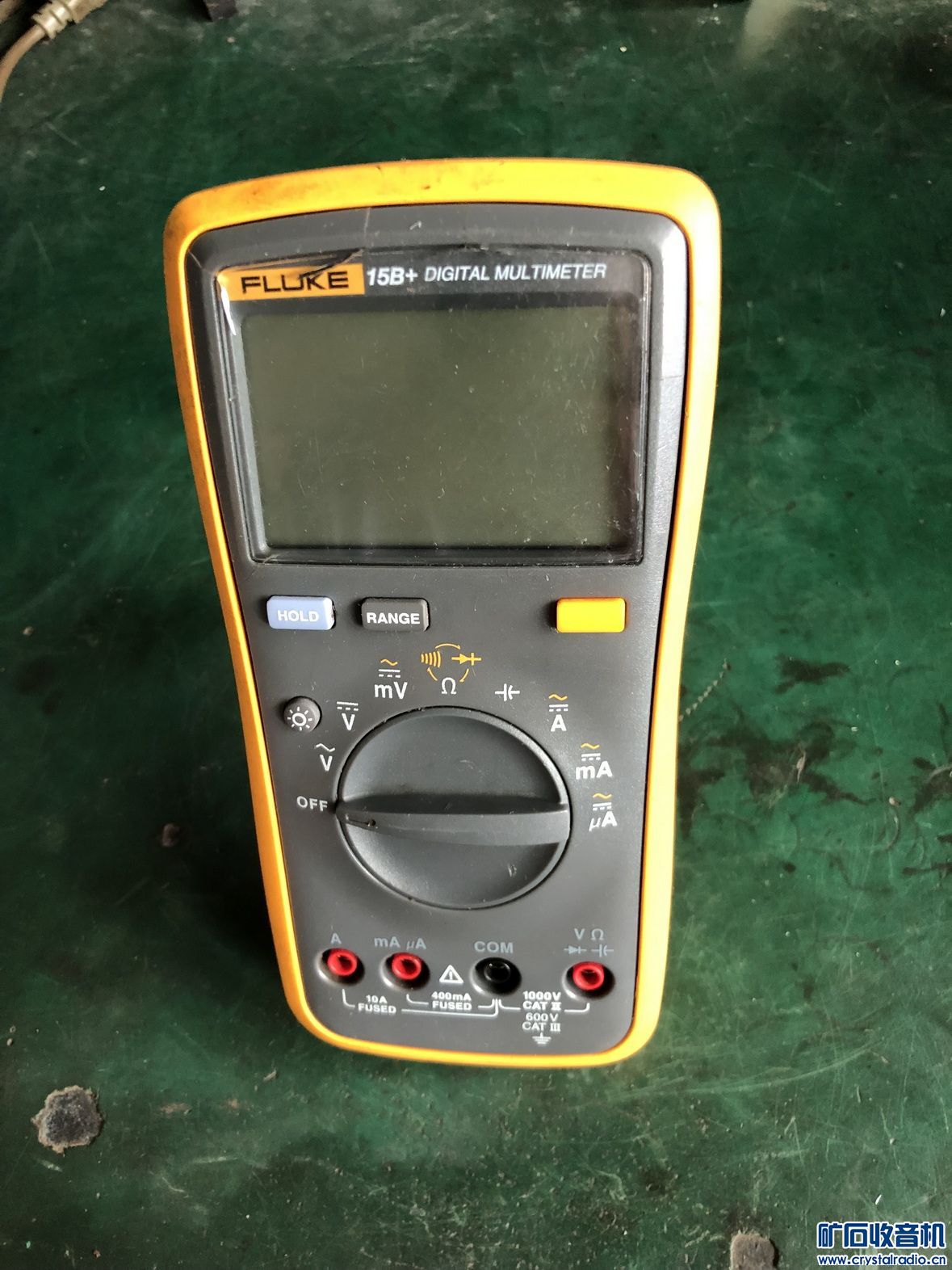

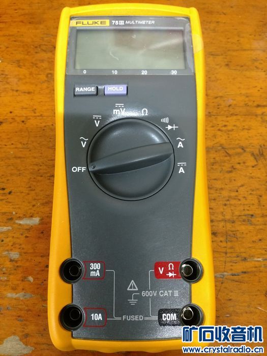

如题,最近逛海鲜市场,发现二手的福禄克15B+与75III价格差不多啊,都是二张多!两个表各有千秋,75III出道早,硬芯,有进度条,15B+出道晚,能测电容,档位安排更好一点。由你选择的话,选哪个?

我的 115 与 189 差不多是同时期的表外壳没碰到也会自己开裂了,应该是用了会自然分解的胶料的原因,害我现在都不敢拆开螺丝,只要拆过就会开裂只能用瞬间胶来补。
但更早的第一代 75 就没有这个问题胶壳现在还很硬朗,已经超过三十年只换过荧幕偏光膜到现在还是非常称职的外出表,本来买 115 就是要来取代 75 结果还是在继续用老表,但 75 没背光很讨厌。
虽然 15B 比较新胶壳可以撑的比较久但反应速度实在是太慢了,且现在的二手价位也太高了在以前同价都能买到全新的所以也不推荐。
75III 也是不耐用的胶壳又没有背光也不是好选择。
现阶段 115 或 117 比较好,85 或 87 会更好。
