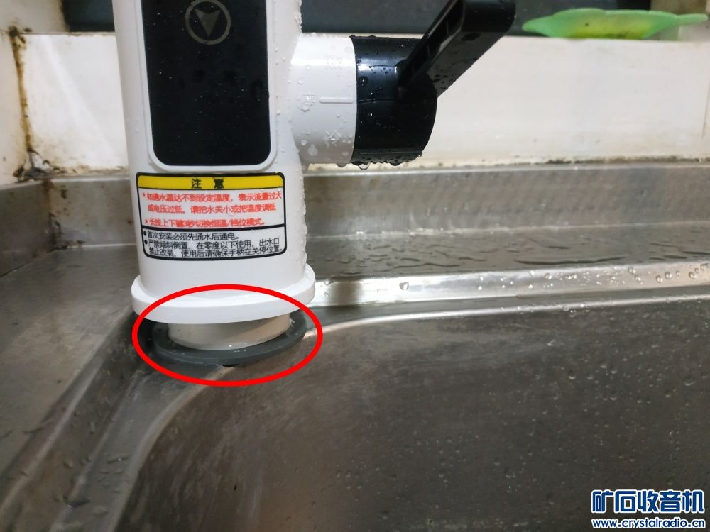

      已经是第三个了,第一个用了九个月,第二个用了一年多一点。这次换了个牌子。
      这个年纪干这类活真费劲,蹲不下也跪不倒,冼菜盆下的操作非常吃力。
      这个品牌的龙头底座偏大卧不到槽内,只好加了个垫子。

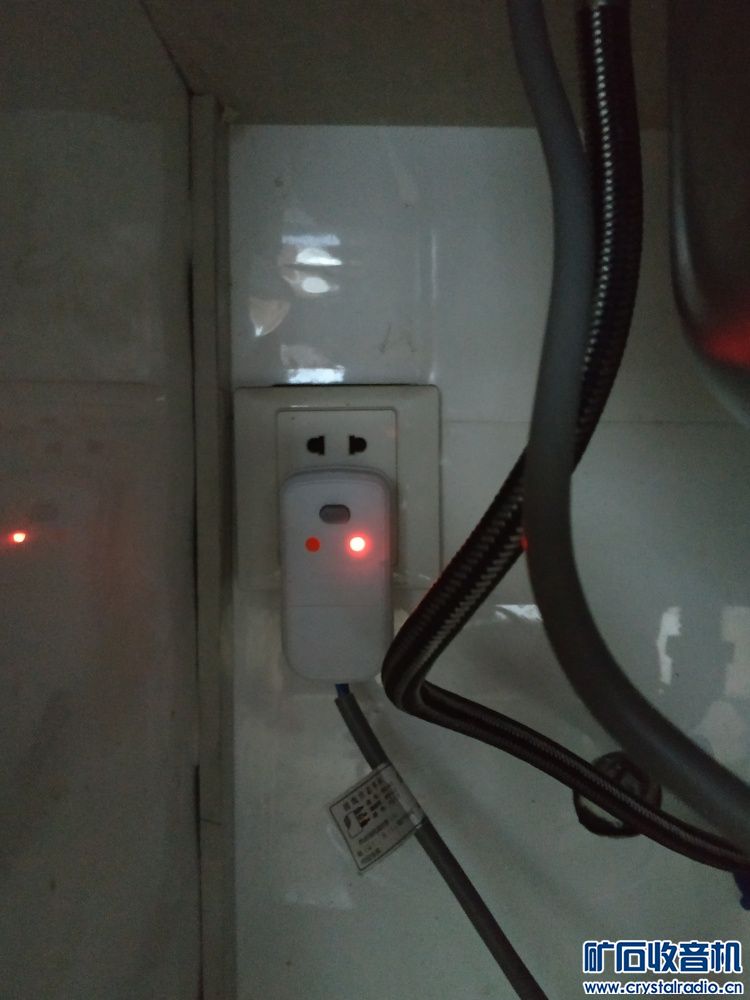

还是加个漏电保护为好。

还是加个漏电保护为好。
有漏保!

还是加个漏电保护为好。
总闸有漏保,龙头也有:
