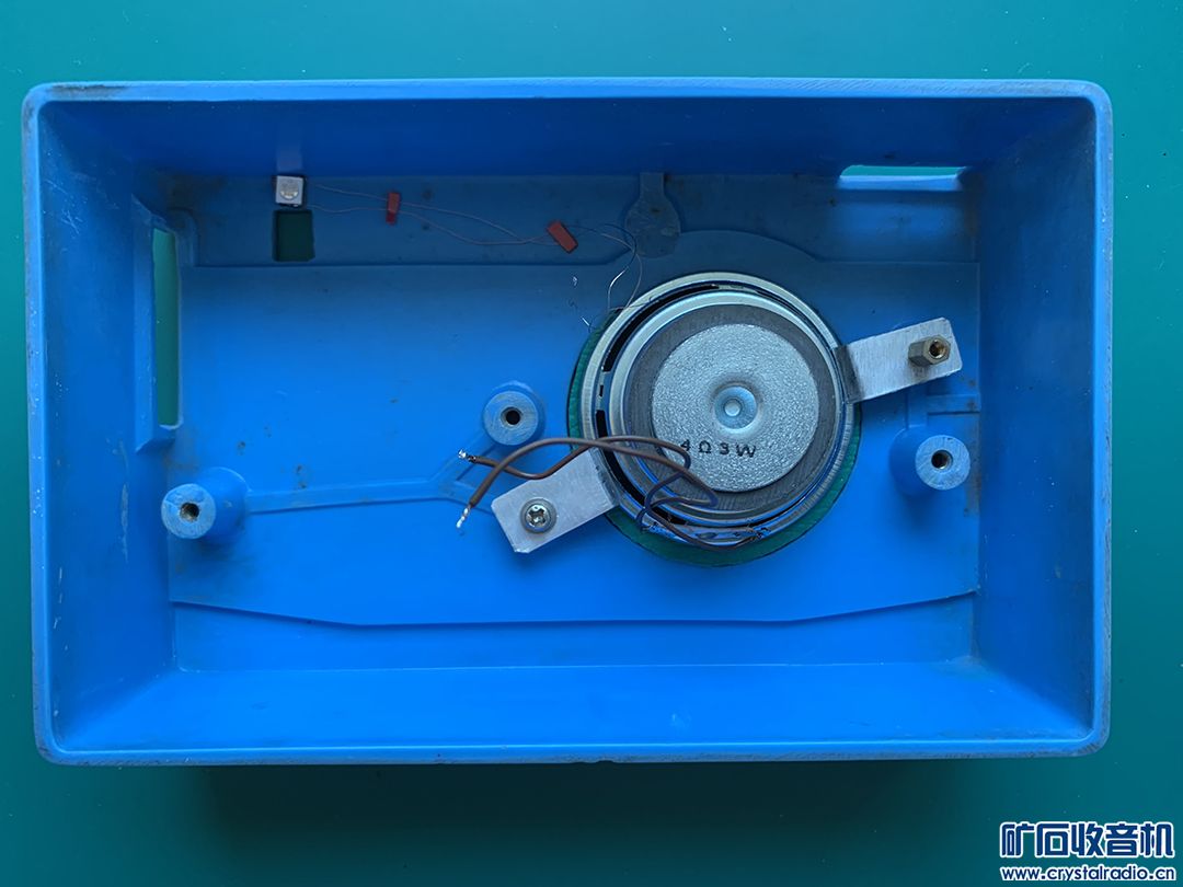

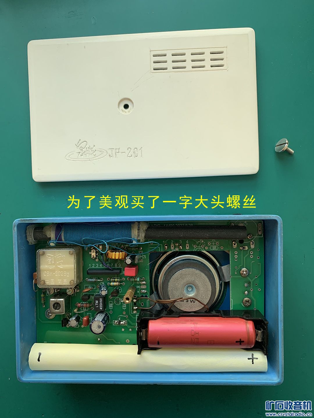

   1978年在济宁五金交电大楼,花了好像是三块钱,买了一个蓝色的泉城牌JP-201收音机机壳,该机壳宽161毫米,高101毫米,厚约55毫米,配有调谐拨盘、电位器拨盘和后盖及螺丝,之所以低价处理,是因为其缺少一个固定桩,正常是6个固定桩,这个是5个,说明当时国营大厂对质量要求还是很严的,有缺陷的产品不能整机出厂。买这个机壳是想装一台四管来复式收音机,但因种种原因一直未能实现,后来,就把它放在箱子里面盛放元器件用,至今已四十多年了,两个拨盘和后盖已不知所踪,今年,刚好赶上十六届大赛,就把它装成一个收音机参赛,也算完成一个迟迟未了的心愿。

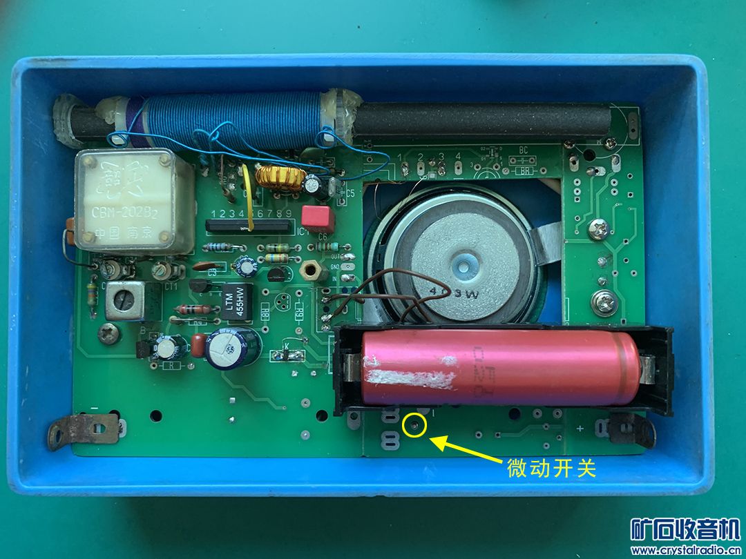

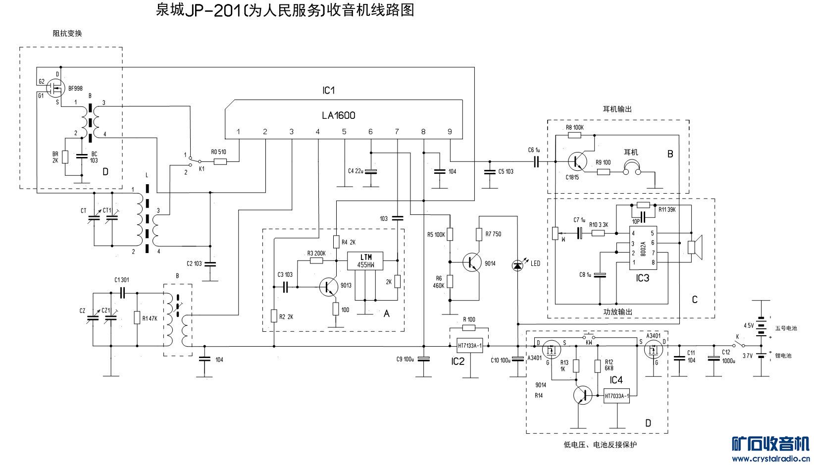

    现在,如果再按原电路装个2管机也没什么意思,主要就是为了多收台,采用了vkjmmy老师的免中周LA1600电路,增加了次级输入与初级场效应管输入切换对比,调谐指示兼度盘照明、锂电池干电池两用、电池防反接、锂电池低压保护电路,根据该机壳重新设计了电路板,元器件选择如下:
1、本振使用LTF-2-3,拆自熊猫收音机
2、双联是南京产“韶山牌”CBM-202B2 2*270P
3、磁棒长140毫米,2块钱买的成品天线线圈,初级为0.07*28 股64匝,次级0.07*7股12匝
4、功放芯片采用8002A
5、3.3V稳压芯片HT7033A-1
6、锂电池低压保护芯片HT7133A-1
7、扬声器直径40毫米4欧3瓦橡皮边小喇叭
8、阻抗变换器磁环拆自报废的路由器,用0.45漆包线双线并绕20圈

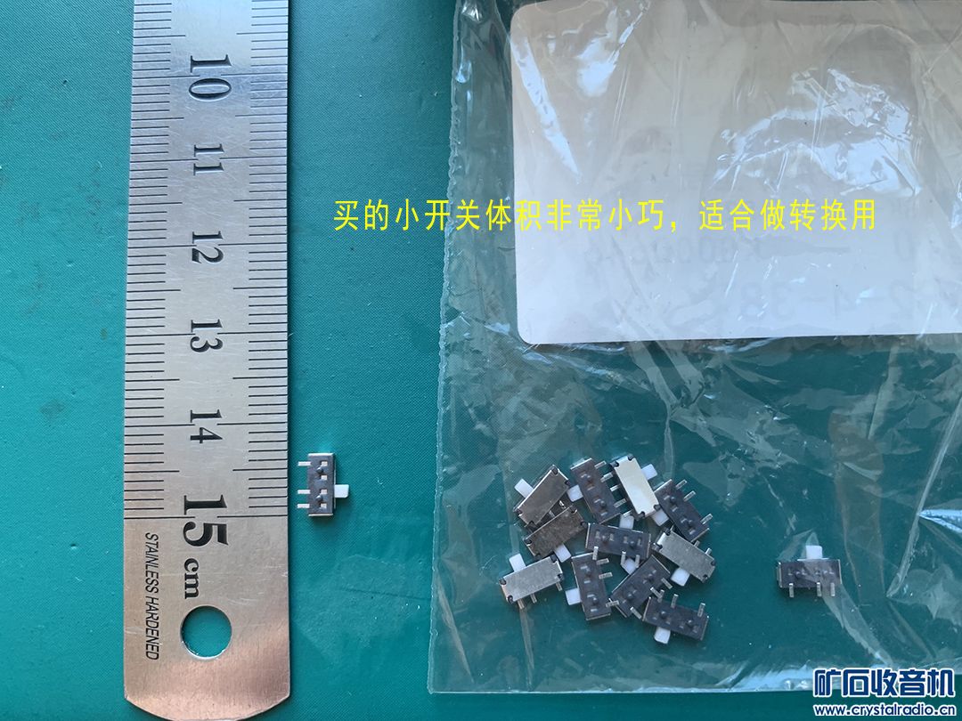

PBC是在嘉立创免费打板,为了不超过100*100毫米尺寸,布局比较紧凑,根据机壳布局分为主板和电源、开关、音量控制(功放)两块板,但都排版在标准尺寸以内,回来再锯开。考虑到家里的煤气表每年都要换下来4节电池,电压还不是很低,应该把它们装到收音机上物尽其用,所以,就设计为锂电池、干电池两用,用多余的电路板拼接成一块大板,放置三节5号电池,利用一个微动开关转换锂电池、干电池状态,使用干电池时让低压保护失效。调谐指示兼度盘照明,采用一个翠绿色贴片发光管用3M双面胶贴在拨盘窗口上沿,再用细漆包线接至线路板。

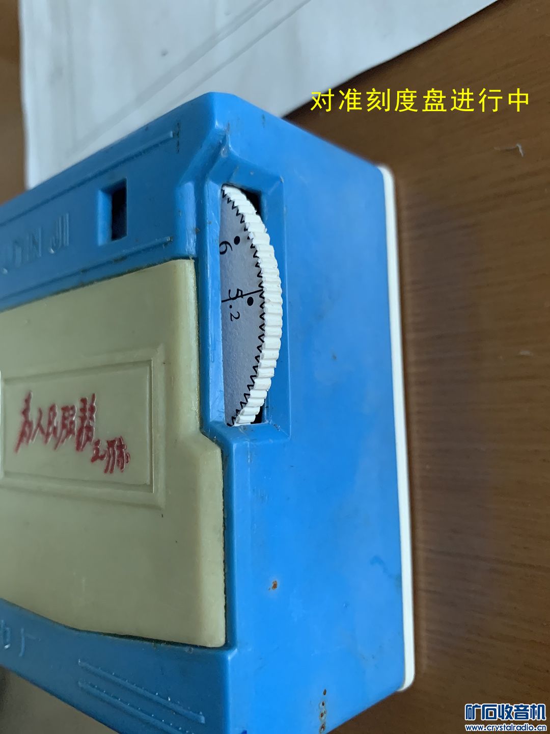

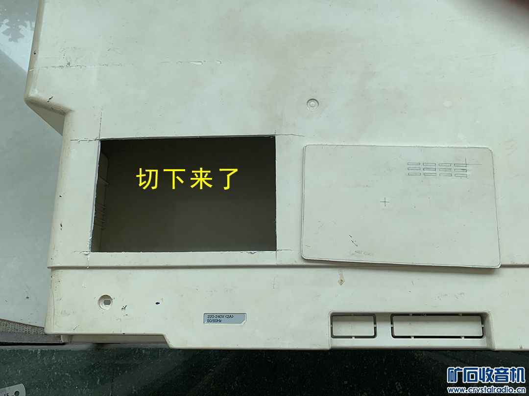

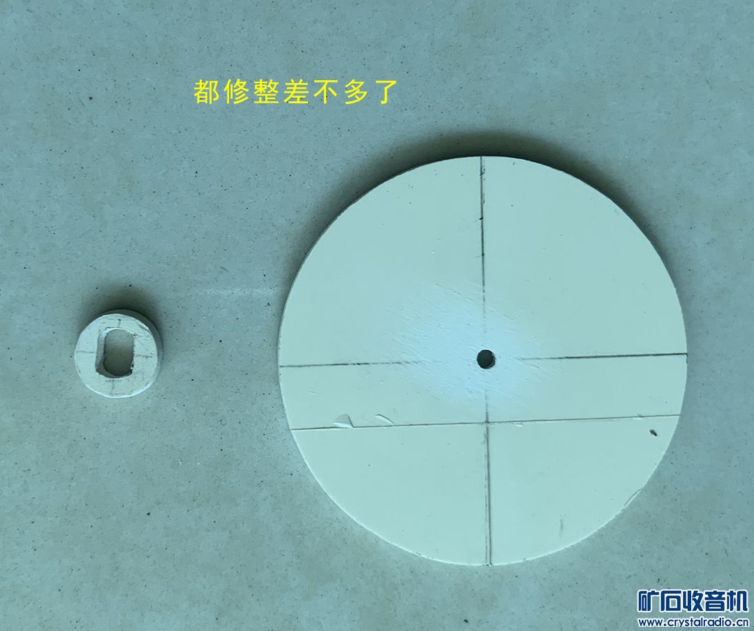

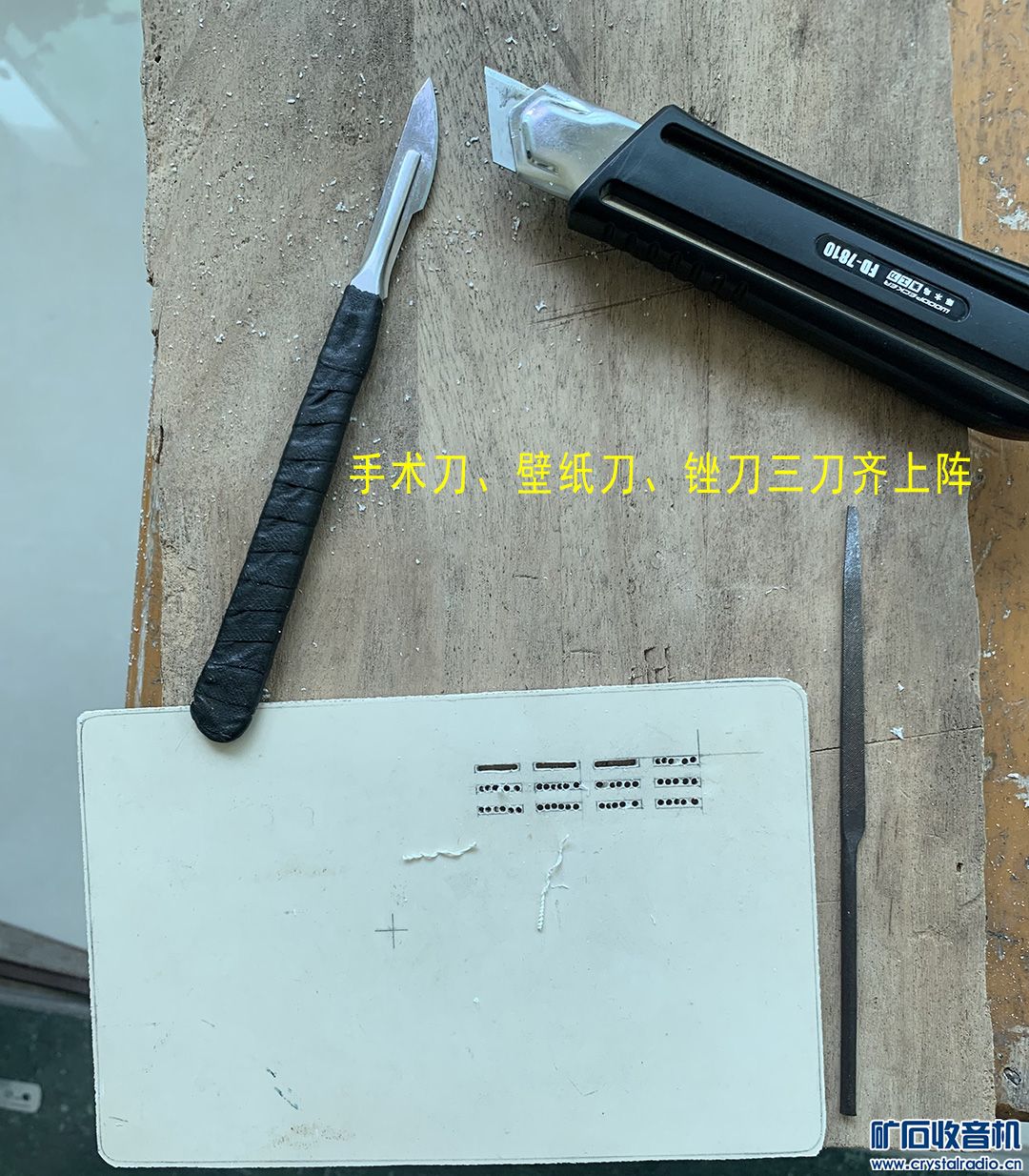

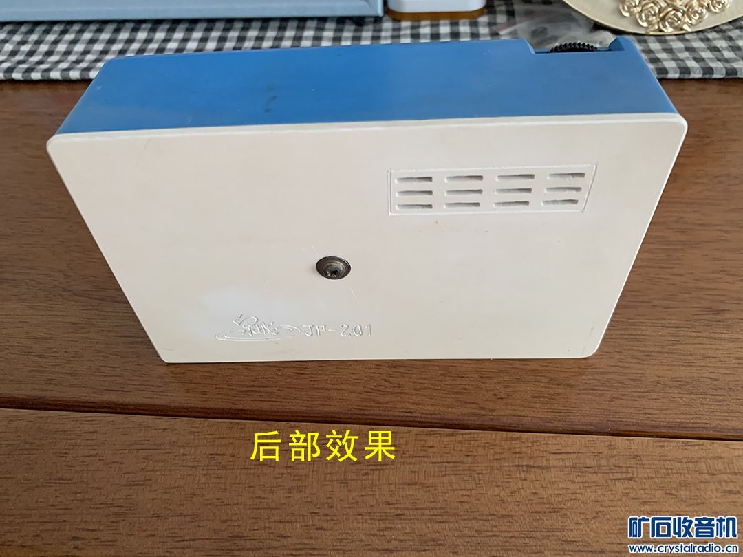

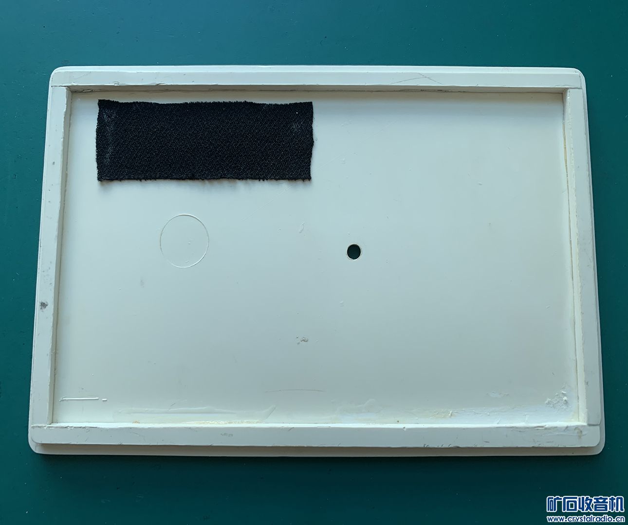

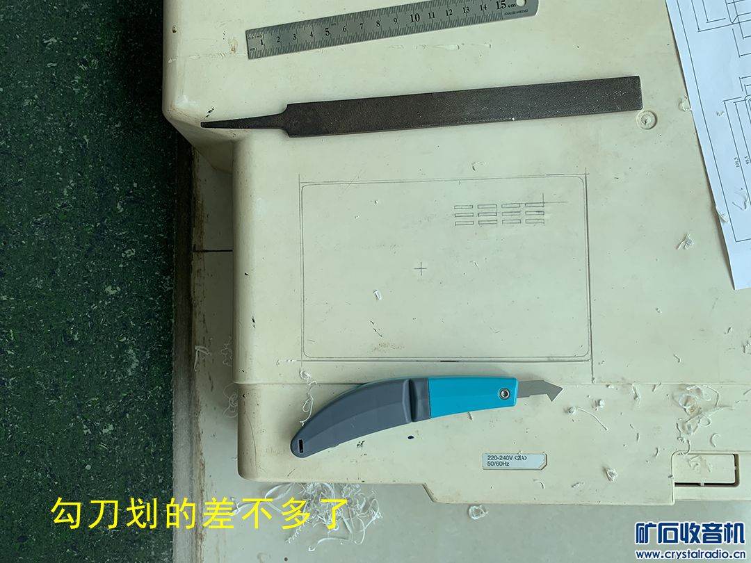

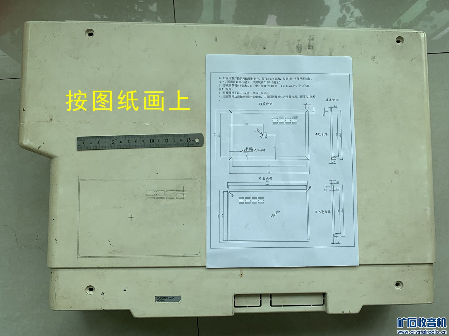

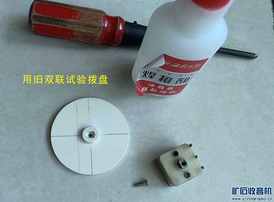

   制作后盖和调谐拨盘的材料,使用了一个日本理光速印机ABS塑料后壳,该壳厚3.5毫米材料非常好,软硬适中易加工,先根据图纸用铅笔画出后盖尺寸,再用勾刀沿尺子慢慢划,然后配合壁纸刀切下来,最后再用锉刀修整,用刻刀刻出文字、沉孔,用细钻头打孔,小什锦锉制作后盖格栅,四周边缘做宽6毫米倒角,裁切几根5毫米宽细条料制作后盖内框。调谐拨盘设计了3种尺寸,最后确定用直径50毫米很合适,先贴上打印出来的拨盘图形,用小锯片切割大致轮廓,用锉刀修整出圆形,钻上中心孔,再用一小块材料制作可调电容连接块,并用油性胶粘合在拨盘上,最后用小什锦锉锉出102个齿牙,电位器拨盘使用黑色现成的。

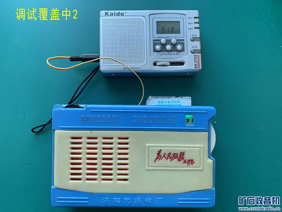

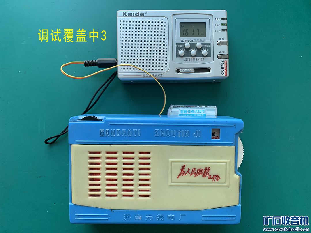

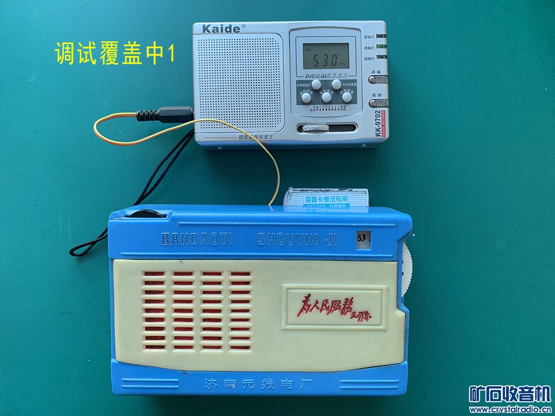

   元器件焊接完毕后,基本上没调整就出声了,因为使用了LTF455HW五端滤波器,455中频很准确,用KK9702收音机改装的频率计可以直读频率,调覆盖和跟踪非常简单,配合信号发生器把9个主要频率对准调谐拨盘,先用铅笔写字,仔细多次调整后用记号笔完成。还特意试验了开关K1在两个位置的表现,确实是场效应管输入灵敏度更高,同一个弱台,在开关2时声音大一点,晚上收到的电台非常密集,基本上一动一个台,锂电池低压保护动作电压为3.347V。
