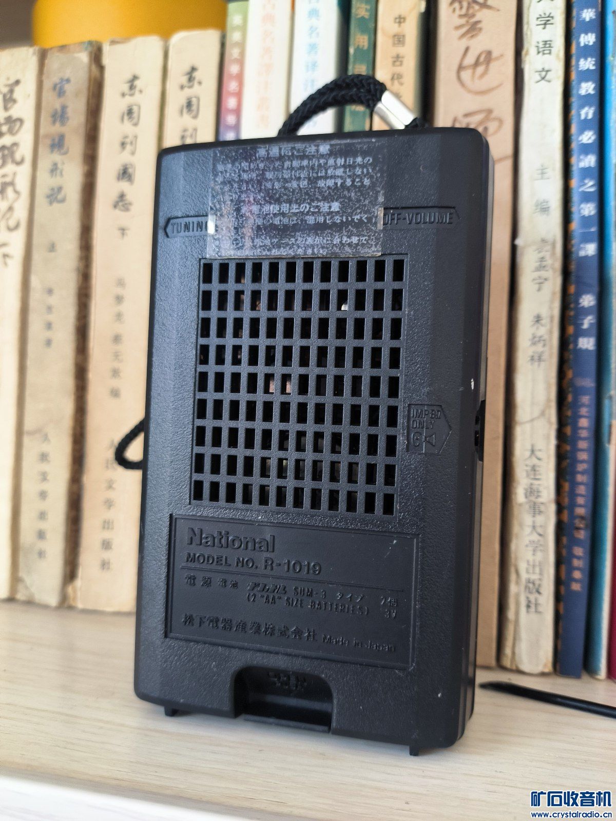

正面,喇叭罩无灰尘,应该还没有盘过吧,这个机器至少比我年级还大。
反面,上面的标签还在,应该算库存吧

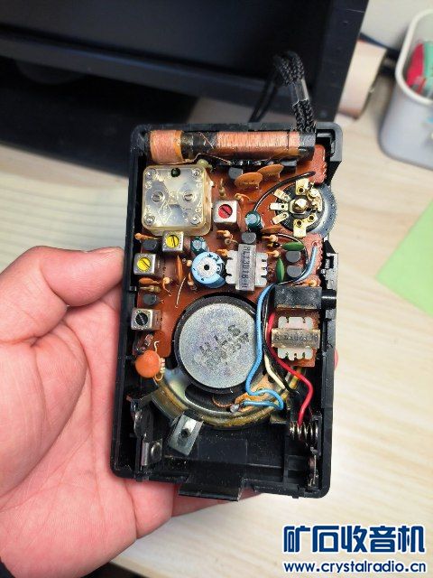

脱光,希望我只是你的第二任
接受效果,感觉和之前收的2台机器差不多,底噪会好很多

年代久远了
正打算把电容换掉看看
