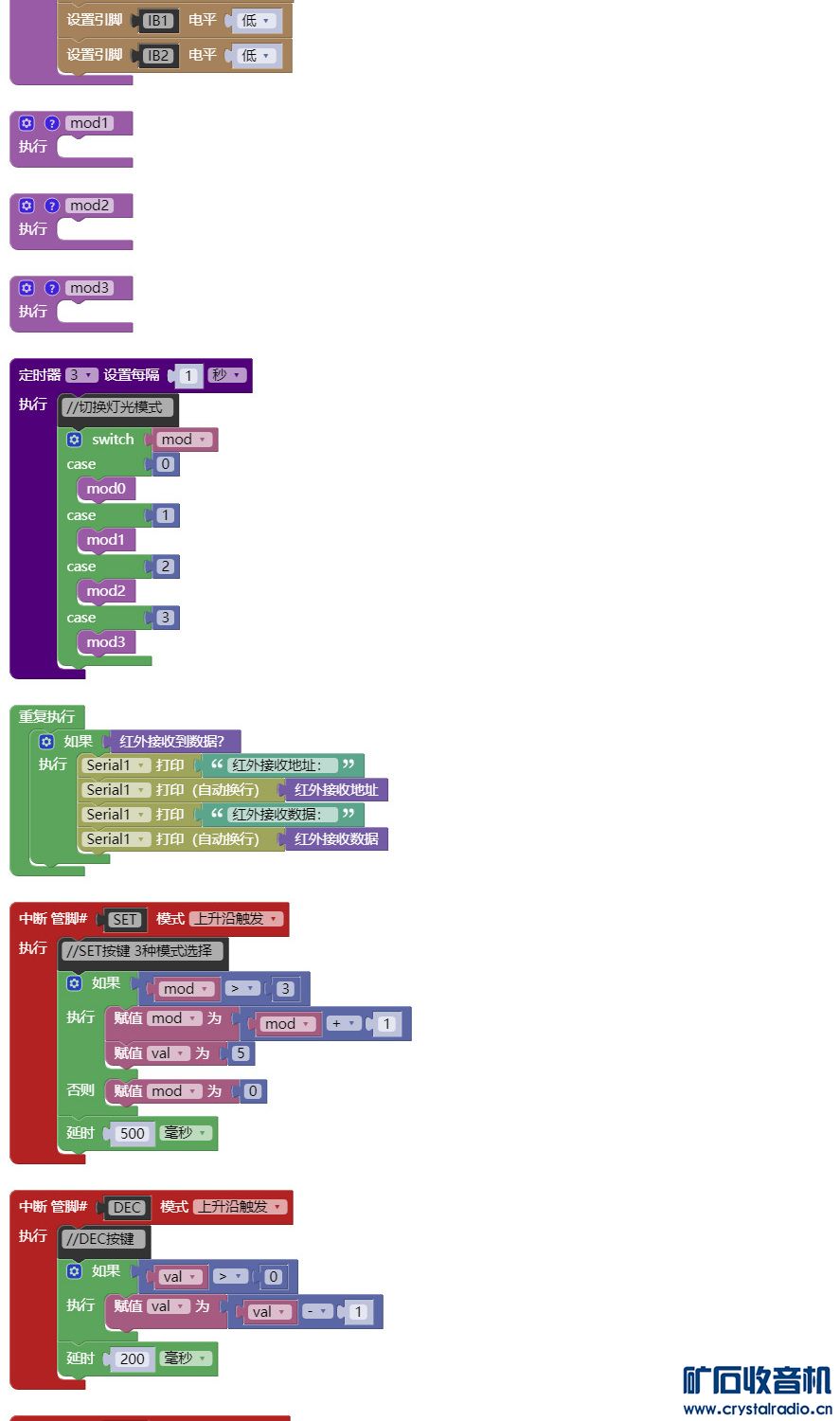

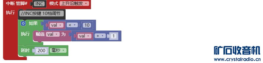

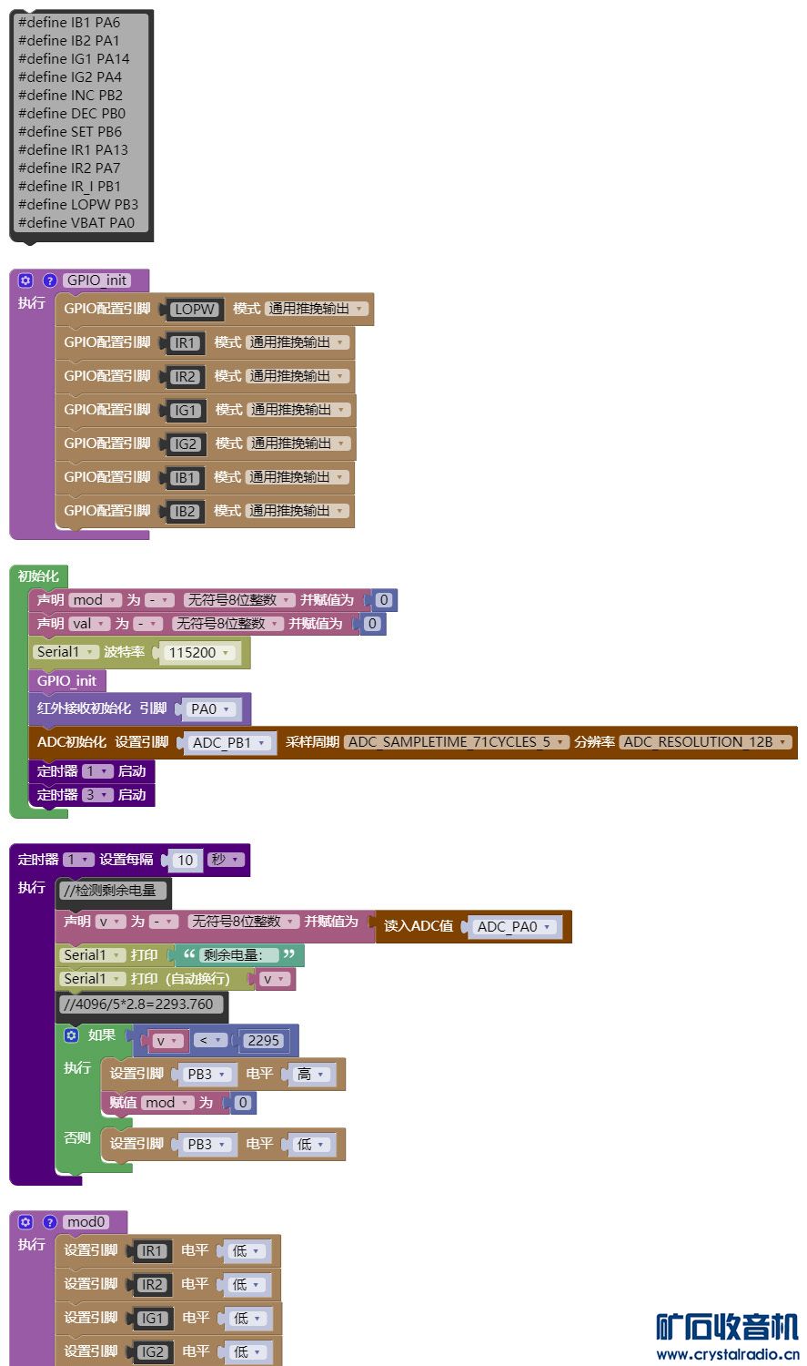

乘着过年前最后一波打样,做一个工作灯
然后尝试用天问写了个比较完整的代码

确实用着还行,对图形功能熟悉的话,基本上都能拼凑在一起
