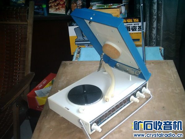

哪位老师知道小葵花唱机唱头的型号?

型号就不知道了,这些唱机安装的应该是陶资唱头,可重放33,45,和78转黑胶片

国产唱头只两种;一种是78/33只转45度角,这种价低,低音差。
另一种是78/  331/3  要转180度的,这种微贵,但音场宽度好,低频亦很好,失真少。
两者都是酒石酸钠钾结晶体,春天非常容易吸潮变成一滩淡篮色液体失踪
你的照片看象是后者

我的是前者78/33,里面有一种棕红色的凝胶状物质,不知何用

可能是防潮密封胶.
