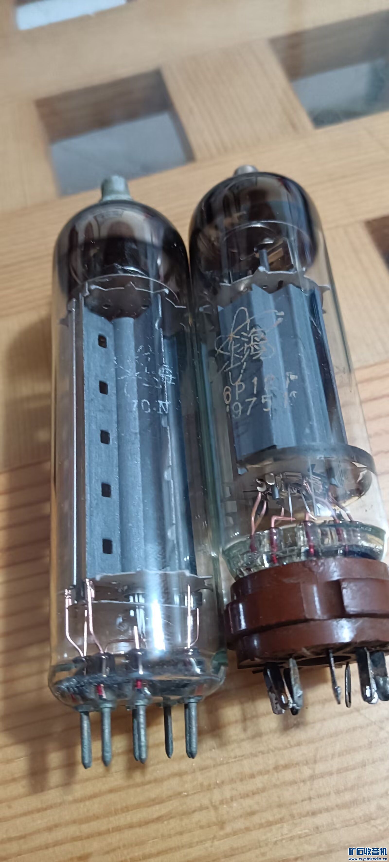

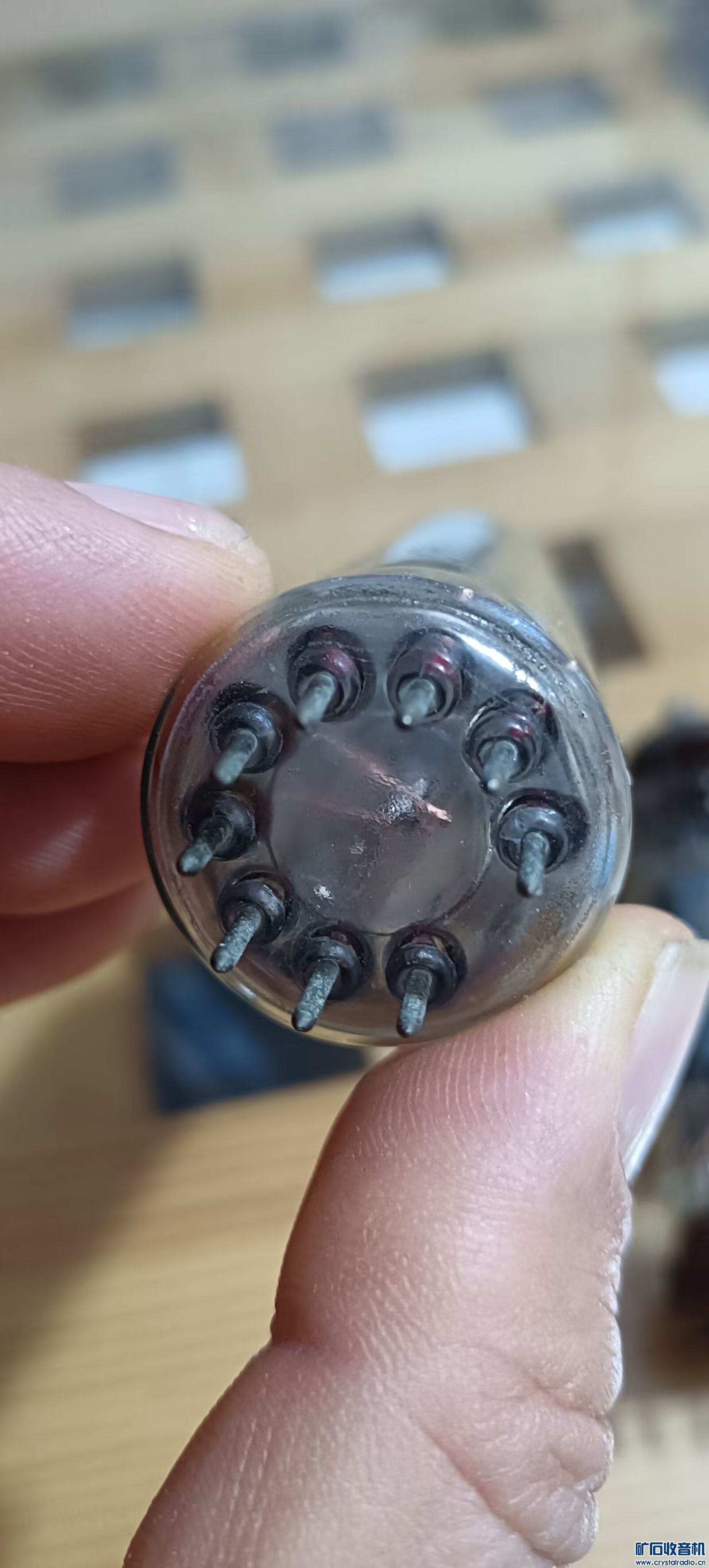

这两天腾地方,又翻出来一个上海怪胎,大九脚电子管,看结构是整流管无疑,和6P12P比较了一下,比12长了许多,管子上的字也模糊不清,具体什么型号未知,只能看到70N的字样,不多啰嗦上图片,欢迎坛友们拍砖。

6z18加强版?
发表于 2025-1-18 20:00:37 | 显示全部楼层
会不会是日期:70.IV
 楼主| 发表于 2025-1-18 20:12:30 | 显示全部楼层
6Z18加的太强了,这个管子比3个6Z18都大
 楼主| 发表于 2025-1-18 20:15:26 | 显示全部楼层
jupeter 发表于 2025-1-18 20:00
会不会是日期:70.IV
是的,我看也像是日期
发表于 2025-1-18 21:08:23 | 显示全部楼层
听说过一种5z××P,就是长这种,不过具体是啥我也记不住了
发表于 2025-1-18 21:16:57 | 显示全部楼层
6Z18,用到110度电子管电视机行阻尼足够了,没必要加强,即便是加强也要用小九角,要考虑代用与通用性。
发表于 2025-1-18 21:26:40 | 显示全部楼层
        好像是上海生产的。
发表于 2025-1-18 21:33:03 | 显示全部楼层
就是阻尼管,70年代上海生产过一批粗脚的9脚阻尼管。
发表于 2025-1-18 21:48:59 | 显示全部楼层
上海 电子管厂的6Z20P  供给电子管彩色电视机做行输出阻尼。生不逢时。
 楼主| 发表于 2025-1-18 22:07:46 | 显示全部楼层
谢谢版主详解
发表于 2025-1-18 22:18:25 | 显示全部楼层
6Z20P(注意这个P字)参数来了。6.3V,2.9±0.2A,阳极电压20V,阳极电流≥400mA  max高度115mm。最大直径30.2mm,3脚gf为灯丝隔离栅,脚2,7,8相连为阳极。阴极为(K)帽,4,5灯丝。1,9,6空脚
 楼主| 发表于 2025-1-19 07:54:28 | 显示全部楼层
于海旺 发表于 2025-1-18 22:18
6Z20P(注意这个P字)参数来了。6.3V,2.9±0.2A,阳极电压20V,阳极电流≥400mA  max高度115mm。最大直 ...
这么大个管,阳极电压才20V,确实有点奇葩,上海出的几款怪胎管我都有,
发表于 2025-1-19 09:45:08 | 显示全部楼层
    你测一下这个管子的直径和总高度看是多少,总高度包括管帽和管脚的高度,这样就好确定管子的型号。
发表于 2025-1-19 10:28:52 来自手机 | 显示全部楼层
整流管的阳极电压都很低啊,你还想要多高?
