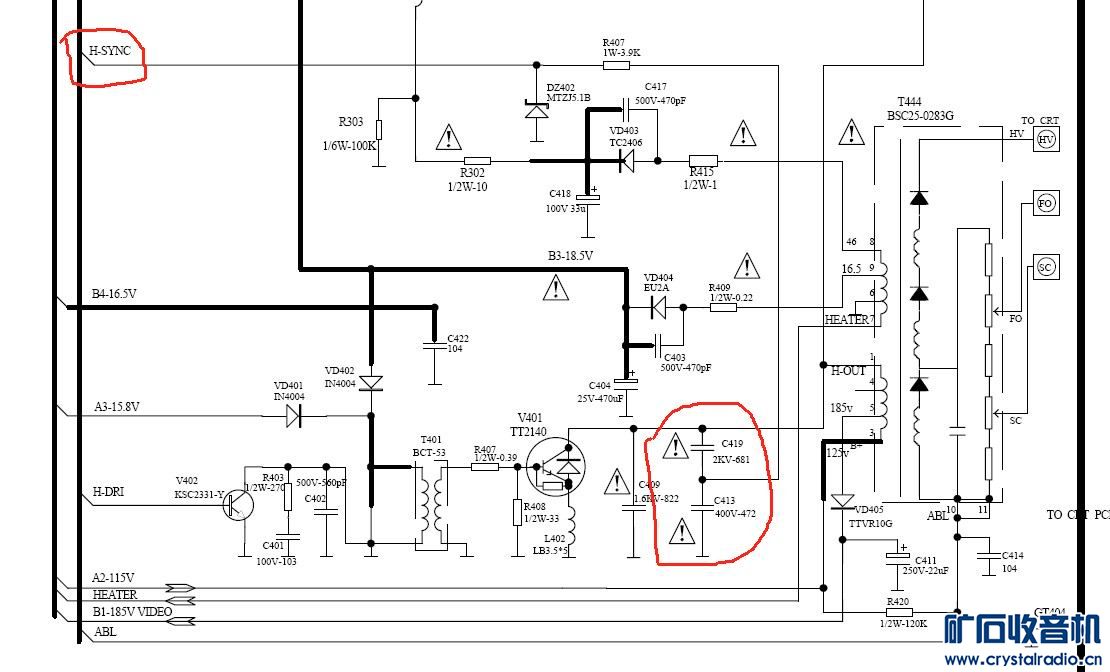

发表于 2025-1-18 16:39:23 | 显示全部楼层
电视机的逆程脉冲是可以用电容分压的,分压电容容量的比例与电阻阻值相反,就是根据容抗计算。不过,楼主这么高的电压要用电容分压,电容的质量、耐压必须是可靠的,还需要需要考虑负载的影响。
下面是早期模拟彩电的部分电路,其中为小信号芯片提供脉冲(H.SYNC)就是采用电容分压,为了可靠,电路中用稳压管并联、电阻串联提供限幅保护。

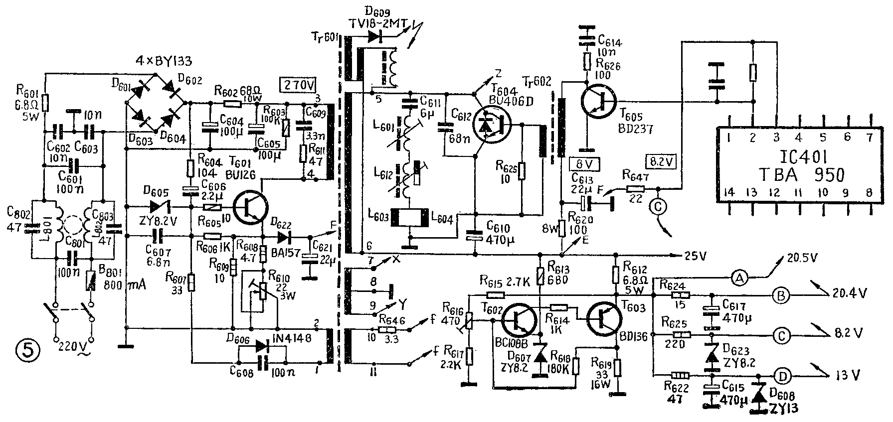

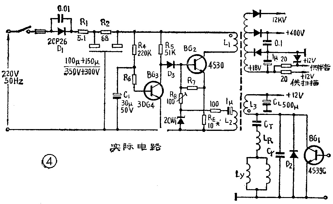

你要利用行扫描电路就参考:电视机行逆程供电电路与泵电源电路,都可以提供多种电源电压。比如匈牙利大屏幕集成电路黑白电视机。
