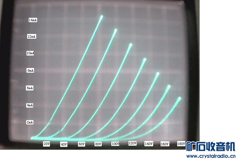

最近新做了一个晶体管特性图示仪(http://www.crystalradio.cn/bbs/thread-216734-1-1.html),粗略看了一下电子管的特性曲线,发现测试条件基本吻合。比如,6C6B的特性曲线,栅极阶梯电压差1V,我的仪器有6个阶梯,可以到-6V;集电极电压(对应阳极电压)可以提高到142伏,峰值就是142×1.41=200伏;Y轴取样电阻打算取100欧;现在唯一不好确定的是“集电极功耗限制电阻”应该取多少?哪一位知道在电子管特性图示仪中有没有对应的电阻?
    示波器的X轴灵敏度打算用20V/格,Y轴灵敏度打算用200mV/格,大家帮评估一下,我这个测试有没有风险?麻烦用过电子管特性图示仪的朋友帮出出主意。

阳极电阻= 最大屏压/最大阴极电流
如果用不到最大屏压 就弄出 实际屏压/阴极最大电路
一般手册上都标注了最大阴极发射电流
如果没有,就用最大屏耗与最大屏压的关系算出最大电流
效果出来了!跟标准曲线很接近。阳极功耗限制电阻取了10K,其它测试条件如前面预计的,设想变成了现实。
这下好了,应该可以粗略判断管子的新旧了。

将阳极扫描电压改接到142伏时,560Ω调压电位器的地端加接了33K的电阻。

不用谢!功耗限制电阻决定了显示图形的什么?您再好好理解一下。明白了您就通了!

集电极(阳极)功耗电阻的选择,影响线簇端点连线的斜率,但这个问题还真没有完全明白。
