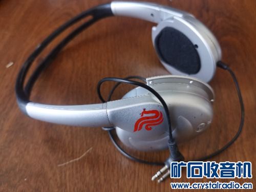

玩矿机,这样的老耳机行不行?
发表于 2025-1-17 14:57:04 来自手机 | 显示全部楼层 |阅读模式
有人用过吗?
发表于 2025-1-17 16:50:15 | 显示全部楼层
您这个飞机上的头戴耳机每边阻值大约300欧,动圈式的。用这个做矿机应增加输出变压器,可用1—2W的电源变压器改制,只改次级线圈(重新绕1000—2000圈,用细漆包线)您试试吧。
发表于 2025-1-17 15:07:25 | 显示全部楼层
要高阻耳机才行吧
发表于 2025-1-17 15:12:55 来自手机 | 显示全部楼层
这个用数字表量直流电阻1k
发表于 2025-1-17 15:34:34 | 显示全部楼层
厉害国公民 发表于 2025-1-17 15:12
这个用数字表量直流电阻1k
您的这个可能是动圈的,阻抗不高;
不是直流电阻,是线圈匝数多,做矿机才适合。
 楼主| 发表于 2025-1-17 16:24:13 来自手机 | 显示全部楼层
轻骑漫步者 发表于 2025-1-17 15:34
您的这个可能是动圈的,阻抗不高;
嗯嗯前辈,动圈的怎么会900多欧?很奇怪
发表于 2025-1-17 17:23:08 | 显示全部楼层
不同矿机,最佳负载(耳机阻抗)要经过反复实验对比才能确定,不是阻抗越大越好,比如场管检波的矿机,用高阻耳机反倒不行
发表于 2025-1-17 18:03:14 来自手机 | 显示全部楼层
金杯磁棒 发表于 2025-1-17 16:50
您这个飞机上的头戴耳机每边阻值大约300欧,动圈式的。用这个做矿机应增加输出变压器,可用1—2W的电源变压 ...
好的,我试试,正好有超小型22扶变压器
