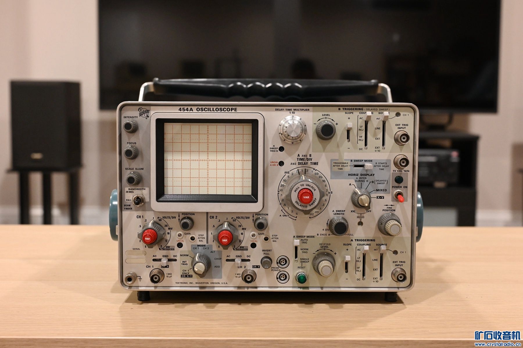

在上一篇帖子《泰克 454A 古董示波器维修小记》里,我介绍了修复这台泰克示波器的过程,做到了功能上的复原。后期经过调试,机器的两个通道表现一致,基本处在完美状态。于是乎就想着把这老古董的外观做些简单的复原。断断续续的历时两周,这台 454A 终于看着舒服多了。下面就简单分享一下前后对比照片。

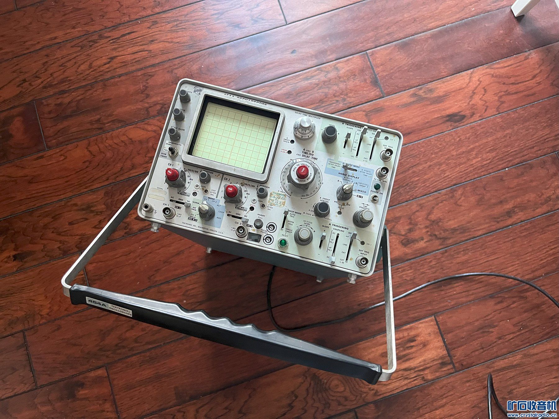

最开始拿回来的样子,只有这一张正面

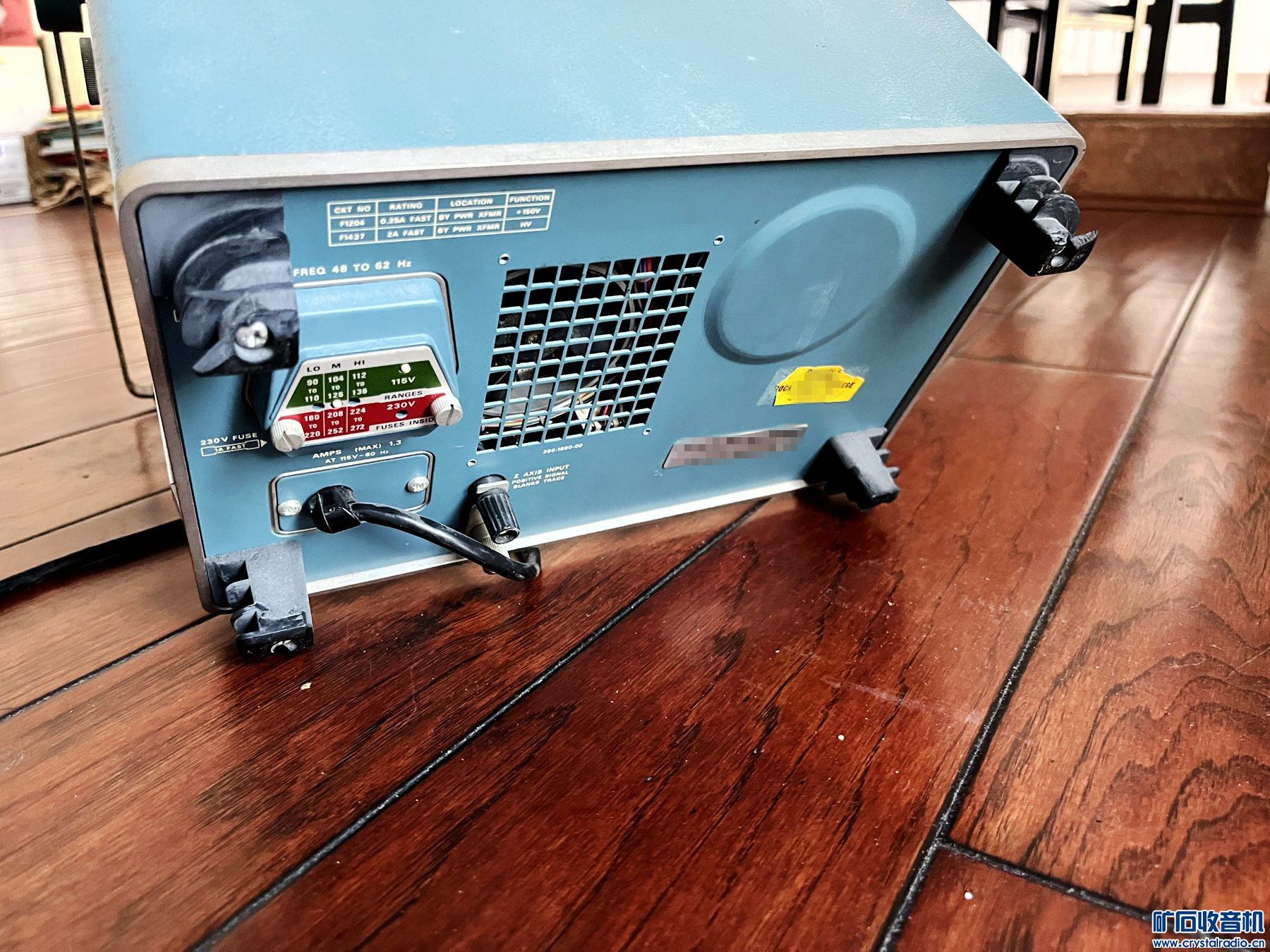

背面
第一阶段复原,正面正下方原有个黑色的塑料标签,我给撕掉了,胶也除干净了
原有的拨杆帽子几乎全部开裂,于是 3D 打印了一套,不过白色的看着还是有点扎眼,原装是灰色的

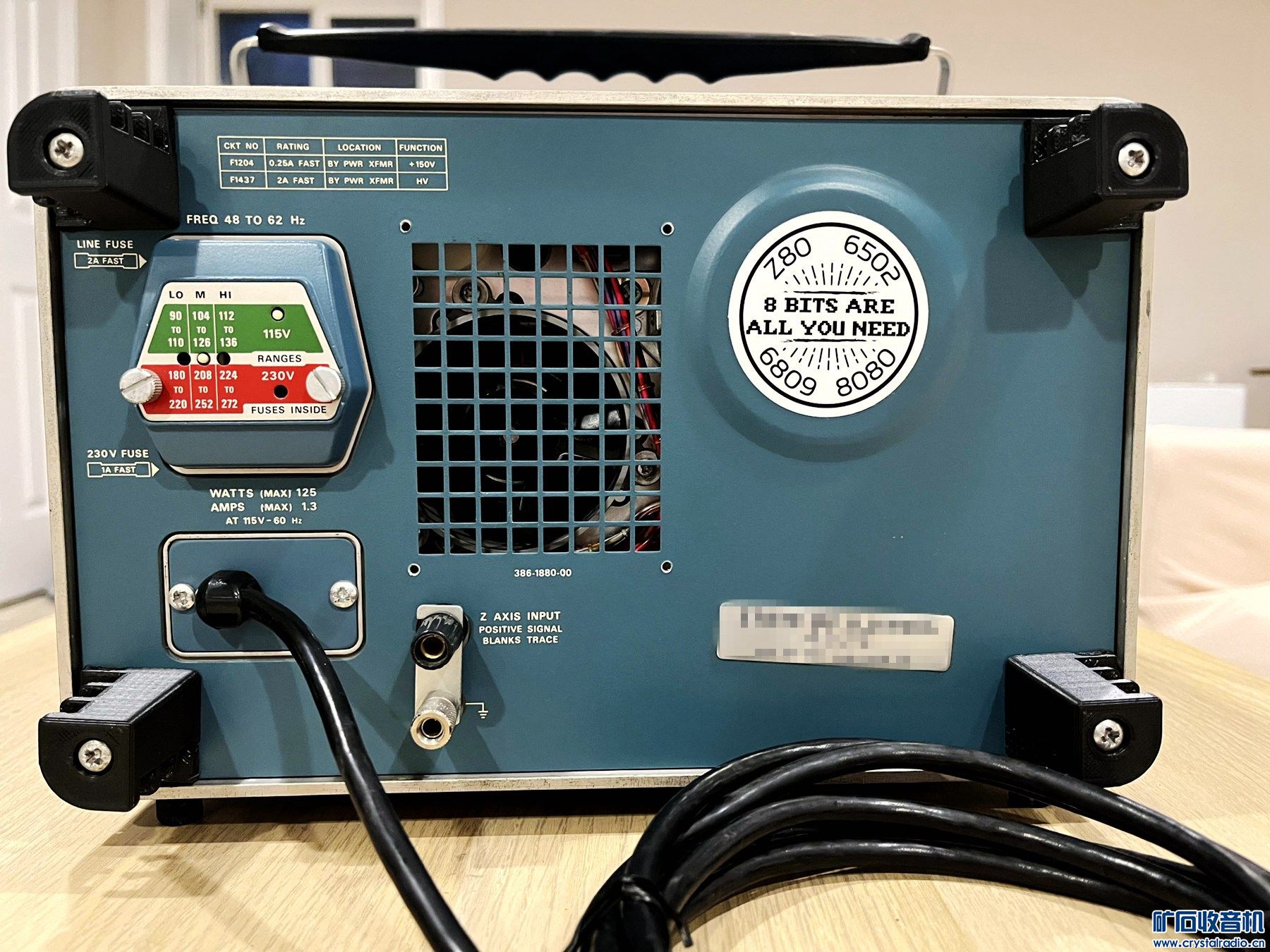

背面的处理主要是 3D 打印了四个脚撑,看起来比之前破损的塑料还是好了不少。
经过第一阶段的外观处理,这台示波器基本算是看起来像模像样了。但是没事拿出来把玩把玩之后发现总是有些地方不对劲。主要包括:
1. 正面控制面板中心位置的校准贴纸看着很碍眼,如果是贴在侧面我也就算了。。
2. 显像管正面缺少保护滤镜
3. 电源开关拨杆不够显眼
4. 背面的风扇入口处网格周围的四颗螺丝孔表明那儿缺点啥,网上找了图片发现是个过滤网,防止异物被吸进去。

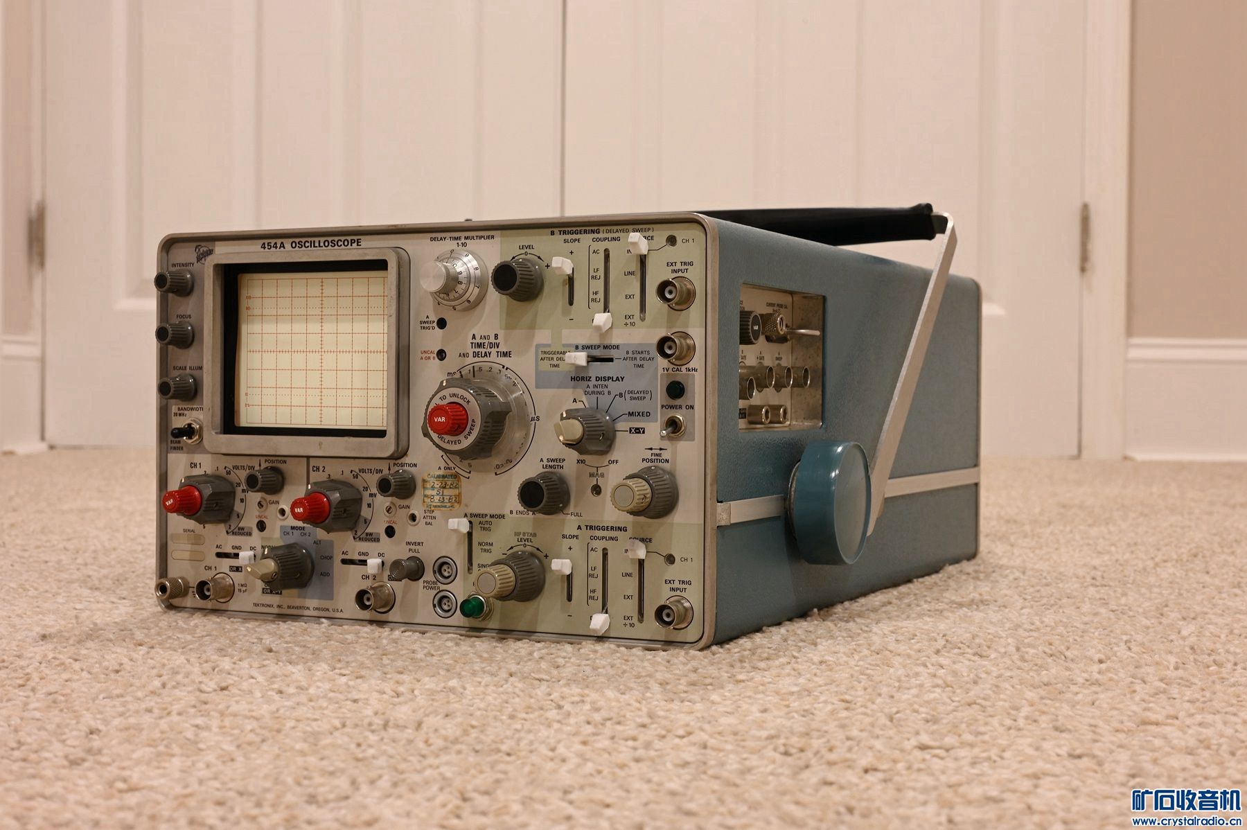

作为完美主义者的我实在是觉得应该做点什么来解决这些问题,不过网上基本买不到配件,只能继续祭出 3D 打印大法。先后花了不少时间,一步一步的对其在外观上做出完善。
首先是设计打印了滤镜边框,大小不好掌握,测试修改了很多遍,浪费了不少材料。镜片没有现成的,就用装光盘的盒子正面的透明有机玻璃裁出来代替,然后用双面胶贴到边框背面。一番折腾之后看起来非常完美——在我这里,滤镜的主要作用是保护显像管。其次用灰色的材料重新打印了拨杆帽,现在看起来和原装几乎没任何区别,只是更新一些。第三,除去了校准贴纸,反正知道什么时候校准的就行了(虽然也没有任何意义)。最后是电源开关拨杆套了一个手头现成的红色套子,看起来不仅更鲜艳也更漂亮。

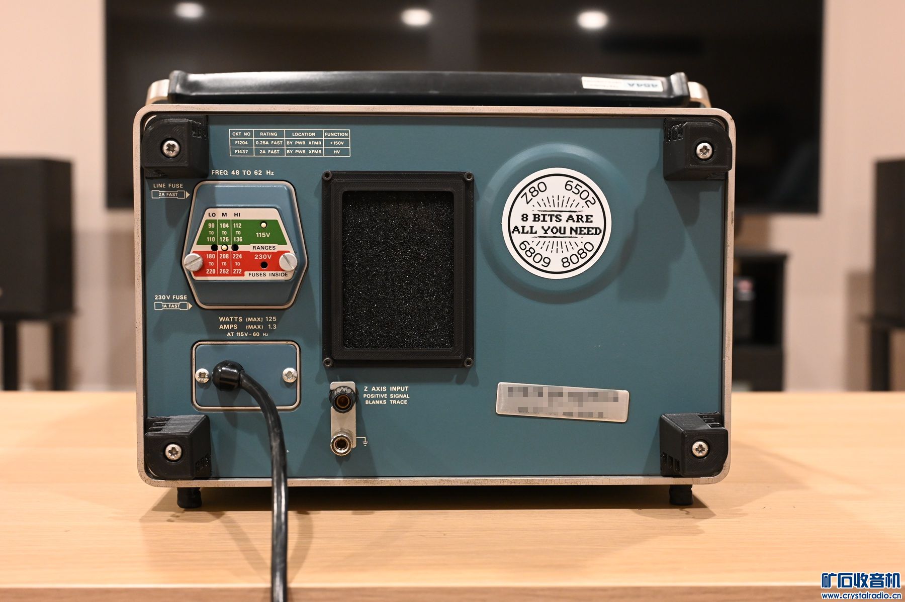

背面根据网上的照片设计打印了一个风扇滤网的边框,另外将用于包装缓冲材料的泡沫根据边框大小裁成矩形。看起来很完美,但实际上是经过多次调整,打废了七八次之后得来的。。。
滤网细节

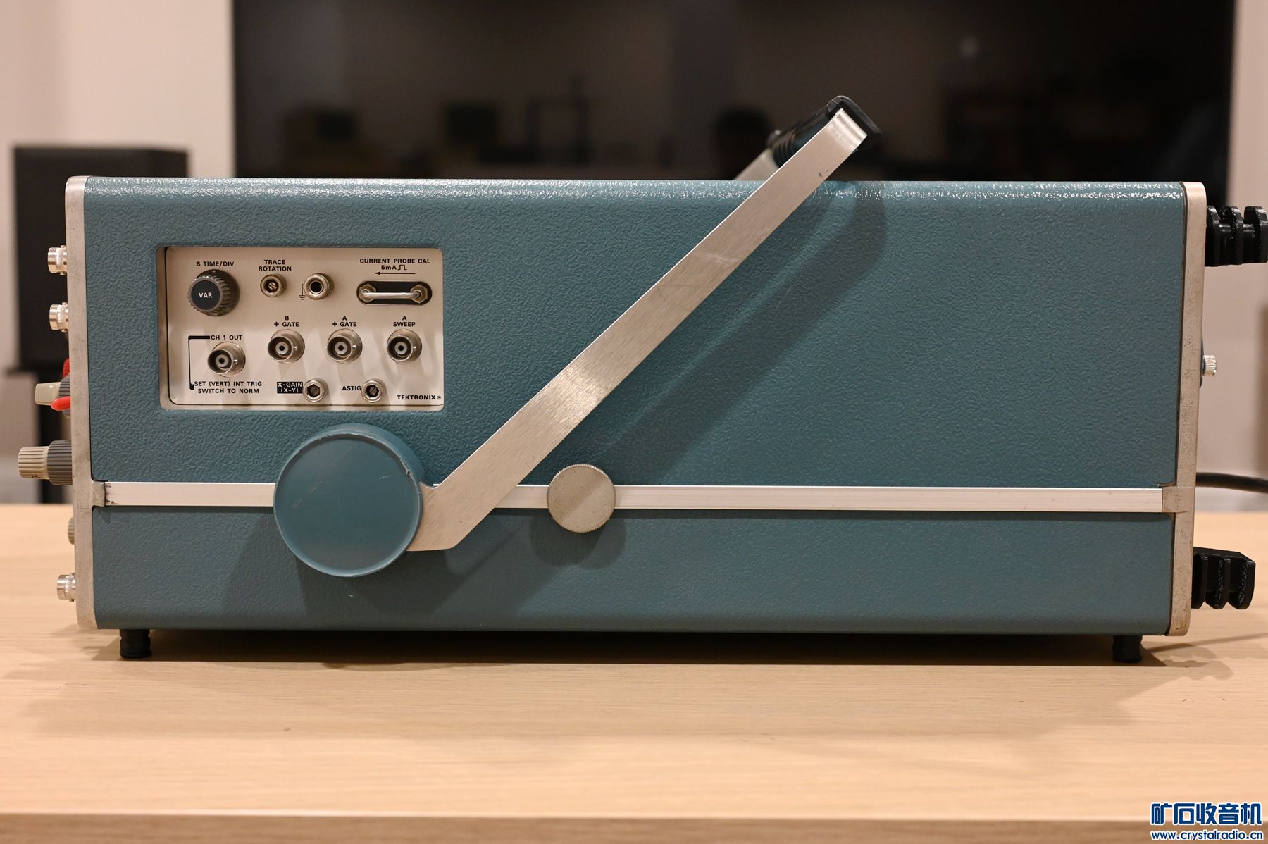

侧面的左上角的旋钮标签也做了调整,之前 VAR 处在水平位置的时候,上面的白点却不在正中间,如今已经完美了。

非常喜欢这个角度
这个也不错

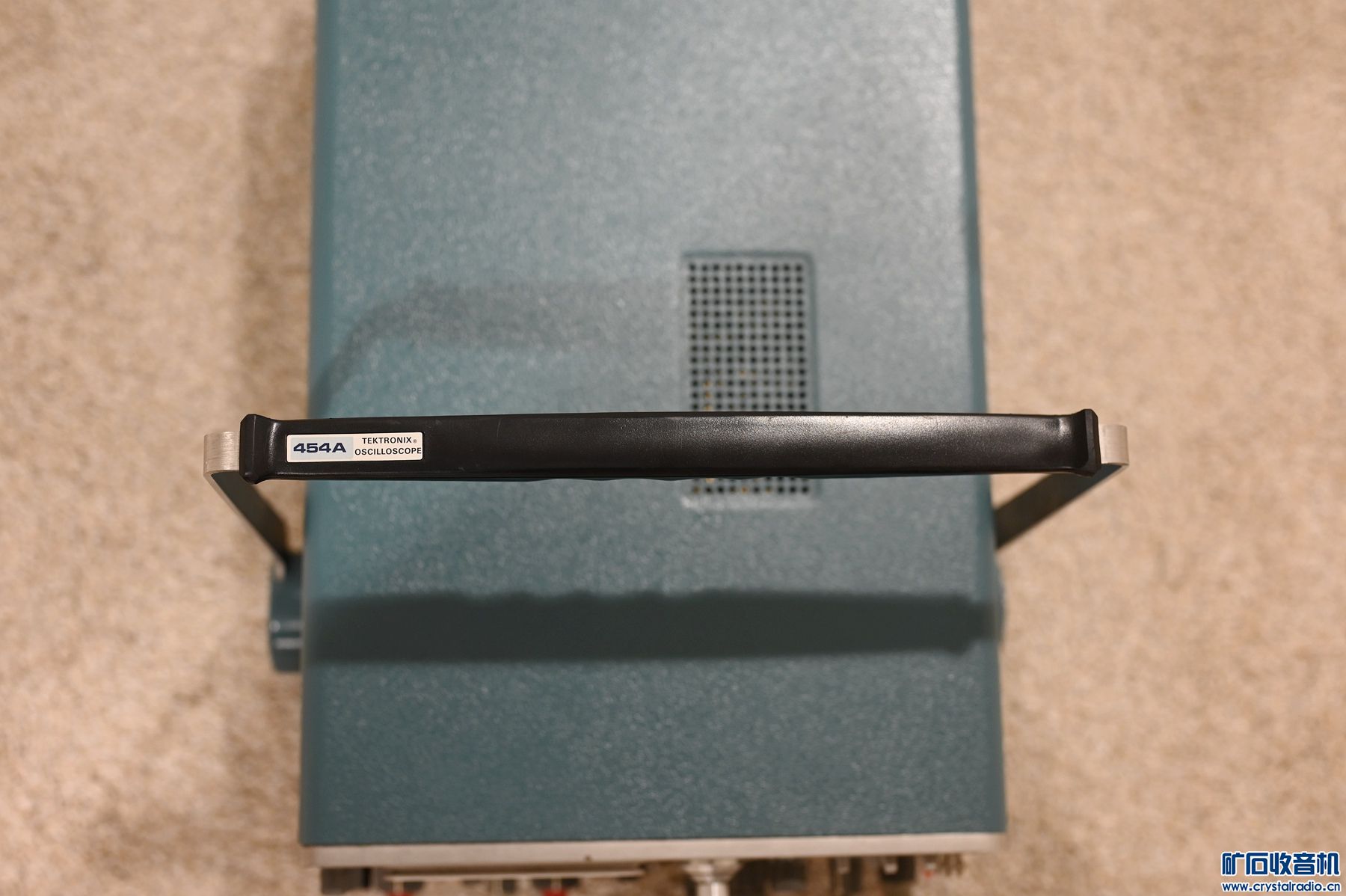

TEKTRONIX 454A 标志,这个提手非常扎实,当然机器本身也很重。

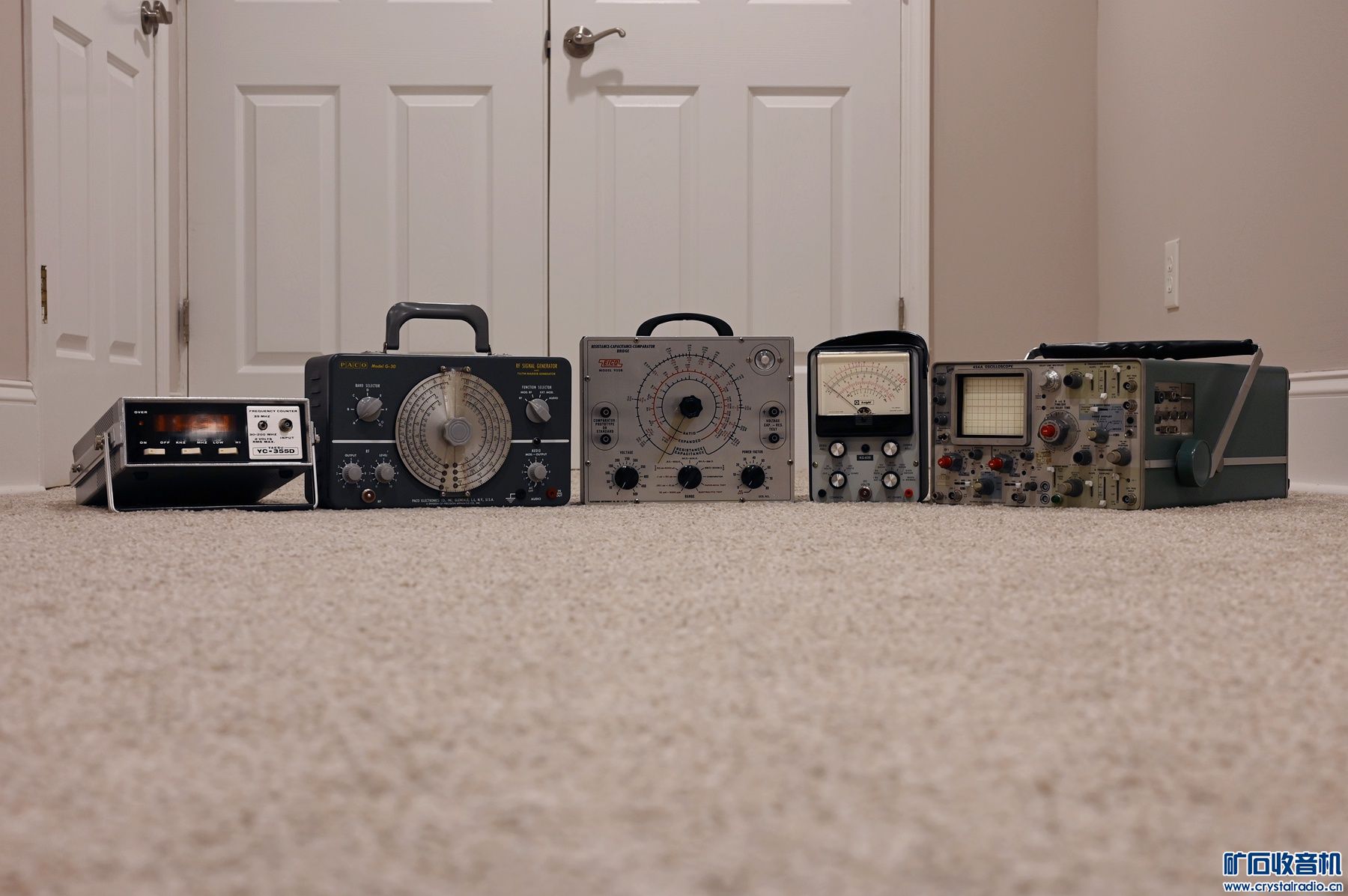

现在这台泰克 454A 可谓是完全焕发了青春,看起来虽然不能说跟新的一样,但对于这台50岁的老古董来说已经是非常棒了。至此,该示波器的修复、调试、以及翻新工作就圆满结束了。虽然付出了很多时间和精力,但在这个过程之中所获得的快乐和满足感则是不言而喻的。最后上一张古董测试仪器合影,看着还挺养眼。。

我有个入门级的 3D 打印机,Ender,有的模型是网上下载的现成设计,比如背后的四个支撑脚还有拨杆帽子,有的因为网上没有只能自己设计,比如屏幕保护滤镜的框架还有风扇滤网的框架。自己设计的问题在于有时候要微调很多次才能达到完美效果,不仅浪费时间还浪费材料。
