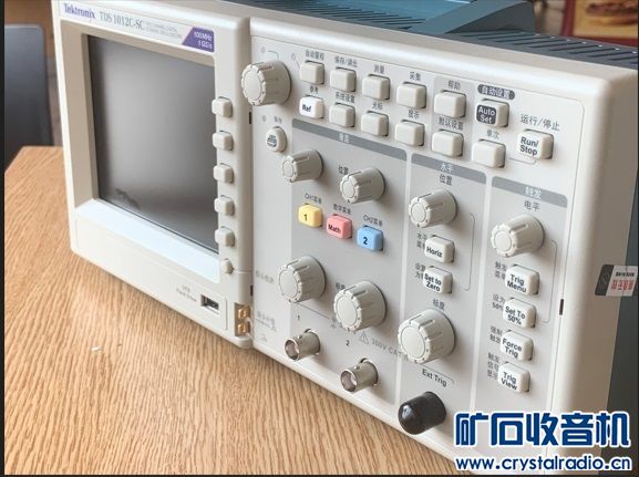

我第一款购买的泰克示波器是TDS220,当时也没有很了解,只有一些比较深刻的印象,那就是这台示波器非常安静,也比较凉快。只是用来测试20M的信号有没有。后来被老板收走了。印象也就没有那么深刻。
后来在公司用过泰克TBS1102,感觉速度就是慢了点,相比于普源等国产示波器,重量更轻,提起来很省力,这个时候没有声音就更加重要了,因为普源的示波器风扇呼呼地,有时候让人觉得烦躁。
最近我做单片机业务也就自己买了一台TDS1012C, 还有一台TDS1012B。之所以买了两台,还不是因为我比较喜欢收藏这些入门级示波器。喜欢摆弄这些东西,后面我计划会买一台TBS1102。

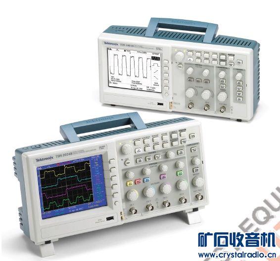

所以我对TDS和TBS两个系列进行了比较。首先TBS1000是在TDS1000后面出的,但是和TDS1000系列同时生产了一段时间。两种示波器的规格也是完全一摸一样,甚至从外观上只能通过名字来快速辨别。据说泰克对里面的电路进行了升级。但是使用起来我感觉不到他们的功能区别。
TDS1012C
TDS1012C

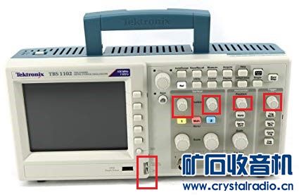

但是从外观上还是有两个不同,第一,TDS使用的黄铜的钩子,TBS看起来是不锈钢吧?第二, TDS的小旋钮有较强的阻尼感,而TBS的小旋扭则是松垮的。手感不如TDS。
基于以上两点,我个人认为TBS是TDS的降成本,减配版本,毕竟产品的售价在不断降低。
TDS1000系列同时有黑白屏幕和彩色屏幕两种。仅仅是屏幕不同,性能是完全一样的。做为黑白屏幕,可以调整对比度和反白显示。其实对于使用来说,反而是黑白这种看着舒服一些,使用荧光灯管背光,不如LED的刺眼。所以其实我用这台更多一些。

TDS200系列是第一代泰克入门级示波器,TDS1000是第2代,TDS1000B是第三代,TDS1000C和TBS10000是第四代.他们的主要指标都是一样的,但是做工应该是一代不如一代。
补充内容 (2025-1-19 03:59):
另外有意思的是,TBS1000 系列和TDS1000C 是一个样的内部电路,除了软件稍作修改而已。更坚定了其通过换壳降低成本的印象。

TBS系列的小旋扭确实手感比较涩和松,我以为是用久了才这样的,遇到好几台都是这样才确定就是正常现象。
TDS的小旋扭质量非常好,即便是很老的机型现在还是很有阻尼感。
其他的两者应该区别不大,可惜我没有拆开比较。

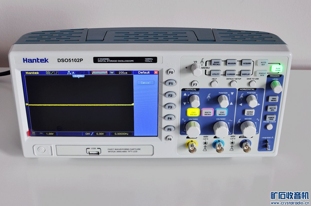

发表于 2025-1-26 13:03:11 | 显示全部楼层
忽然发现我这台汉泰配色与按键布局都和楼主的泰克神似
