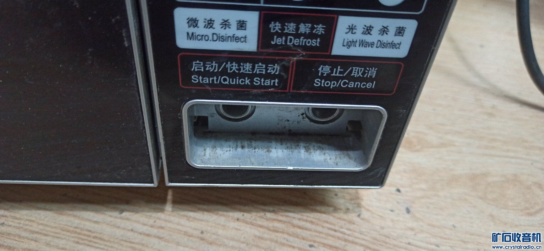

看不懂的微波炉设计!
发表于 2025-1-17 16:01:57 | 显示全部楼层
ccczzzyy 发表于 2025-1-17 12:47
按键开门,新的时候很灵活,旧了按下后,们能开,按键就回弹不出,经常加油也不是办法,各位有好的经验吗?
这个故障是弹簧失去弹性了。简单的处理是取出后拉长一些重新蘸火。最好是更换。

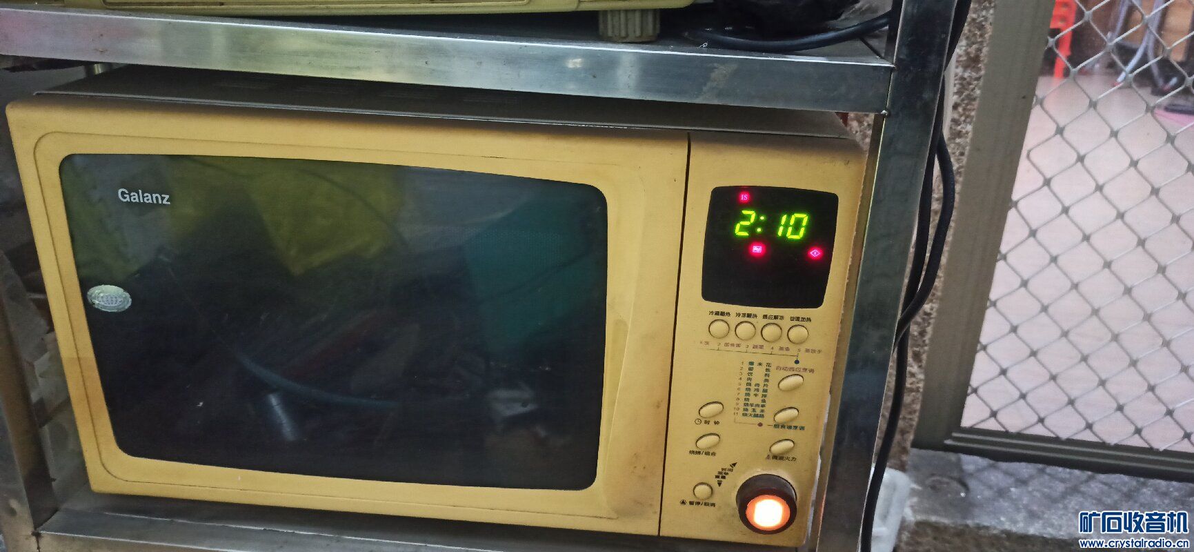

发表于 2025-1-17 21:49:40 | 显示全部楼层
  看看在我家这台20多年的微波炉,塑料都变黄了,用一只手也能轻松拉开炉门啊!它是不锈钢内胆带玻璃转盘的,按键是普通的轻触按键,不是现在常用的薄膜按键。后面那一台是35公里外一个朋友的,用了几年开门按键就坏了,一直用一支筷子去捅开炉门,直到最近磁控管坏掉不加热了。我替他买了一个新的送过去,这台拿来修理。带过去的新微波炉也是手拉开门的。

发表于 2025-1-18 11:57:09 | 显示全部楼层
我用的格兰仕微波炉,好多年前发现关门灯不灭,但能转动,不加热,再把门打开,用力关门又正常了,有时不行了,再用力拍几下故障消除,我曾经打开过,但没有找到原因,就一直这么用着吧,大家还有什么好办法吗?

发表于 2025-2-10 11:18:27 | 显示全部楼层
ygl8670 发表于 2025-1-18 11:57
我用的格兰仕微波炉,好多年前发现关门灯不灭,但能转动,不加热,再把门打开,用力关门又正常了,有时不行 ...
    你这个应该是门控微动开关接触不良,有两个微动开关,具体哪一个不知道,可以两个都换了,要换银触点的。
