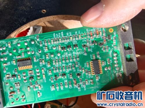

这根线在单独的小板子上,插在这里然后悬空哪里也不接,头上打了个圈。不明白是干啥的,另外这个板子接上后产生很大的噪音。这是一款德诗邦的拉杆音箱。求助大家,先谢i谢。

板子应该是正常的,不开话筒就相当于收音机没有收到台的状态,可能这个电路没有加禁噪电路,所以没有信号时就有噪音

无线话筒的接收天线,板子上用英语写着无线话筒。

无线接收的天线,或者蓝牙接收的天线

就下图这根白色的

只看这头无义意,沿着这条线,看连到了哪里,就知道是干什么的了。

它什么都不连

插在这板子上单根白线还挺硬,然后悬空哪里也不连

他的噪音只要打开话筒就没了,不知这板子能修不。
