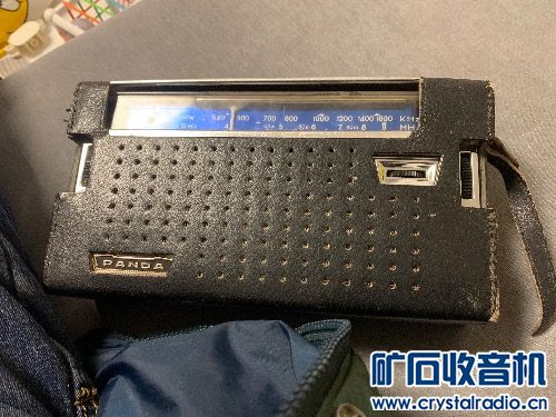

二十多年前,原福州军区合并到南京军区,原福州军区政治部白菜价处理了一批包括熊猫101、春雷3 T 3、熊猫8 0 2在内的收音机给某安微籍垃圾佬。我手上的这台熊猫8 0 2就是其中之一。到手后觉的灵敏度不够高。一直认为是家里收音环境不好。前几天去朋友家用墨黑扫频仪一调,发现中频离4 6 5极远。调好后再试机,中短波又有了一动一个台的感觉。最令人高兴的是,这台8 0 2的任何一个元件都是原装的。

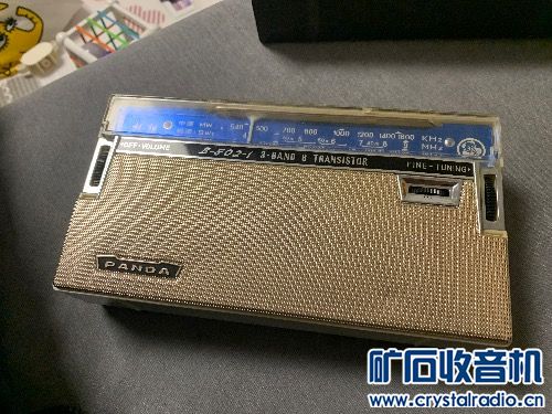

带表802、802-1、802-4、802-5这4台都见过了!!但802-2、802-3呢??各位老哥收藏有发来看看!
