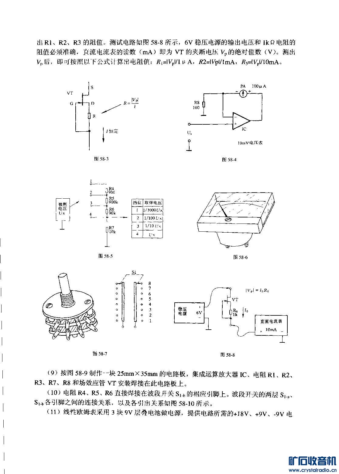

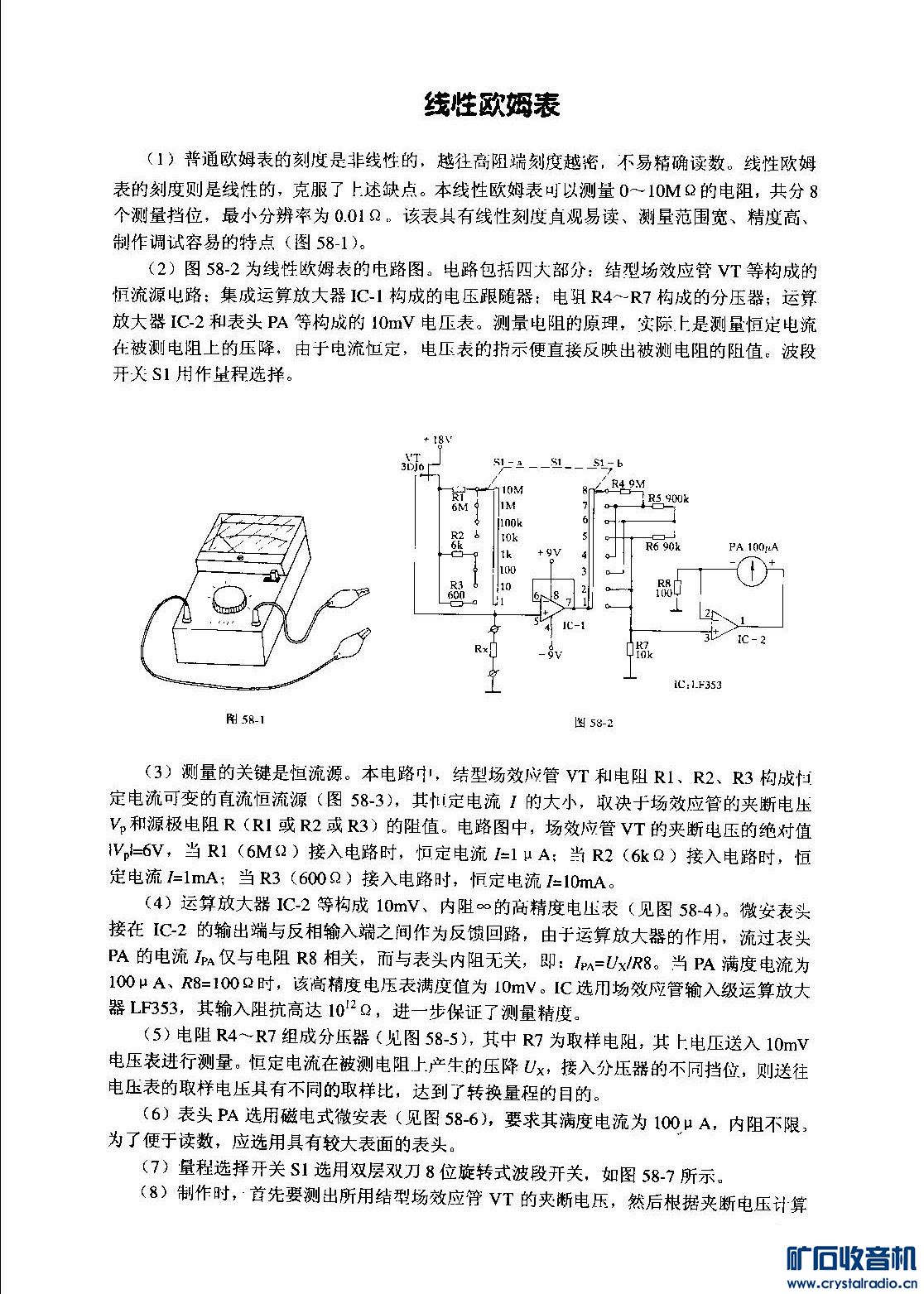

有许多人纠结指针式万用表的欧姆档的线性和精度,的确不好解决,有人用运放解决了指针式万用表的这个缺陷……

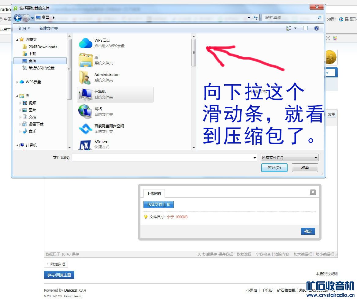

tltszl 发表于 2025-1-19 18:46
一定要是RAR文件,ZIP的,或其它文件都不行。
或者你没有真正把文件放到桌面上,只是发送了一个快捷 ...
有可能我没有把文件放在桌面上,桌面上只是文件夹的快捷方式,电脑我玩儿的不好,还得多学习才是。
发表于 2025-1-19 18:46:46 | 显示全部楼层
顽童50 发表于 2025-1-19 11:18
不行!在桌面能看到文件,点击矿坛的附件后、点击上传附件、再打开这个文件夹显示“没有符合条件的文件 ...
或者你没有真正把文件放到桌面上,只是发送了一个快捷方式到桌面上,这样就会找不到文件,一定要真把文件放到桌面上。

发表于 2025-1-19 11:18:15 | 显示全部楼层
不行!在桌面能看到文件,点击矿坛的附件后、点击上传附件、再打开这个文件夹显示“没有符合条件的文件”,文件夹是空的......

发表于 2025-1-19 10:52:31 | 显示全部楼层
顽童50 发表于 2025-1-16 17:38
我有这本书的电子版。我来传一个试试.....
试了、不会上传.......我将本书压缩成13个文件夹、每个512KB ...

发表于 2025-1-15 20:06:50 | 显示全部楼层
现在的数字表都是线性的。
发表于 2025-1-15 20:14:00 | 显示全部楼层
3DJ6?10mA 3DJ6 有更大的 Idss 么

 楼主| 发表于 2025-1-15 21:07:01 | 显示全部楼层
BDG326 发表于 2025-1-15 20:06
现在的数字表都是线性的。
这个资料来源于八九十年代,那个时候,数字表并未普及,所以有人就在指针表的基础上做些事情哦。
发表于 2025-1-15 21:12:08 | 显示全部楼层
可能是3DJ6H

发表于 2025-1-16 14:15:51 来自手机 | 显示全部楼层
这样做欧姆表,极具时代特色。现在想做的话,应该用运放加结型管做恒流源,多个运放也没多少钱,性能保障。再有现在做大概不用那么高电压就行,低压运放很多的。

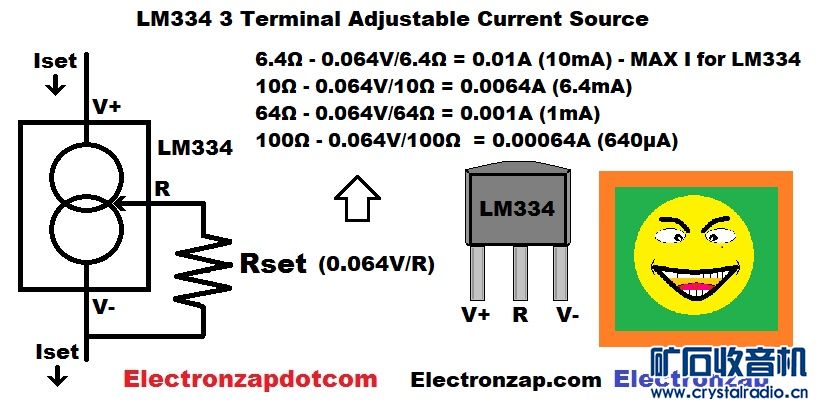

发表于 2025-1-16 20:19:49 | 显示全部楼层
可以用 LM334 来做恒流源,有 10mA 耐压 40V 线路简单性能也不错。
