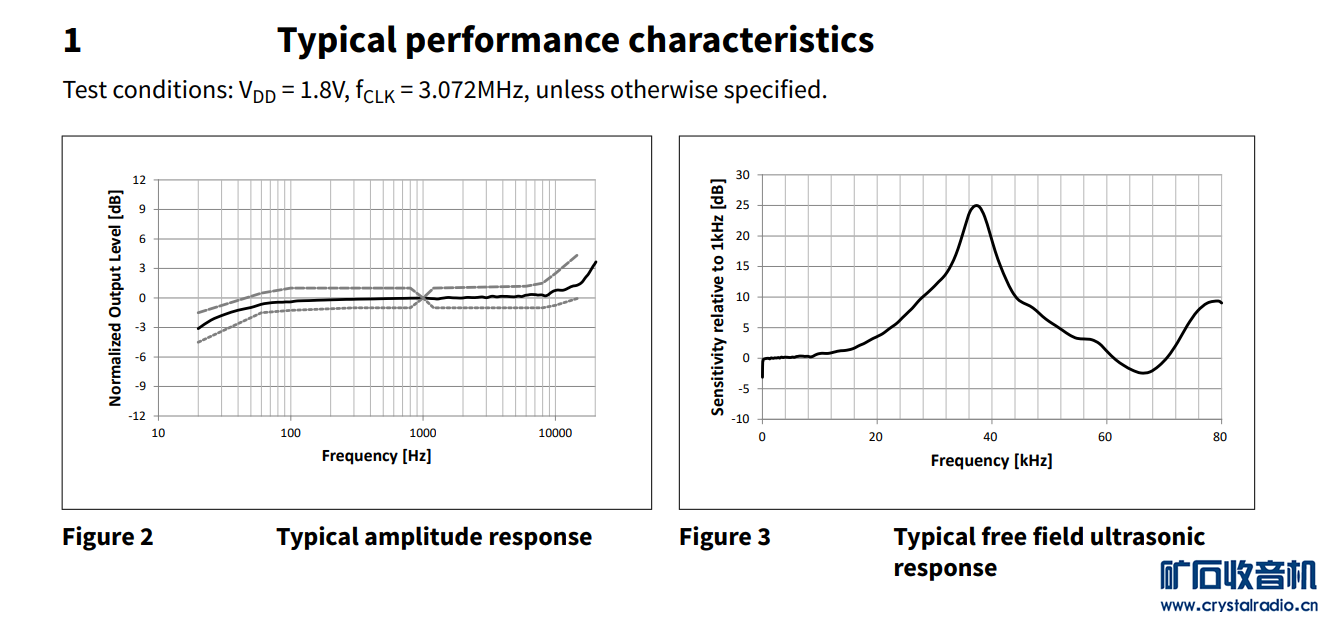

发表于 2025-1-15 15:30:07 | 显示全部楼层
Infineon   IM73D122V01
发表于 2025-1-16 09:50:30 | 显示全部楼层
麦克收取20HZ太难了吧,20HZ人耳根本听不到,考虑用压力传感器一类的,
不过我感觉用动圈麦能好一些,就算用手按压音膜1HZ也能被放大
