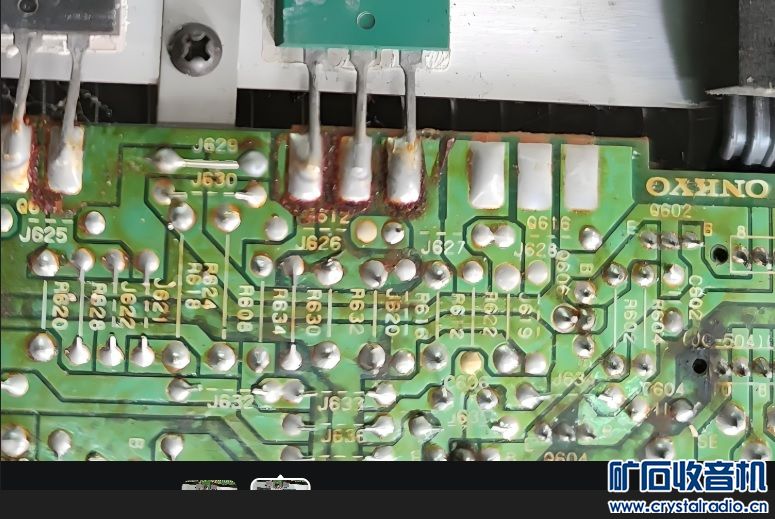

看过不少这种布线的功放板,感觉只画无铜皮的线就行。
用力创怎么画出这种效果?谢谢。

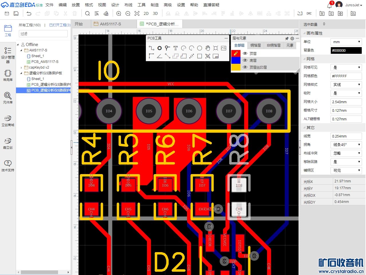

立创专门处理这种情况的工具是放置->实心填充。
建议不要用覆铜,假如存在整版覆铜,还有许多内部的小覆铜,会相互影响。

覆铜设置好网络就会规避了,实心填充才会冲突。

发表于 2025-1-14 14:51:54 | 显示全部楼层
设置好网络,用铺铜就行
但比较累,不能自动布线

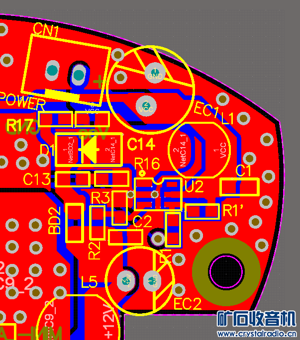

发表于 2025-1-14 17:16:50 | 显示全部楼层
假如用AD要设定好安全距离和线宽,特别是原理图的NET要搞清楚。先布线,然后用敷铜。力创软件装了,没来及学。
发表于 2025-1-14 17:20:48 | 显示全部楼层
用AD很简单,立创EDA感觉用着很难受
 楼主| 发表于 2025-1-14 18:26:14 | 显示全部楼层
感谢关注。
力创工具设置网络后铺铜,是不是也是自动布线的一种?
不用自动布线,一条一条线画,能画出来吗?

发表于 2025-1-14 19:02:48 | 显示全部楼层
书童 发表于 2025-1-14 18:28
电脑太渣,装AD卡烂电表。
想用力创对付用用。
立创超过200个元件也很卡,运行流畅的在100个元件以内,五年前的I5笔记本
发表于 2025-1-14 19:06:53 | 显示全部楼层
书童 发表于 2025-1-14 18:26
感谢关注。
设置网络后铺铜并不能自动布线
他的作用是让软件分析碰撞、安全距离等,检测出可能存在的错误
发表于 2025-1-15 00:11:58 | 显示全部楼层
实心填充也要设置网络,也支持自从检测
不设置网络全是错误
发表于 2025-1-15 09:00:29 | 显示全部楼层
JuncoJet 发表于 2025-1-15 00:11
实心填充也要设置网络,也支持自从检测
不设置网络全是错误
立创的实心填充不是算全堵上了?跟网络没关系,怎么会规避?全面积手动规避不现实的,我是用标准版的,只有覆铜才能设置间距等规避参数不是?
