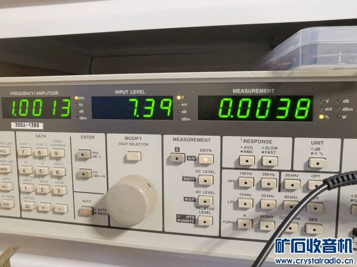

有,差不多吧
激光刻字似乎失真稍低些
白字大约0.005%,但是似乎末级饱和压降稍小,总之差别都不是太大,都属于规范内
(注意,图中消振,布线没处理好有寄生震荡)
同电压的三肯管饱和压降更小,但失真做不到0.002%,大约0.007%

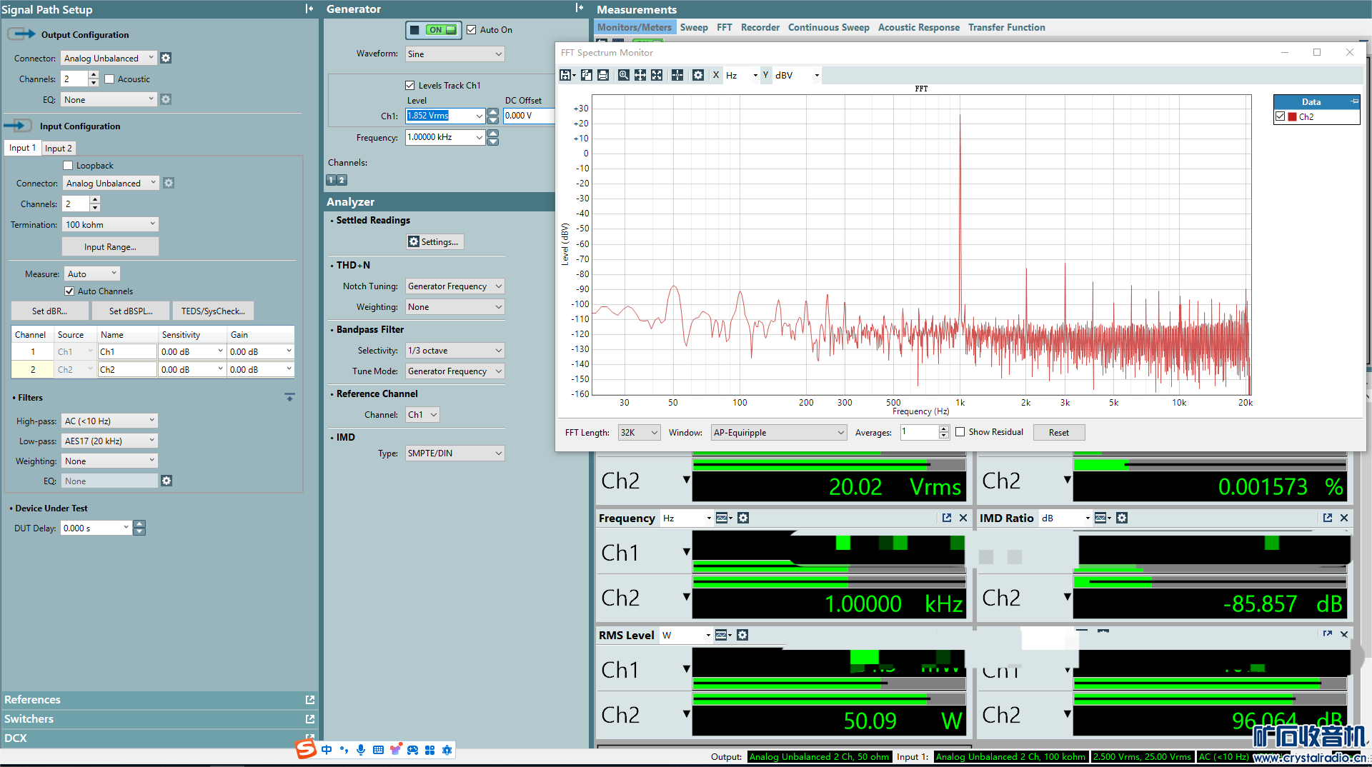

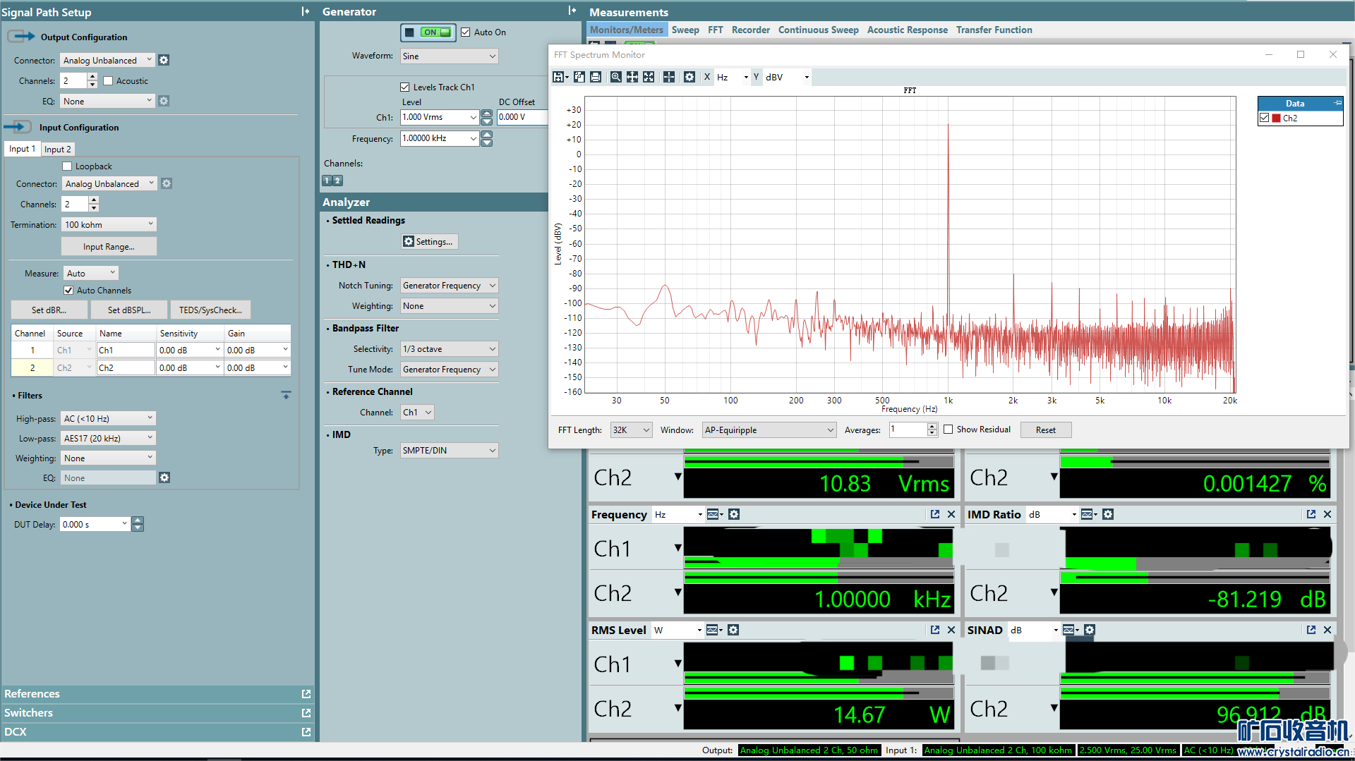

楼主,这个3886还有提升空间,贴一下我设计的3886PCB测试结果供参考,10000uf滤波电容,25V交流供电,测试数据:
输出10V 15W的THD+N
输出20V,50W的THD+N
我在楼主的板子上没有看到退藕电容,建议每个IC边上靠电源供电的脚边上加上两个470uF以上的电容,我都用到了1000uF/50V,这个电容对失真的影响很大。

板上有退耦220uF*2  0.22*4

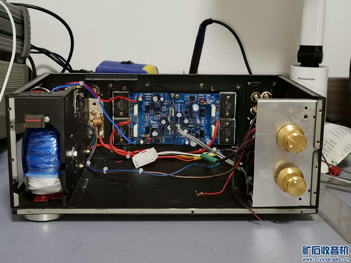

T宝买的的3个板子都有点问题,
1.第一个,失真没问题,输入1K电阻位置不对,中点电压有点大-2mV,最大输出方波不稳定,刮下铜箔就露底了,太垃圾,扔了
2.上图黄的是厚板,没有输入电容还需要外接很麻烦,另外一声道地线不合理失真大近10倍;
3.绿的设计还可以,镜像对称,虽说很紧凑,但左右声道10KHz分离度大约40dB,可以。但没有消振电容,需要背板自己加。另外感觉板子薄,也不是太好

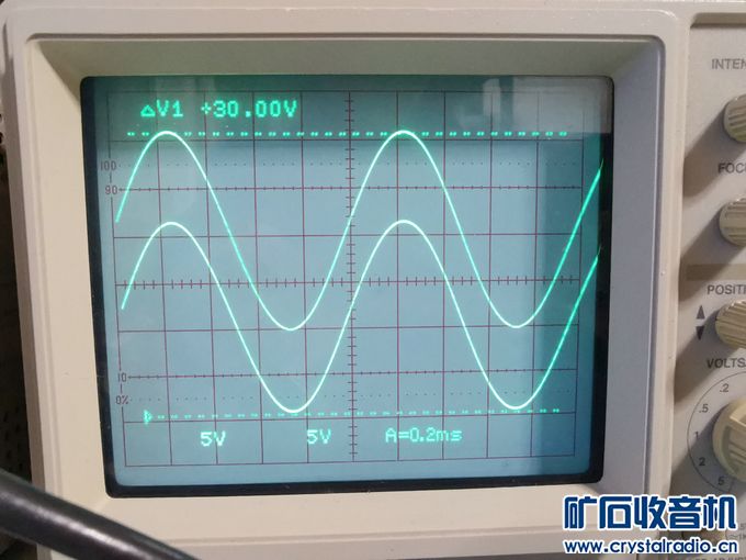

BTL带8欧音箱,但我要求的功率比较大,直流正负30伏电压BTL输出,没有调音台正负55的功率大呢,而且到一定功率之后就出现保护现象,当然家用是开不到这么大声音的
