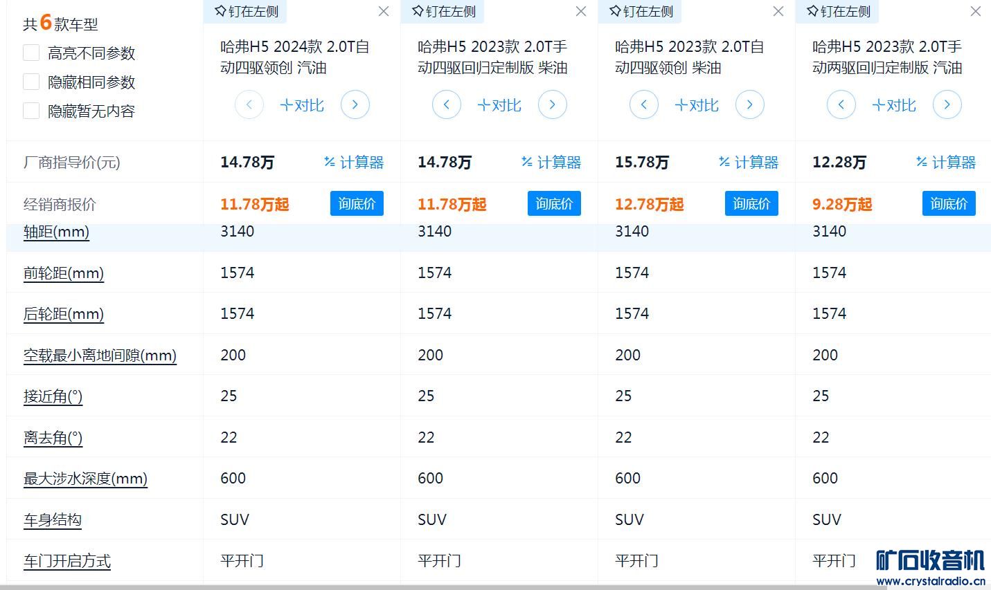

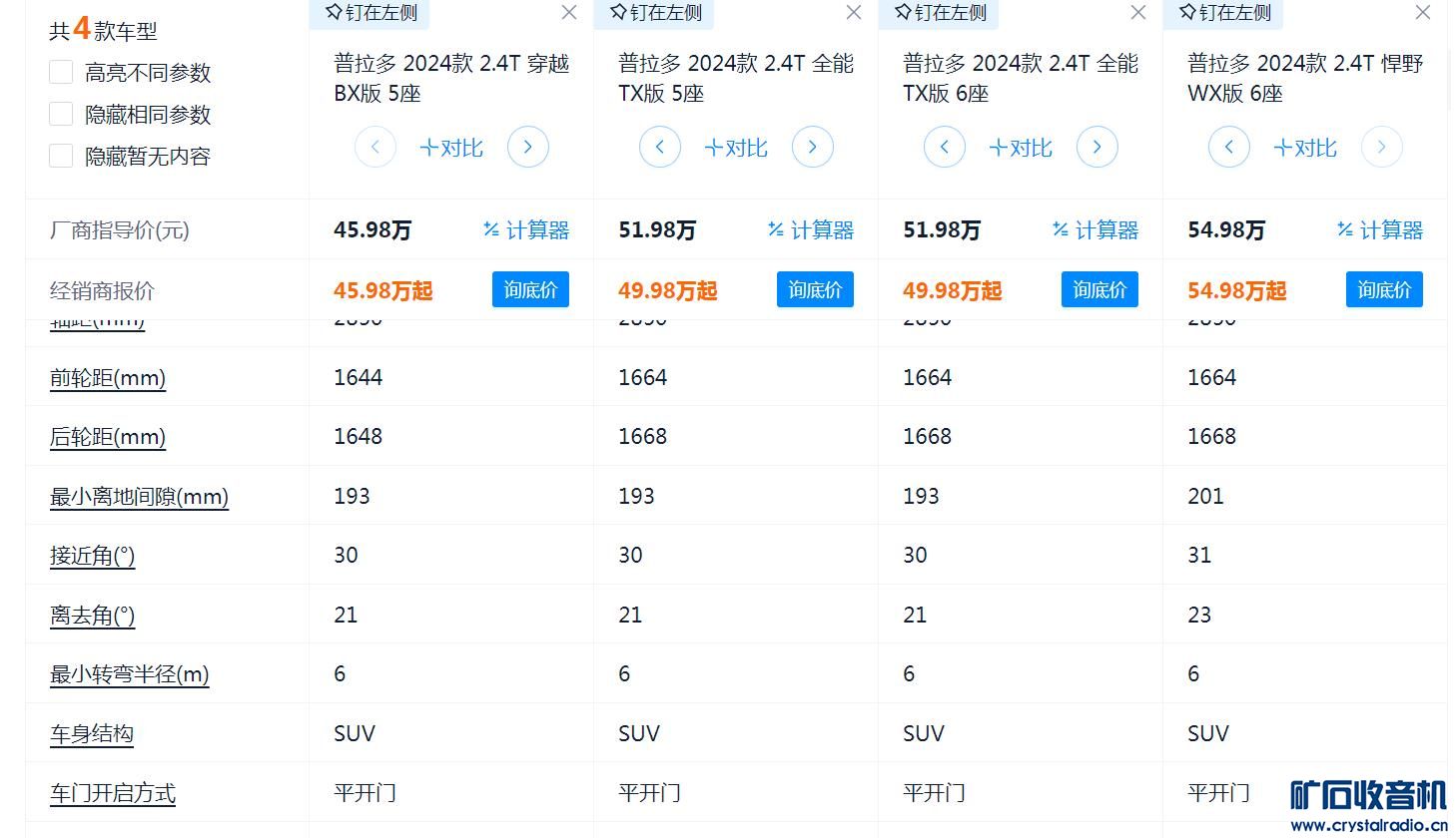

楼主怎么纠结45度这种不可能的道路坡呢?45度人爬都要手脚并用,普通汽车基本不可能(有冲沙的改装车能冲上去,坦克大概没问题 )。选车看爬坡能力,就看接近角和离去角,大于这个角度的坡先别说爬不爬得上去,直接前后底盘(保险杠)就杵地(托底)了。下面几个纯越野的楼主看看接近角和离去角是多少,普通家用SUV比这个还要小。

爬坡主要受制于汽车发动机的扭矩,另外,还受之于汽车的机构,汽车有个参数叫接近角和离去角。很少有家用车能爬45度坡的,前轮还没有上坡呢,前保险杠就卡在坡道上了。

我的意思是任何时候都没有道路超过30度的,大桥加引桥坡度很小的(一般8%都不到),我国公路标准是不大于9%(大约5度),任何道路都不可能修出30度以上的坡(包括景区、一些边远地区的不规范道路),而楼主说的是他家附近有一段45度坡,是对坡度根本没概念。我倒是见过越野车改装后冲45度以上的坡,一口气能冲上去,中途不能停车,只要一停车就会滑(滚)下来,轮胎的附着力已经不能让车停住了。我为什么会提出接近角和离去角,不知你有没有开车过轮渡的经历(特别是一些很小的私营轮渡码头),先是从堤上下坡,然后船跳板又是一个上坡,很多车都会在这儿托底。
