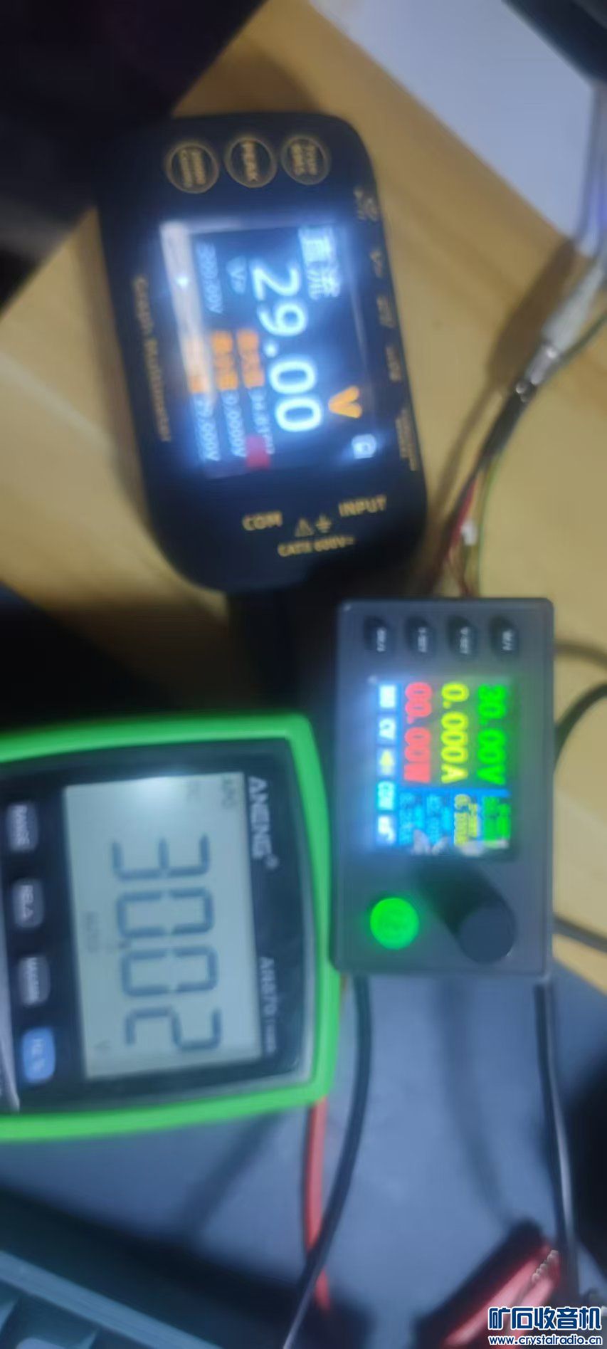

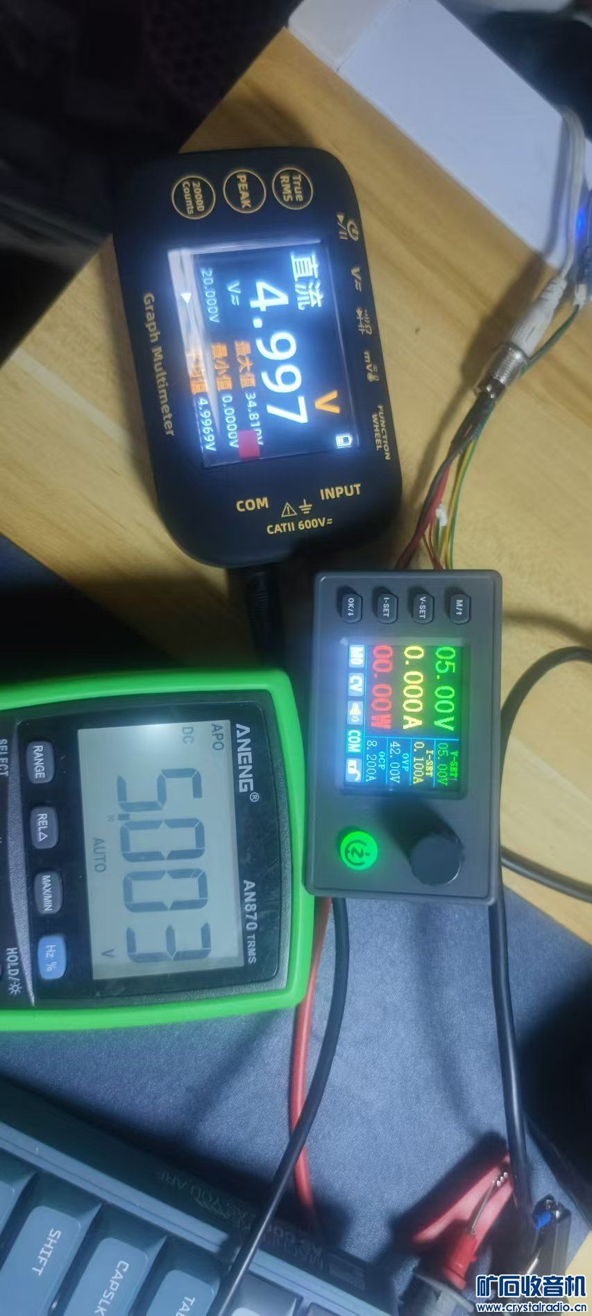

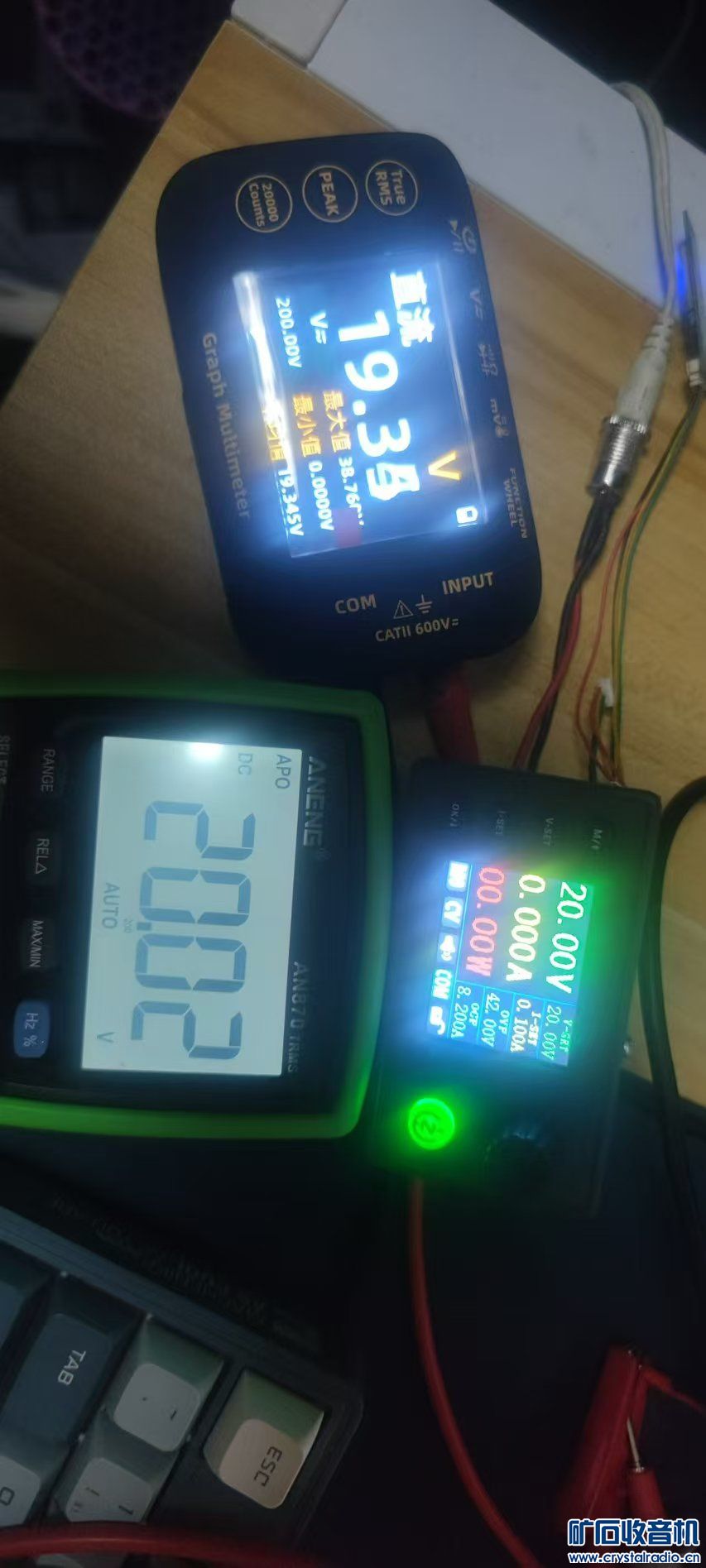

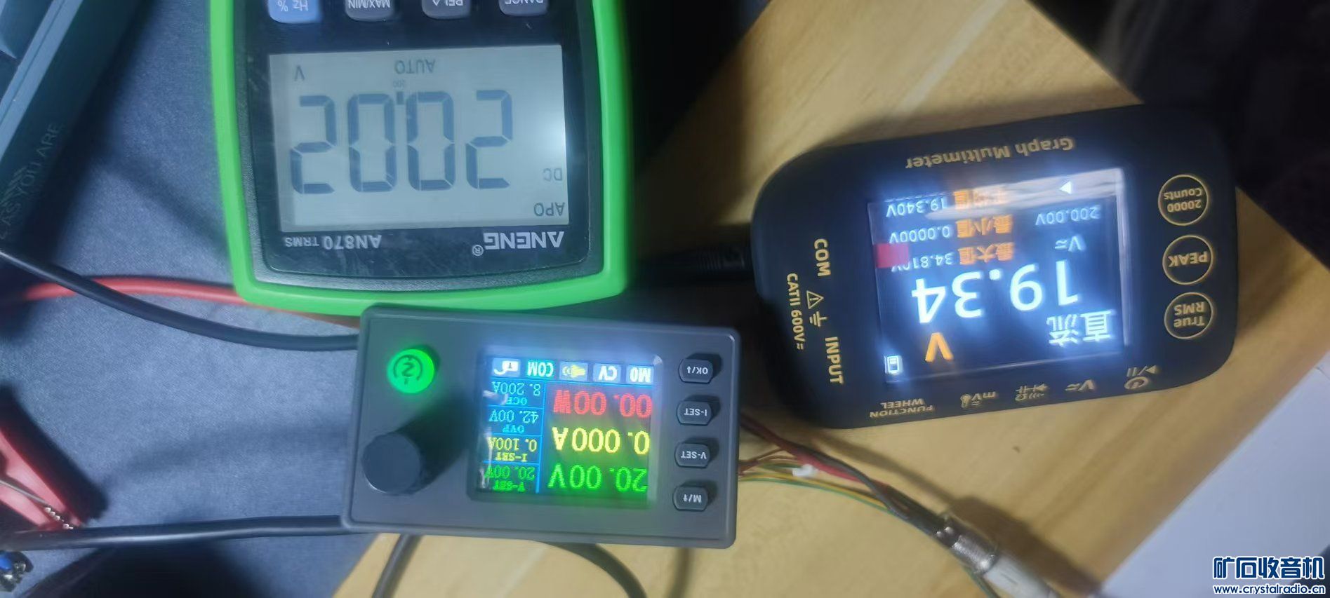

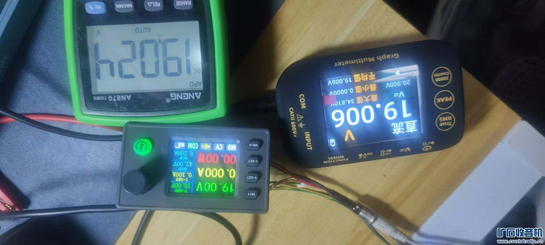

19V内表现正常,20V以上测量出来误差0.7V以上,厂家还说正常,说不喜欢就退,把我整无语了

 楼主| 发表于 2025-1-13 22:04:40 | 显示全部楼层
aoliwom 发表于 2025-1-13 20:02
这一下子就砸牌子了。看起来像是故障表,啥也别说赶快给客户换一块就是了,这样还能保住牌子。

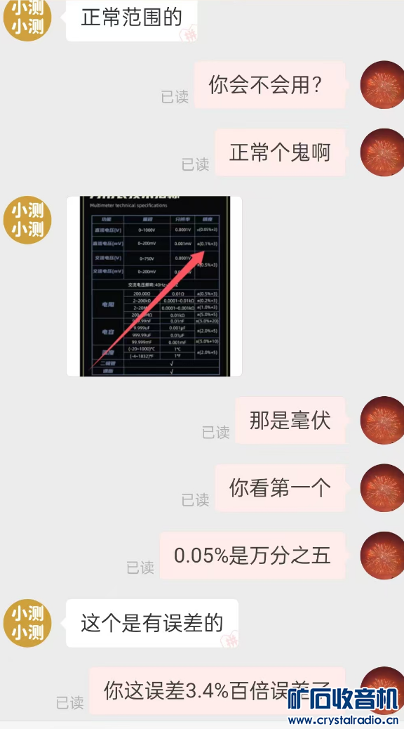

刚刚问了B站的网友,不是个例,是这个表就是这样的,难怪商家说正常。

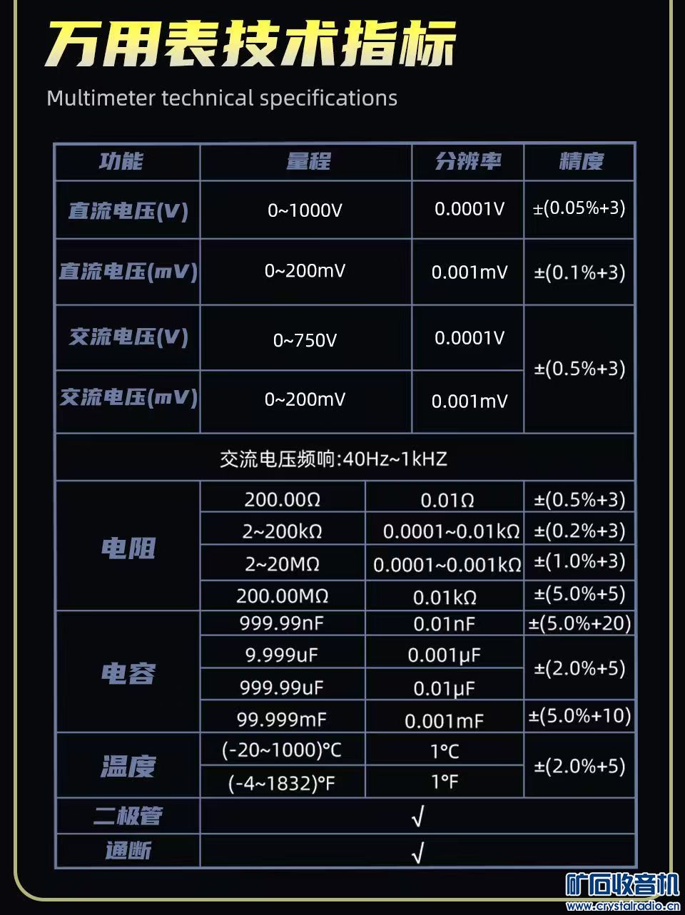

后续:商家说±(0.05%+3)就是3.05%误差,不是万分之五,在正常范围内。
一开始看到100出头,还是液晶,万分5的误差+3个字,毫不犹豫下单,结果TMD拼多多套路防不胜防。
新的一年又被拼多多教育一次

看他标的指标快赶上优利德的精度了

发表于 2025-1-14 12:51:35 | 显示全部楼层
一块钱的单片机ADC测出来也不应该这么差的精度。
