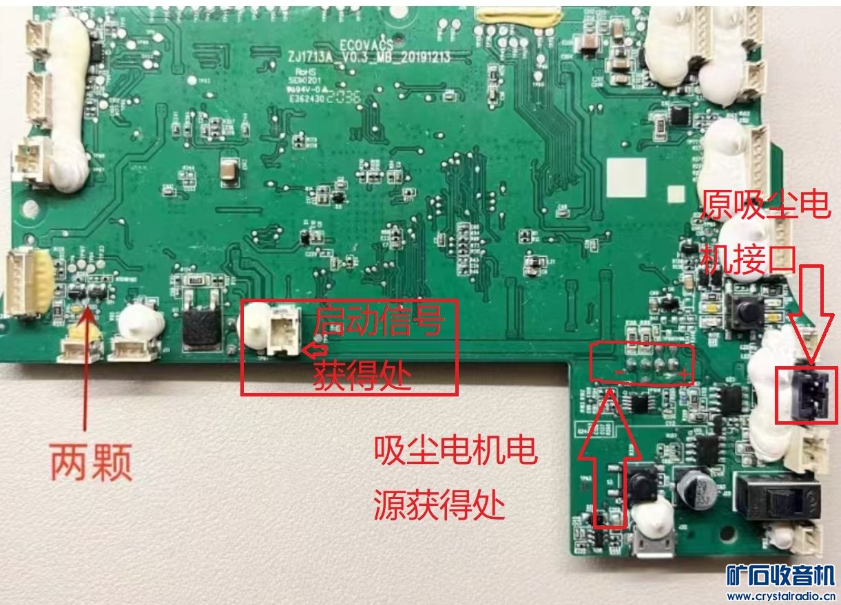

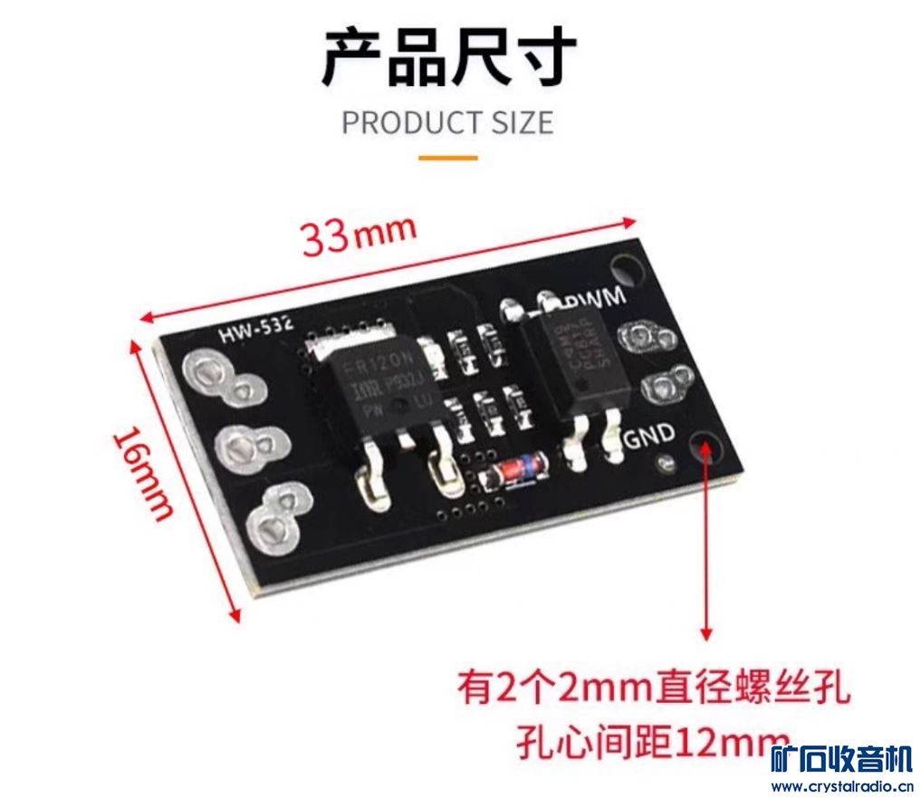

家里的科沃斯DJ35扫地机器人突然不吸尘了,用惯了,没有了·很不习惯,死马当活马医吧,就拆了检查一番,发现是主板上接吸尘电机的接口没有电压,明显是主板坏了,换一块是最简单的办法。联想到扫地机正常时的工作状态,左右边刷、滚轮、吸尘电机是同时工作的,其中左右边刷在充电时开始停止工作,滚轮和吸尘是在完成清扫工作后就同时停止工作(工作电压=0),那么,利用滚轮电机处的电压作为信号电压,是否可以重新建立一个吸尘风机接口呢?答案是肯定的,就在万能的TB上,找了一块性价比较高的开关模块。安装过程中,犯了经验主义的错误,自认为红色线是电源正极,而这台机器中滚轮电机的红色线怯怯是负极,虽然前面也测量过电压,因用的是数字表也只是瞟了一眼电压,没有关心正负极性。现在扫地机器人已经重新上岗了。
