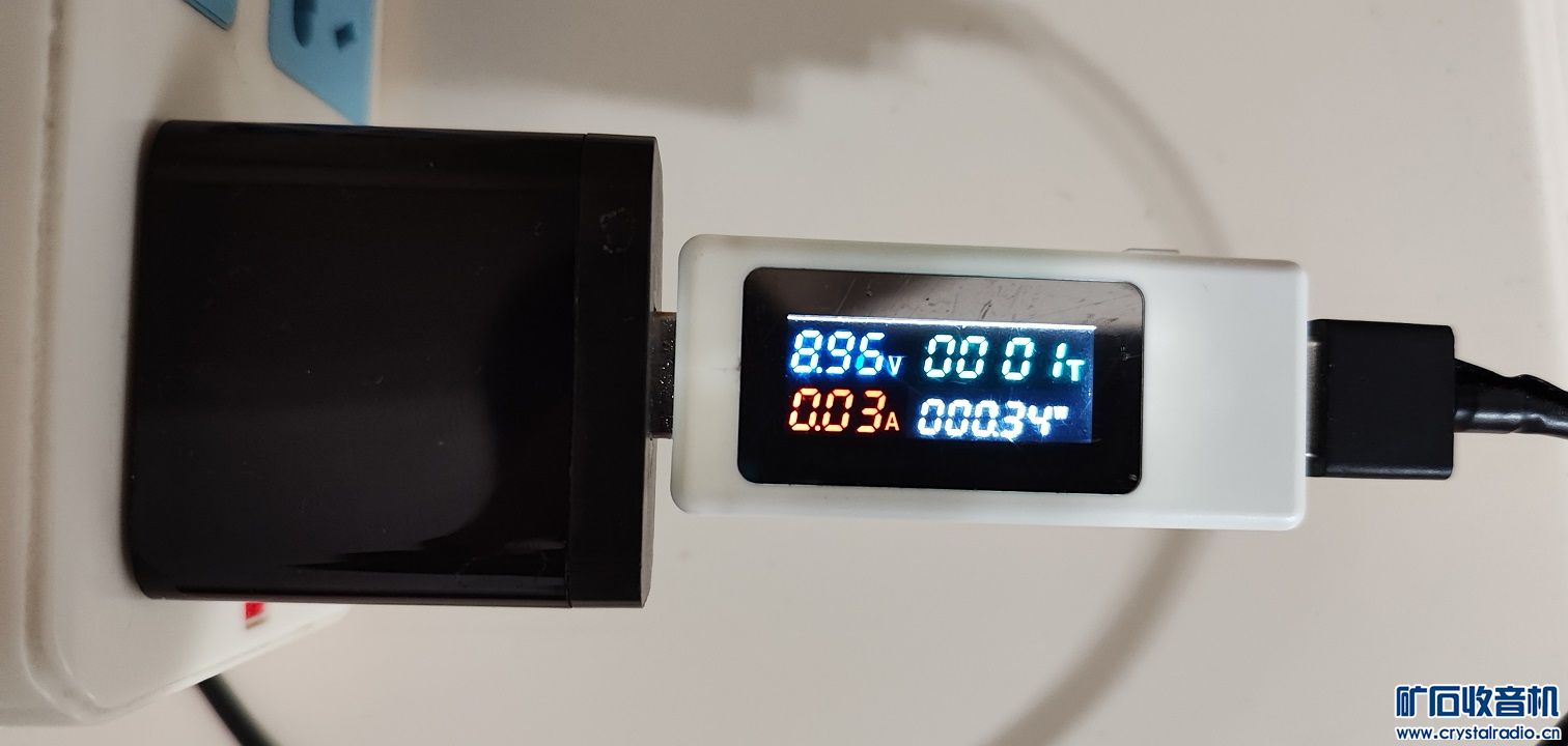

如果有这种USB测试仪,可以测试一下声卡的工作电压和电流,看看是不是USB接口提供的电压不稳定导致出现问题。
 楼主| 发表于 2025-1-15 23:07:49 | 显示全部楼层
futom 发表于 2025-1-15 22:17
如果有这种USB测试仪,可以测试一下声卡的工作电压和电流,看看是不是USB接口提供的电压不稳定导致出现 ...
声卡是有外置变压器的
