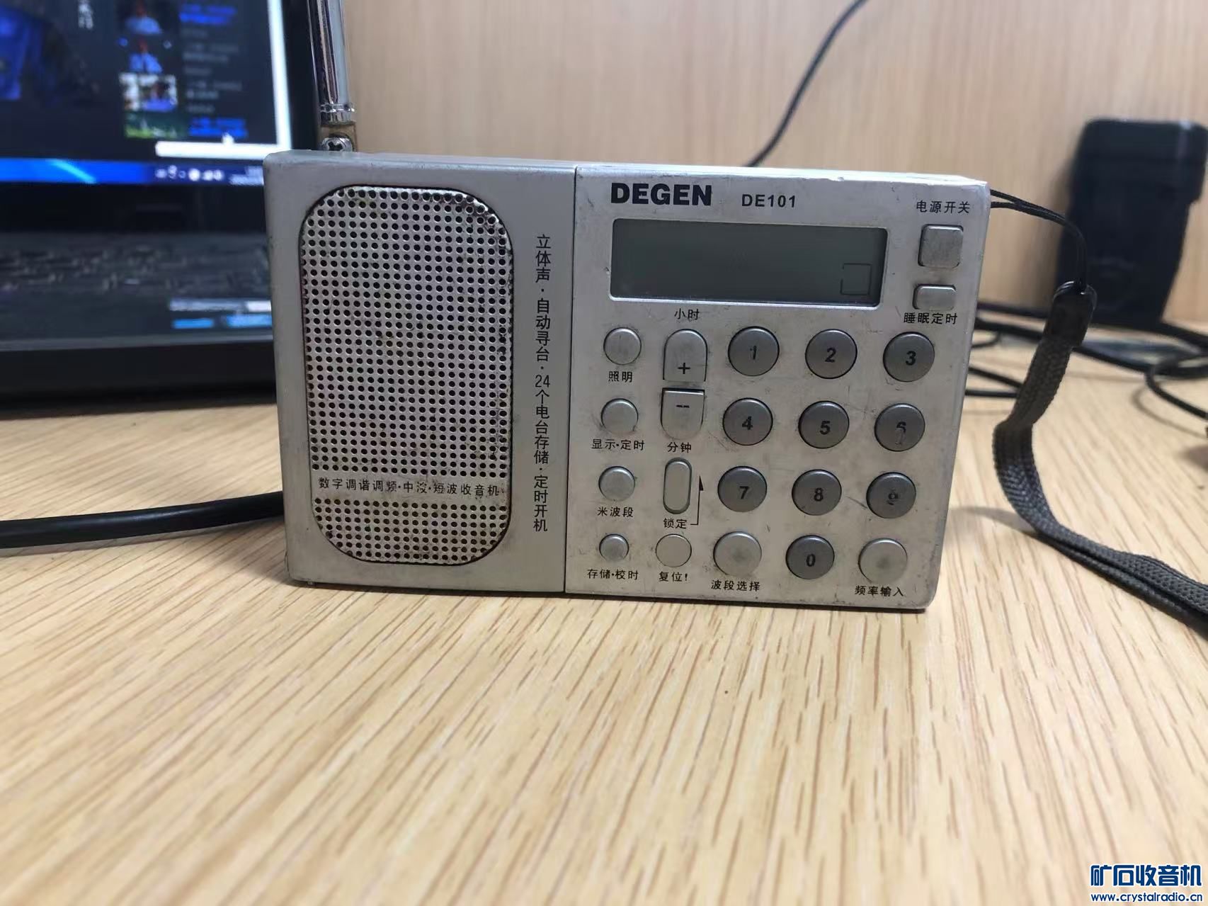

最近收了台德劲DE101全波段数调小机如图,卖家说问题是声音有点破音,小毛病我换了个喇叭,可是在把玩时发现在18Mhz附近收到台时,在手上好好的,放在桌上没声了,手靠近某个位置又有声了,猜测是在这个频段天线回路和整个收音机结构组成的一个系统对这个频段发生谐振,我于是把原机的外接天线插孔拆除,改善机子的电容电感结构参数,现在不是18Mhz,在21MHZ出现同样的问题,说明一下,放在桌上或者在手上某个手握小面积时,出现的无声特别安静,连噪音都没有。

在高频电路板前后都在相对应外壳贴加铜箔,铜箔接地即可解决

应该是人体靠近时分布电容与选频回路达到谐振,手离开后电路失谐,加铜箔可以消除人体影响,但不能改变失谐。

借助放大镜查看有没有虚焊或PCB断裂
