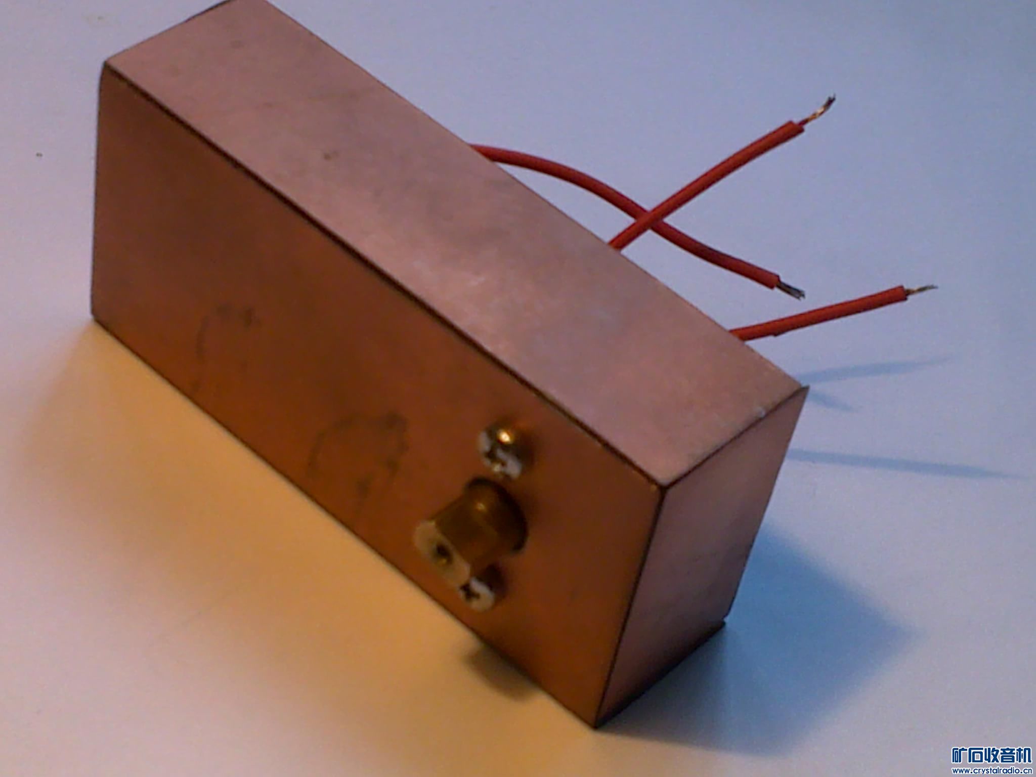

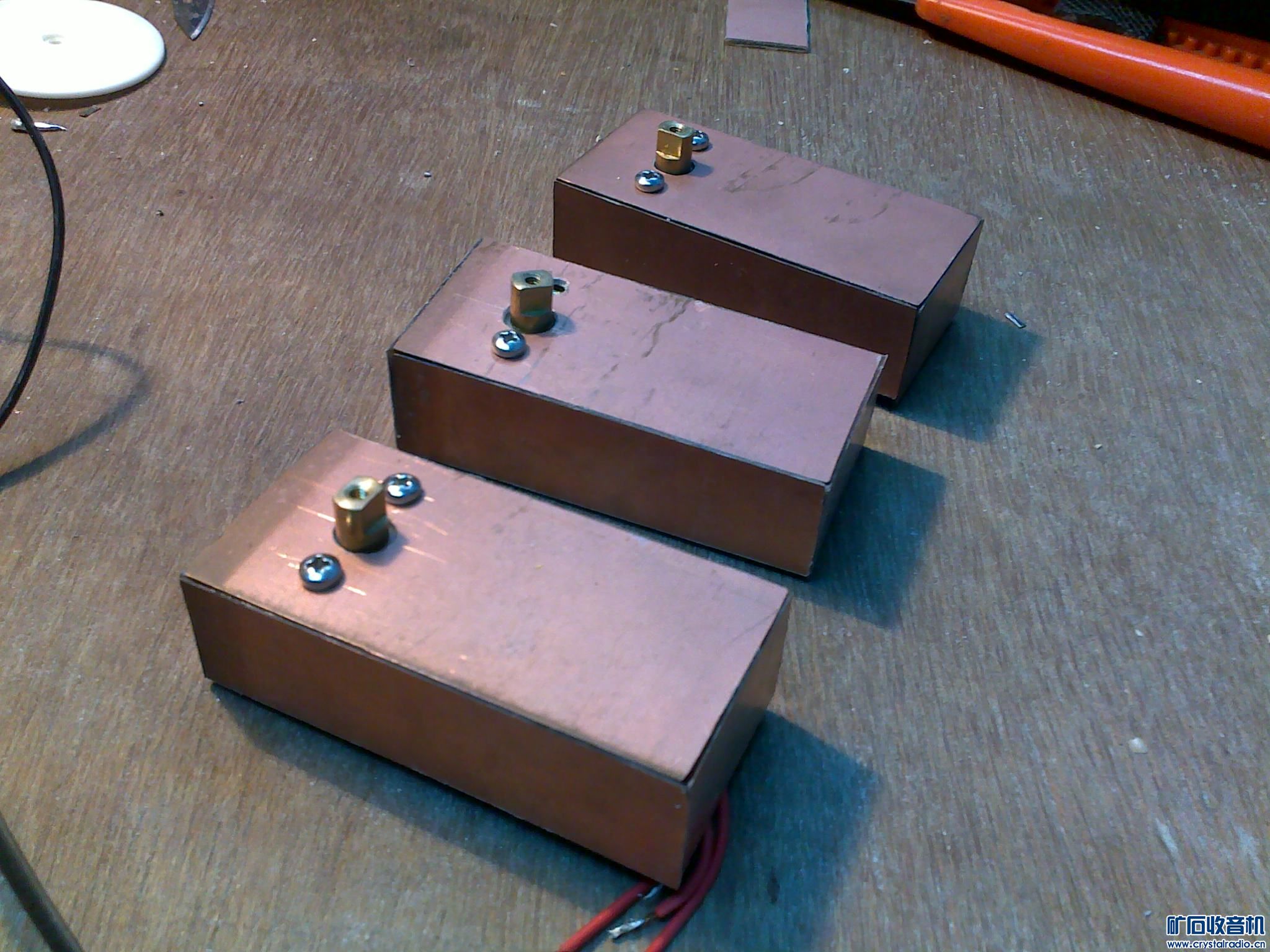

调谐高放不好做的原因是跟踪麻烦---根据多位坛友的调谐高放制作,主要是自激,同步调谐只是第一道砍;
常规电路模式:1)同频放大的级数越多越容易自激;2)单级增益越高越容易自激;3)级数越多通带越窄(而选择性增加有限,顶部尖锐底部宽);
要想得到高的总增益,可以采用:
1)逐级屏蔽;级间屏蔽线传输;
2)每级独立电池供电;比如后面的图片(做成单频/固定频率就更方便了);
3)最低也得逐级电源退耦,德国二战短波收信机采用三级高放(直流胆),都是有屏蔽的;更早的直流胆直放机好像2级高放;
这样可以适当加级数,但很少见到4级高放,
2个推测:(不一定能做到)
1)通过自己的单独设计,每级单独用电池(现在很方便),4级以上是可以试一试的;
没有特别措施,2级都很难实现。
2)因为是单频,就可以把普通直放的各级集电极(屏极)负载电感(或LC谐振回路)封装成中周那样,第一级负载经2阶集中滤波器(解决选择性问题)耦合给第二级,后面各级之间采用阻容耦合(少了磁通外泄问题,有几个国产机的465集中滤波器的电路可做参考),或许也是一个可尝试的思路。
