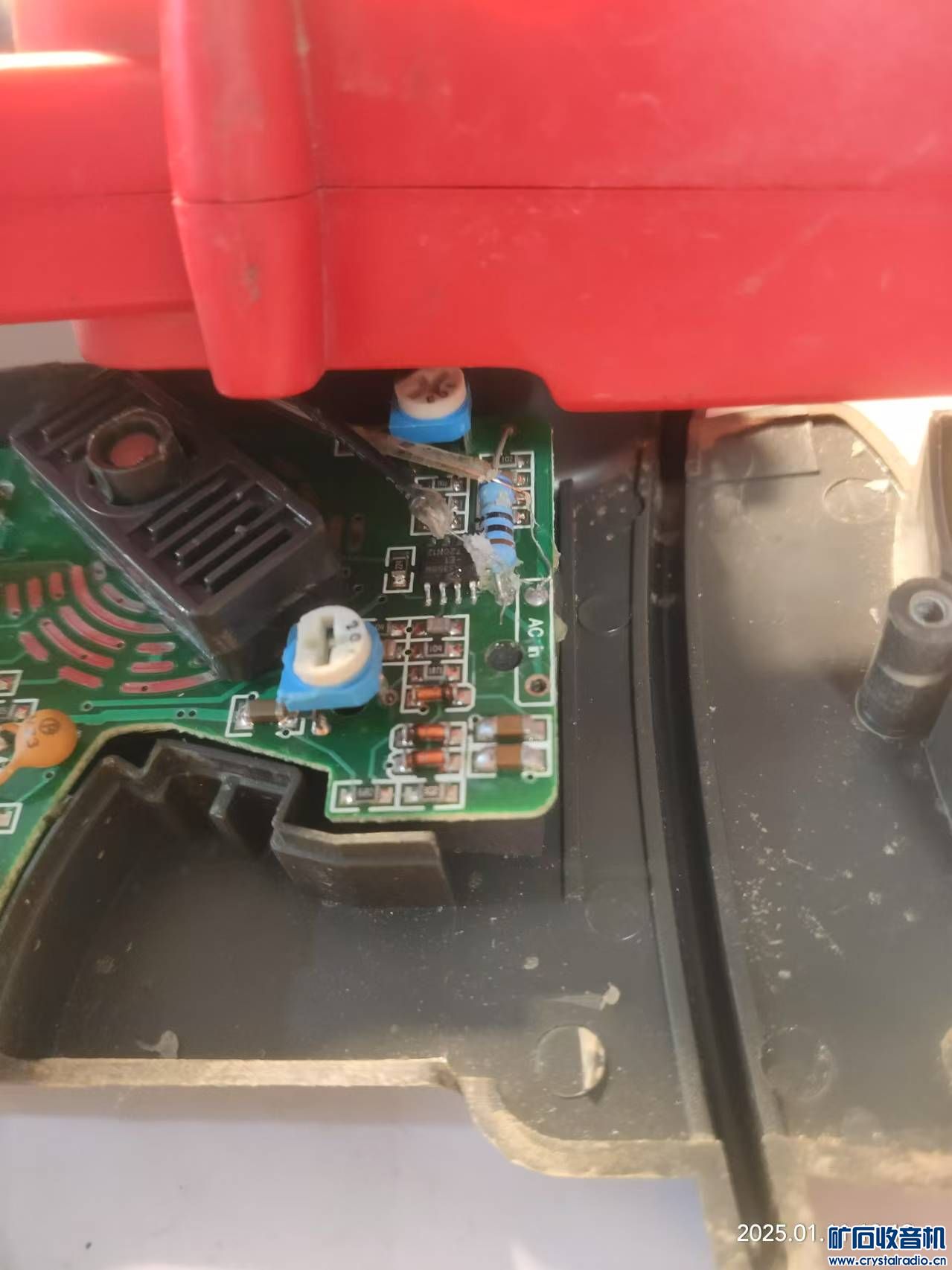

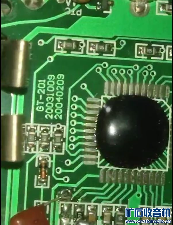

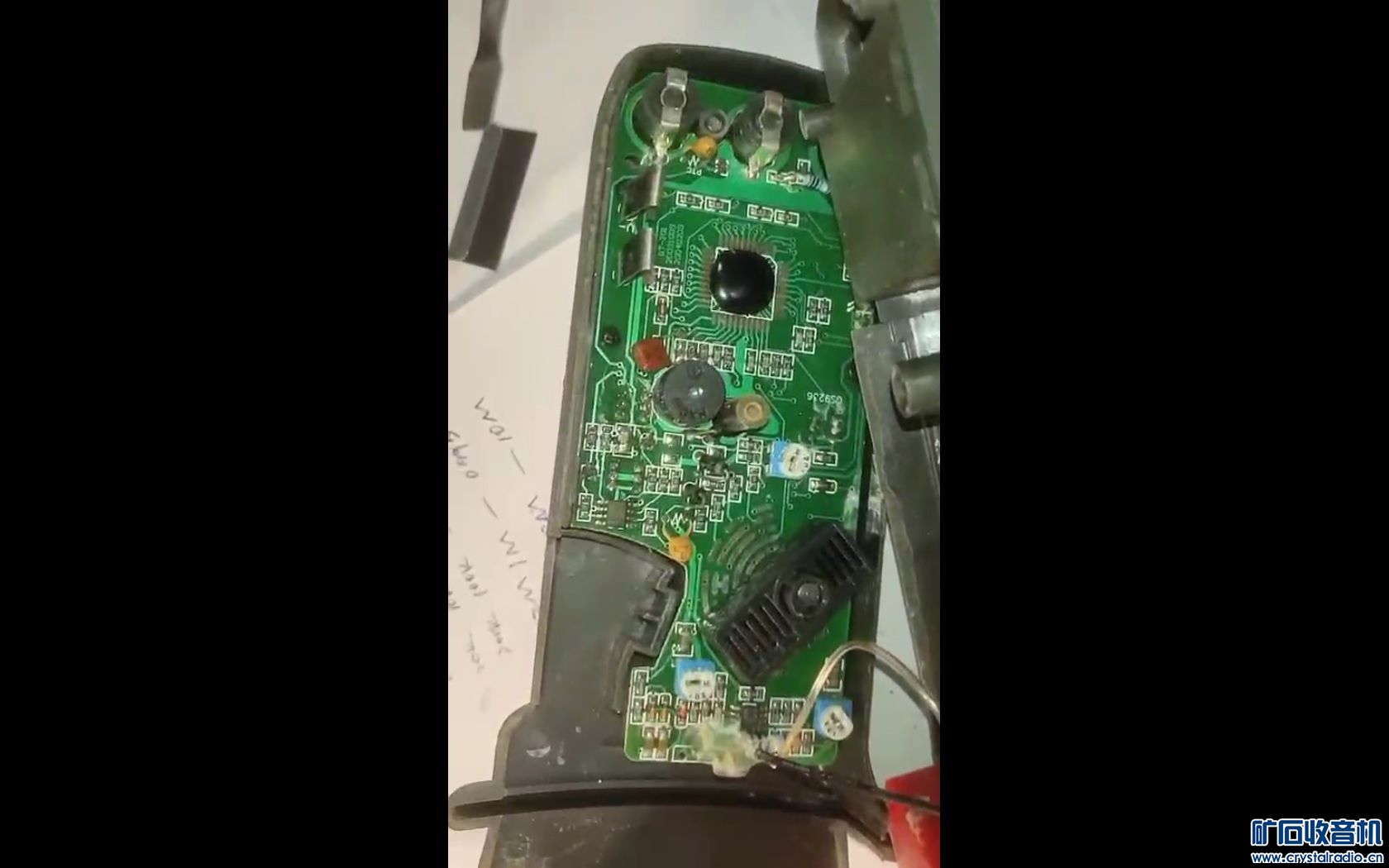

在坛上收了块钳表GT 201,想拆解清理一下,转盘研究了半天拆不下来,特来请教如何拆解?

用扁平的螺丝刀或者拆机撬片在圆盘与机壳之间的缝隙撬一下即可,如果太紧可以边撬边旋转,慢慢地缝隙越来越大就取下来了。这种圆盘与电位器开关盘和波段开关帽是同样的结构,套在D型转轴上的。

谢谢!我就是怕撬坏了才不敢撬;另外请问这种机构没有轴向定位么(比如轴用弹性挡圈或卡簧之类的定位元件)?如果没有轴向定位的话,安装时,究竟安装到何种位置才为合适?

我在本论坛,收过2个类似的的钳表(出邮费就送)。就是这个转轴出问题。正面的圆盘是卡在方型转轴上的。圆盘还卡在机壳上。
把线路板螺丝拆了,翘一下,应该可以分离卡扣 。不一定相同,仅供参考。
