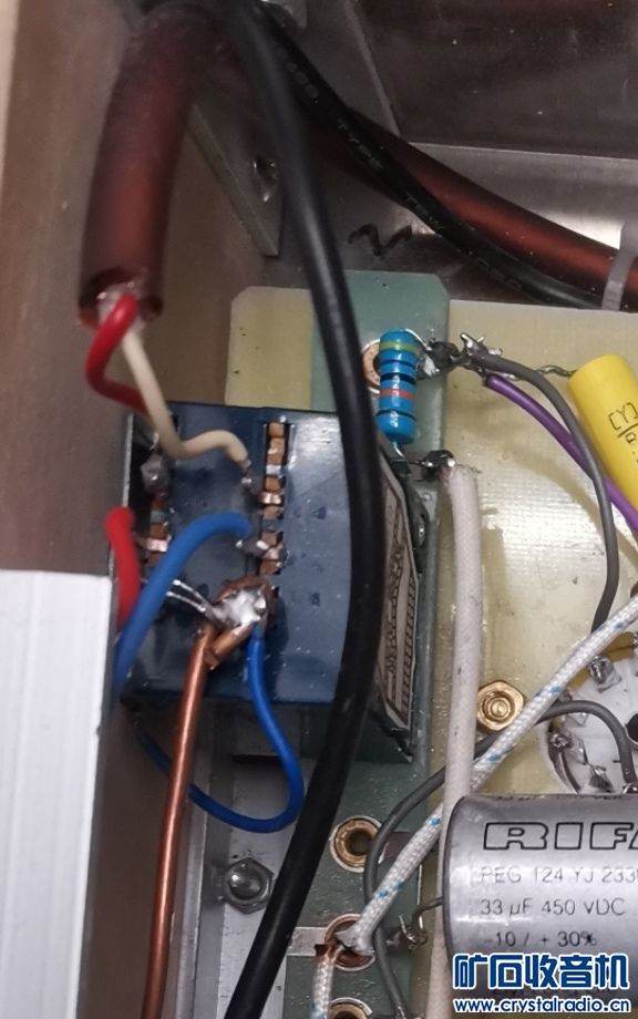

这几天一直在整院长的6N7P推挽,虽然已经出声,但是恼人的交流声一直神一样的存在。改善过接地,增加过滤波,都没啥效果,下面考虑前级稳压直流。今早上班前发现音量全开交流声会小一点,大概小三分之一吧,有点闹不明白。电位器接地,前端用屏蔽线,后端短,没用屏蔽线,用手摸电位器没感应声。各位大佬给分析下。

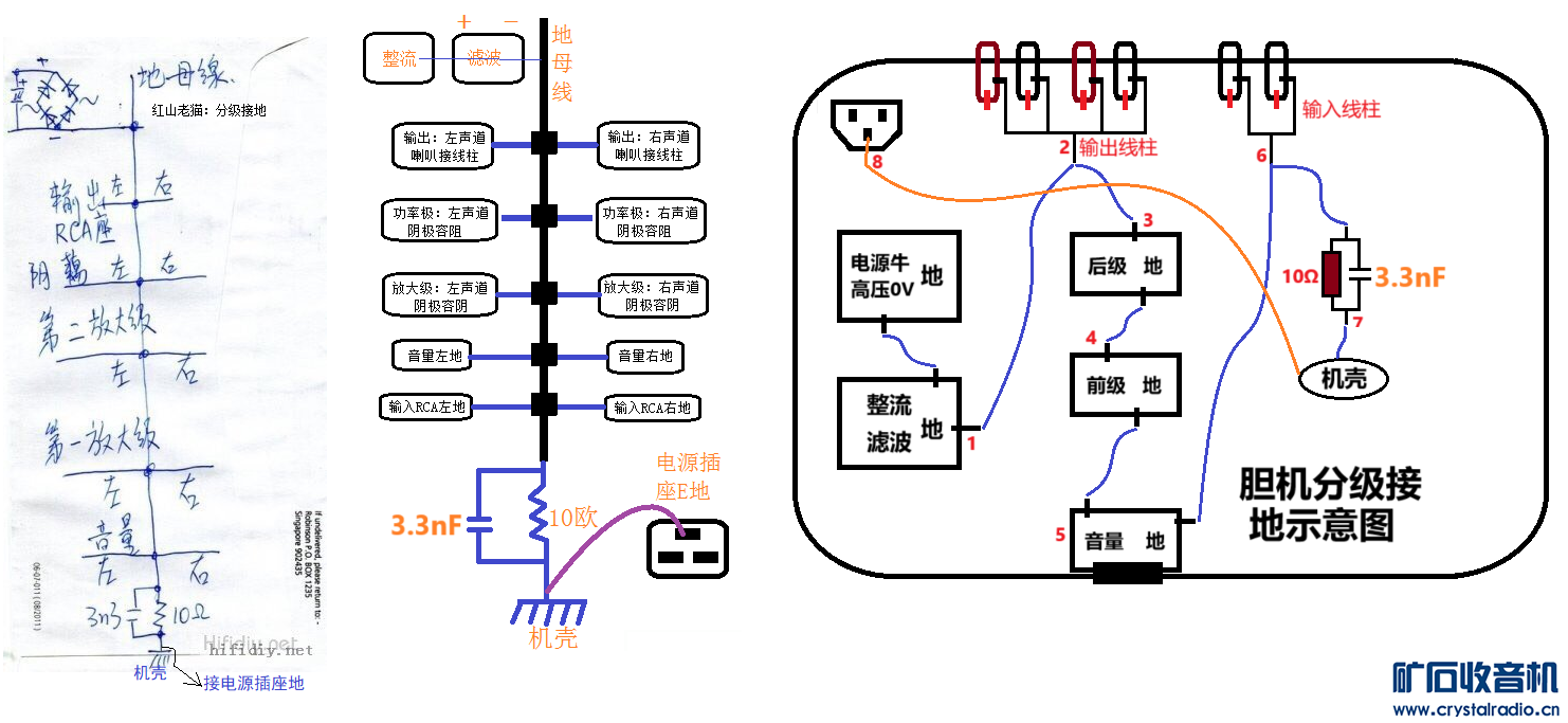

 楼主| 发表于 2025-1-12 12:37:44 | 显示全部楼层
suvsu 发表于 2025-1-12 11:52
出了以上问题你的机壳要一点接地与旋钮接地,要不会造成地线干扰的!特别是地线!电子管输入阻抗又比较高! ...
严格按照这张图接地的。

发表于 2025-1-12 12:58:24 | 显示全部楼层
东方红1972 发表于 2025-1-12 12:37
严格按照这张图接地的。
看你的接线图看是没问题!你的电位器是100k吗!在前级不受影响的情况下串一颗大点的电阻看看!4.7k至10k,我以前也是这样开大没噪音小了就有但是可以接受!
发表于 2025-1-12 13:08:50 | 显示全部楼层
东方红1972 发表于 2025-1-12 12:39
大哥,没有感应噪声,电位器最小一直到百分之九十九底噪都不变。
音频输入的地线上为什么要串联10Ω电阻并联电容呢?拆掉吧。把音频输入端子的地线直接就近接金属机壳试试。
发表于 2025-1-12 14:37:03 | 显示全部楼层
输入线一边接地就行
 楼主| 发表于 2025-1-12 14:41:12 来自手机 | 显示全部楼层
顽童50 发表于 2025-1-12 13:08
音频输入的地线上为什么要串联10Ω电阻并联电容呢?拆掉吧。把音频输入端子的地线直接就近接金属机壳试 ...
分级接地,也试过直接用导线接地,没效果。
