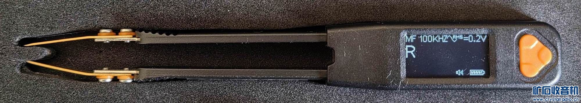

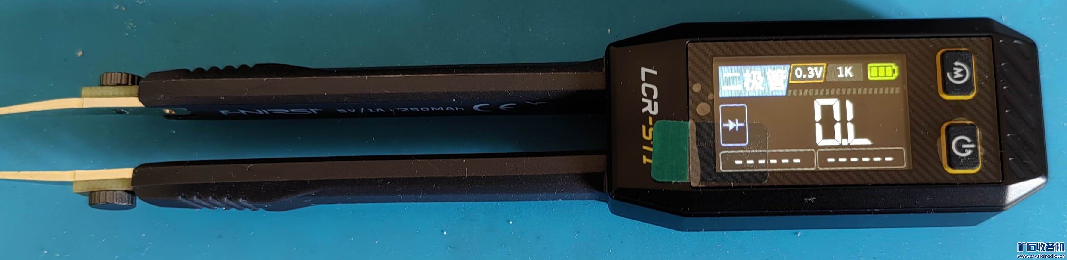

我又有一只镊子是0.2V,那个100多元的最小是0.3V,
