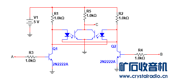

想搭建个电路,不用单片机,能判断两个二进制数,当相同时,电路输出高电平!

 楼主| 发表于 2025-1-12 14:24:11 来自手机 | 显示全部楼层
感谢,真值表,带光耦的土法单位比较 ,7485可级联
