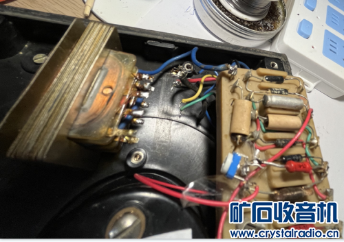

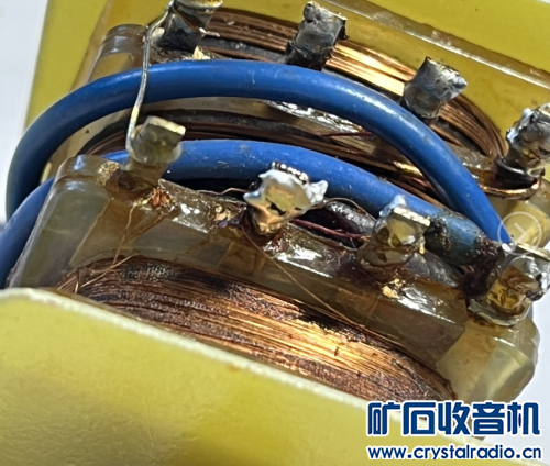

成都鬼市100元收了一个表王MF35,

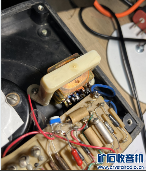

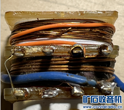

检查了一下,发现烧了几个电阻档电阻,再就是交流电流档无反应,包括交流2.5v和10v档,直流电压档和直流电流档正常有反应,查电路图发现是电流互感器断线造成的,检查互感器发现8000匝线圈断路,其他线圈正常,看来只有重绕互感器才能修复。
把互感器拆下来,

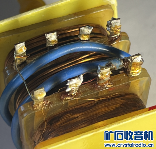

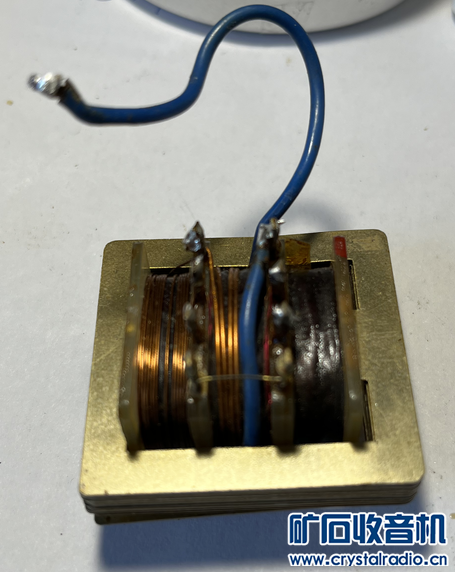

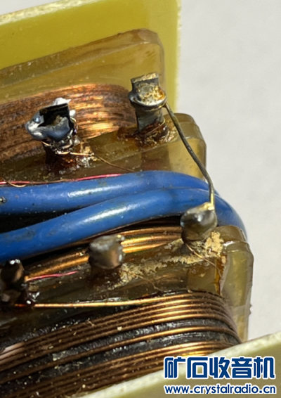

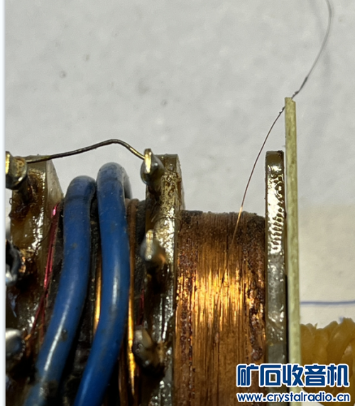

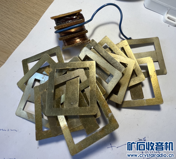

由说明书可知8000匝线圈分两段绕制,在最上层和最下层,好在不用全部拆掉线圈,只需要把最下层的4000匝拆掉,再把最上层的15匝和4000匝拆掉重绕即可。仔细检查发现最下层的4000匝断在接头处,小心拆掉一圈再焊上修复了,而上层的4000匝断在内部,只有拆掉重绕。这是拆掉铁芯的互感器
4000匝线圈用0.07毫米的漆包线,非常细,拆的时候多处漆包线已经脆了,一碰就断。
这是拆下来的废线。

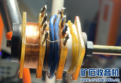

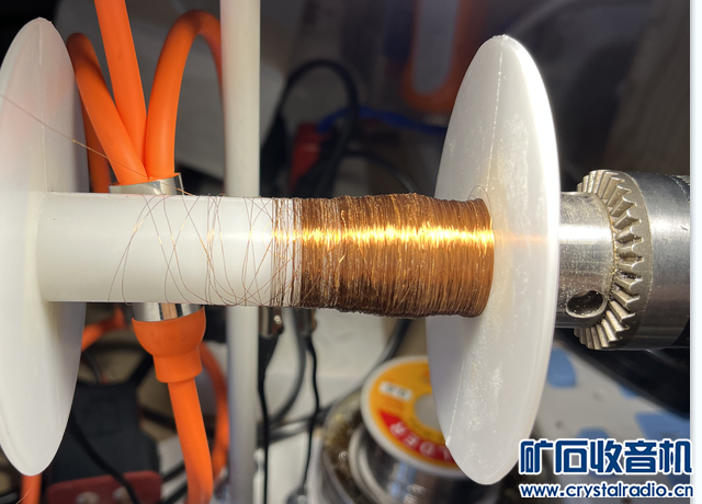

拼夕夕上买的0.07毫米漆包线。
费了半小时绕好了4000匝。
绕15匝的线圈是发现拆下来的0.35毫米漆包线短了一截,焊上一段网线凑够15匝。
测一下两个4000匝线圈电阻都在1050欧,可以正常使用。

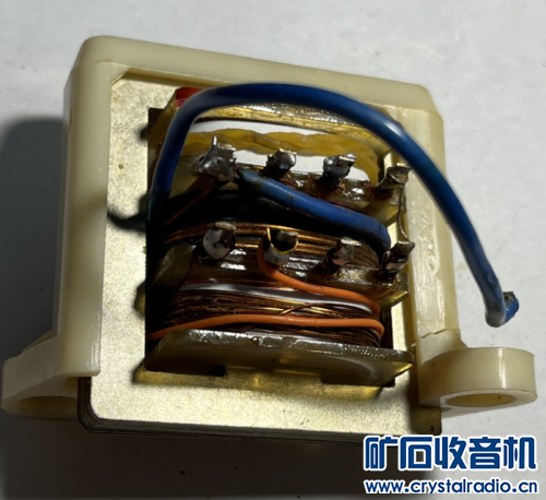

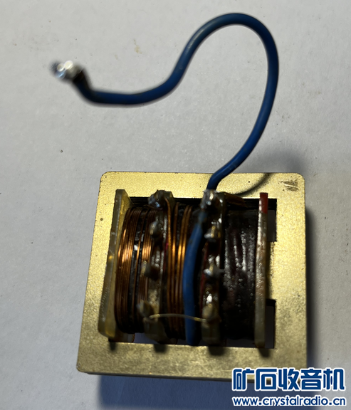

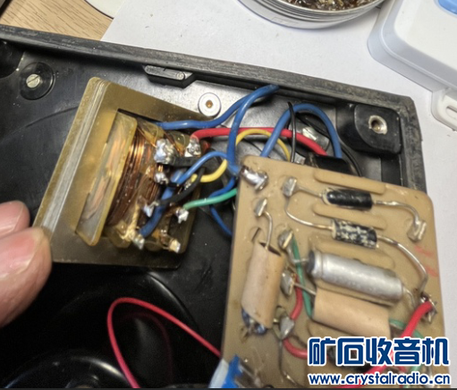

插入铁芯,扣上塑料保护框架,焊上接线,上好固定螺丝。

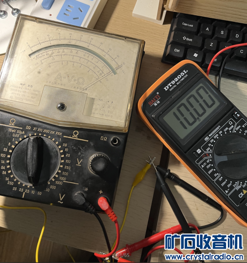

检测调整一下,2.5v和10v交流电压档达到要求。交流电流档以后再检查,应该问题不大。
总算把一个表王救回来了。

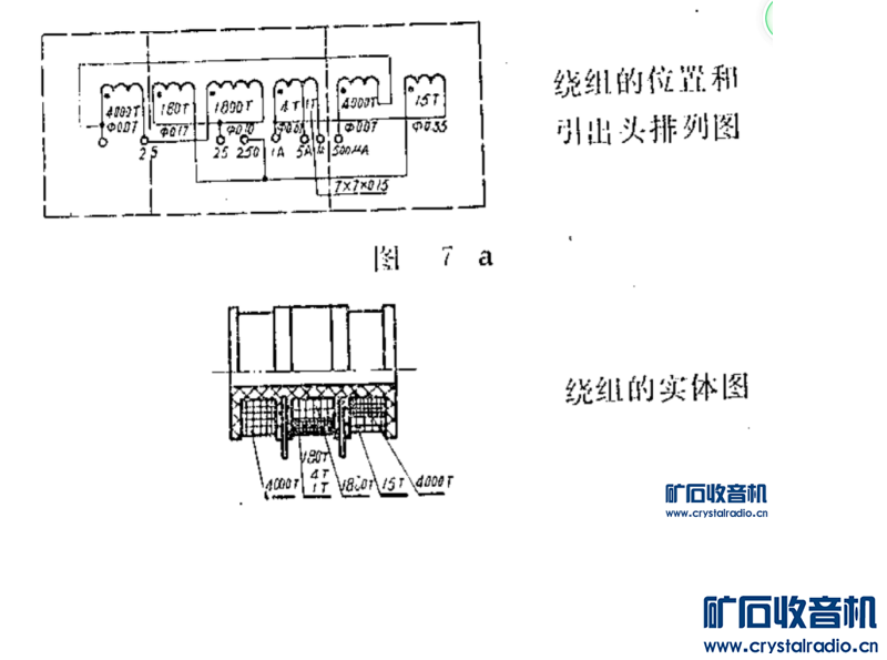

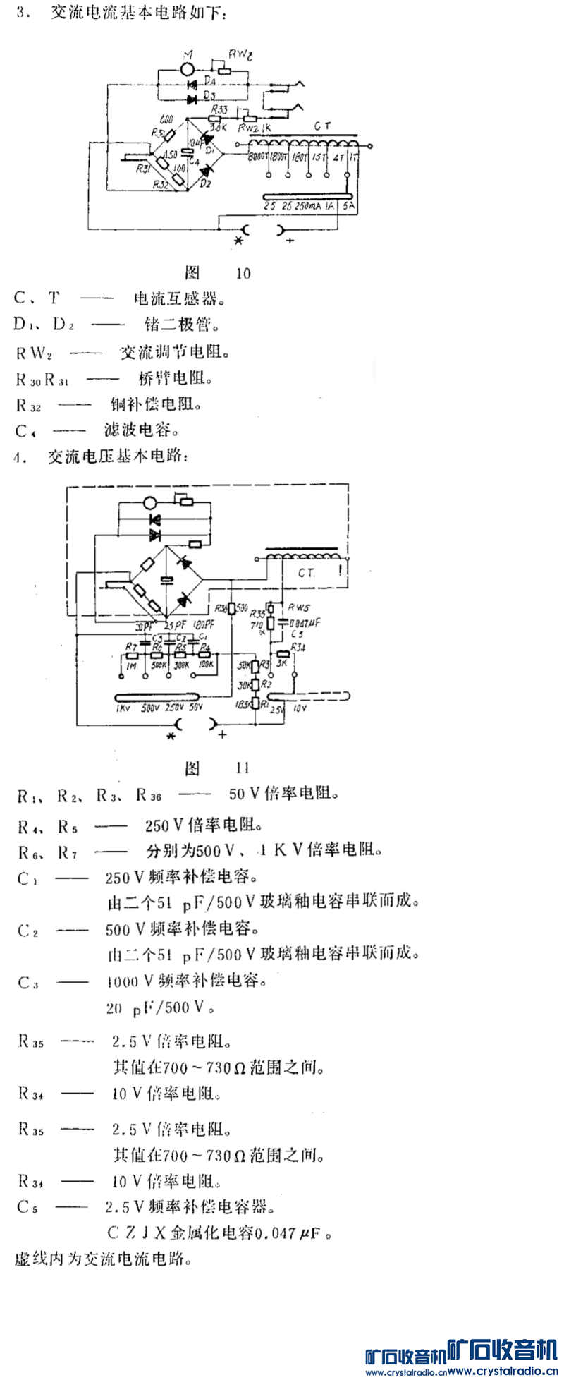

MF35 电路图
交流档原理图
互感器结构
补充内容 (2025-1-12 10:42):
都是矿坛的坛友提供的资料,没有这些资料,修起来还真麻烦。感谢坛友的无私奉献。
