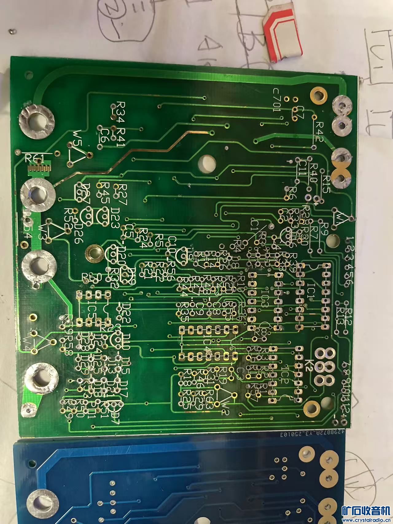

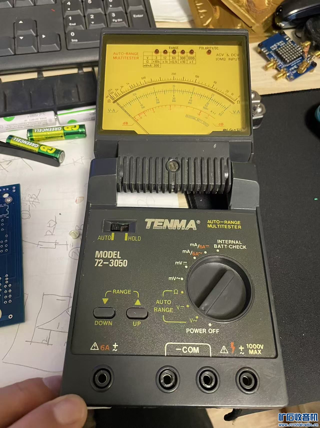

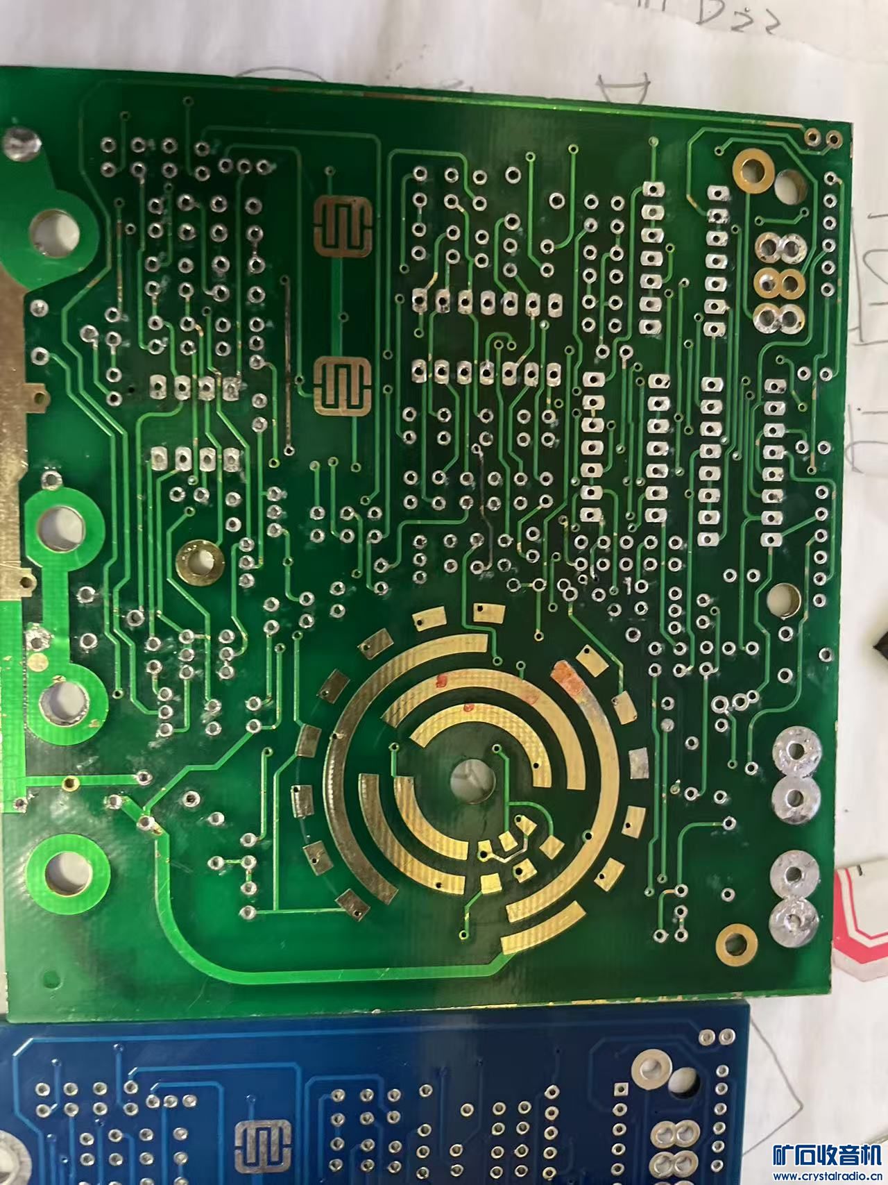

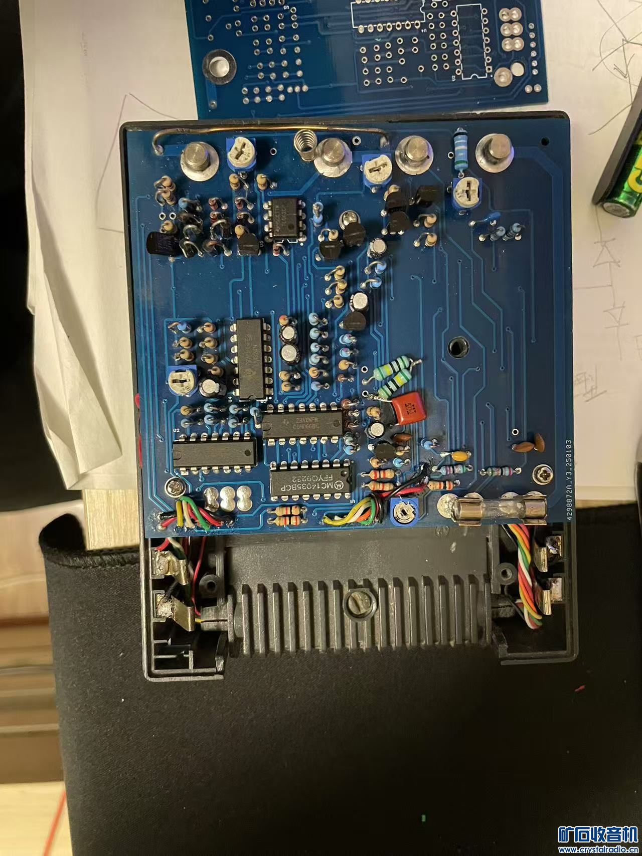

     前段时间某鱼上面入手了一台自动换档的指针万用表,当时网上了解到此机器是自动切换档位的指针万用表,觉得很稀奇就入手了台只包表头好的故障机器,卖家只保表头完好,其它的不做保证,到手后发现ACV档位转盘铜箔短路打火烧毁,并且走线也有烧毁的现象,当时做了飞线修复,后来闲着没事干脆就把元件拆下来复刻了一块电路板,元件全部拆除下来挨个测量了一番,当时是想反向绘制出此机器的电路图纸的,目前的情况就是板上标识D14元件短路损坏(D12拆下来量了一下,此管标识是6V3,用耐压仪打的电压值也差不多),D11应该是1N4148之类的开关二极管,还有D7旁边有一个PTC电阻,我的机器此电阻标识不清楚,现在想求助坛里有此机器的朋友能否帮忙测量一下D14,D12,还有D7下面那个PO1的PTC电阻阻值是多少?
     BTW有朋友对此电路板感兴趣的也可以联系,目前复刻此电路板使用的是嘉立创的EDA软件,当时使用的是导入图片绘制的板图,现在原理图也正在绘制
